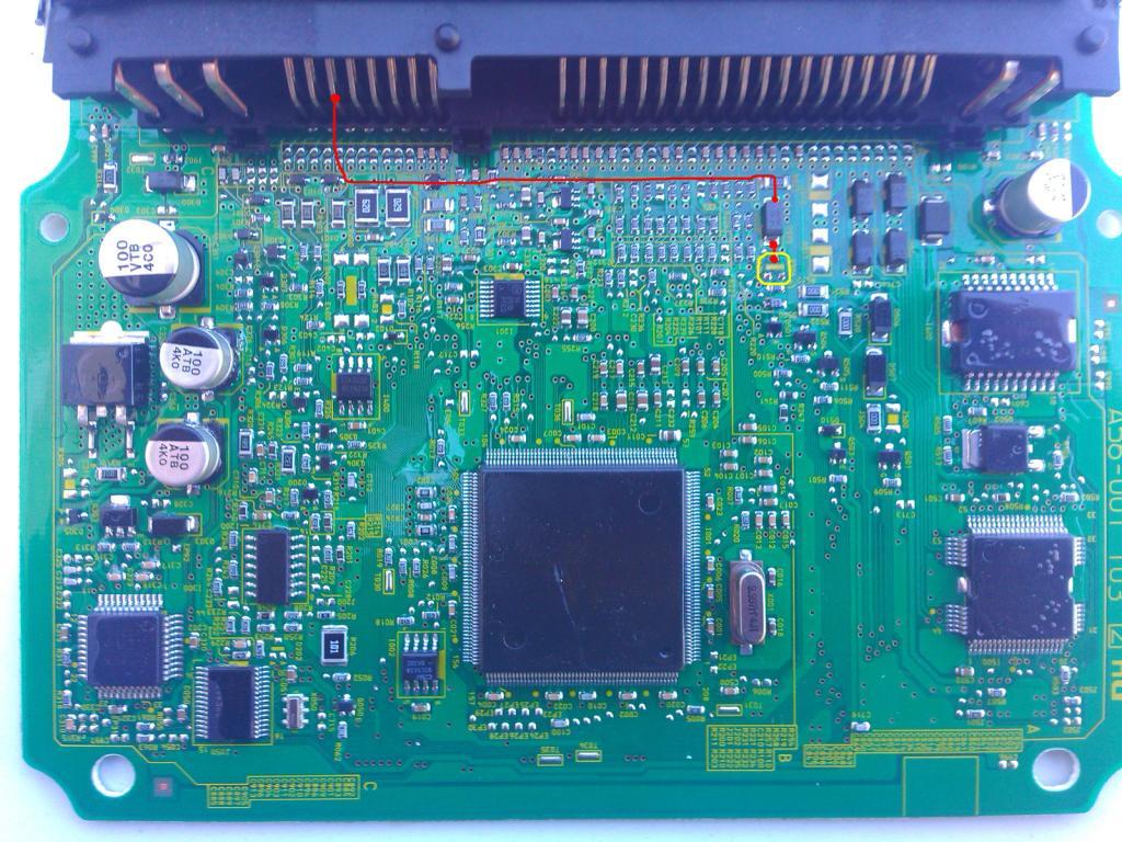

  4. Спасибо всем за подсказки - компьютер починил. Прозвонил ногу с которой должен приходить минус - вышел на диод и транзистор. Транзистор оказался пробитым. Заменил и комп заработал - теперь минус приходит на главное реле. Сопли, в виде дополнительного реле подающего минус со стороны, выкинул нахрен. Осталось поездить два дня и если ошибка не появится, то значит напьюсь на радостях. Дело втом, что после удаления ошибки, она снова появлялась ровно через два дня - есть предположение, что после 32-х включений зажигания. На фотках обвел кружочком место где стоял транзистор - фотографировал после того как отпаял его.

  6. Всем привет, в общем моя история продолжается. Пришла мне проводка подторпедная и оказалось, что, как некоторые и говорили, нет у меня иммобилайзера, а только интелкей. Я распотрошил косу и оказалось, что провод который я когда-то вызвонил на иммобилайзерном Иксе, в моем варианте уходит с бодика на транзитный разъем, а далее ни куда не идет. Короче походу существует три варианта праворуких икса: 1.простой, 2.с интелкеем и 3. с интелкеем и иммобиллайзером. У меня второй вариант. Но у меня осталась еще одна проблема. В данный момент установлен моторник от простого Икса, я не могу понять чем отличается простой моторник от того, который ставится на машину с интелкеем, но оригинальные номера у них разные. Родного у меня нет и очень сложно найти. У меня горит ошибка P0605 - что то с памятью моторника. Так же не приходит с моторника минус на реле двигателя, по этой причине предидущие хозяева подкинули доп.реле, чтобы подавать минус при включении зажигания. И теперь я не могу понять - это неисправность моторника или пины отличаются. Пересмотрел кучу схем, вроде распиновка везде одинаковая. Подкидывал моторник от иммобилайзерного Икса, с него минус приходит. Если кто знает, могут ли быть связаны между собой ошибка P0605 и отсутствие минуса для управления релюхой двигателя? Еслибы такие моторники можно было легко купить - я бы не заморачивался и не задавал бы этих дурацких вопросов.
