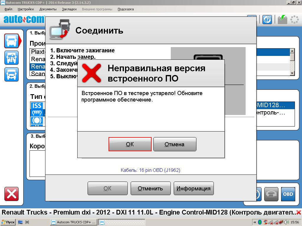

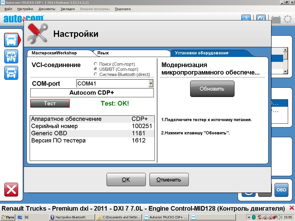

Здравствуйте! Стоял AUTOCOM Cars, всё работало. Решил добавить AUTOCOM Trucks. Программа установилась, адаптер тест проходит, а к машине подключиться не могу. Программа просит обновление, но обновление не проходит, зависает. Что я не так сделал, или что я не сделал, чтобы обе версии работали нормально? AUTOCOM Cars по прежнему работает нормально.

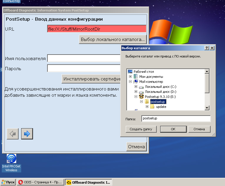

Спасибо! Дошел до папки update, и всё, пошла загрузка

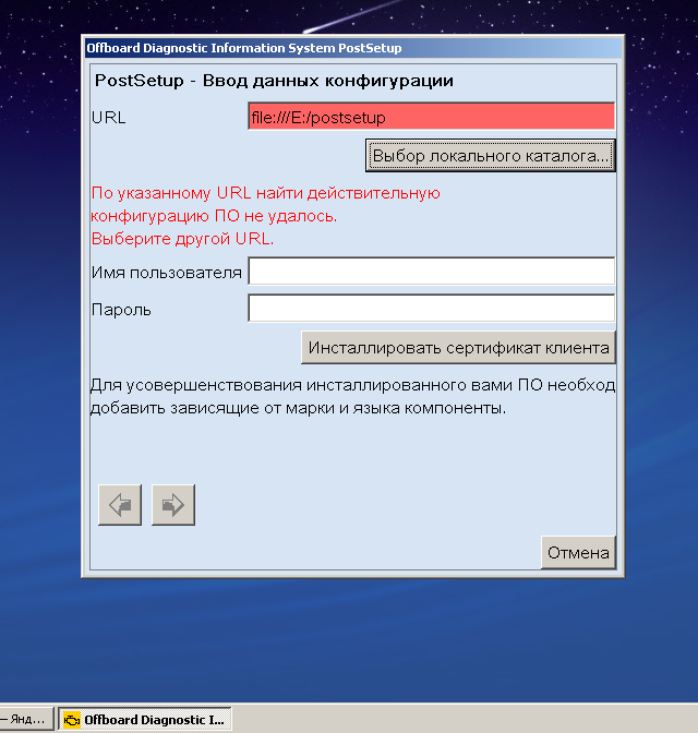

Пытаюсь поставить ОДИС версии 3.0.3, все делаю по инструкции, дохожу до этого места, а дальше не идет. Может кто нибудь пояснить в чем засада? Пытаюсь поставить ОДИС версии 3.0.3, все делаю по инструкции, дохожу до этого места, а дальше не идет. Может кто нибудь пояснить в чем засада?
Все нормально. Нажимаешь кнопочку "установить", а там по желанию, можно просто очистить, можно записать уже чистый дамп. Оба варианта работают.

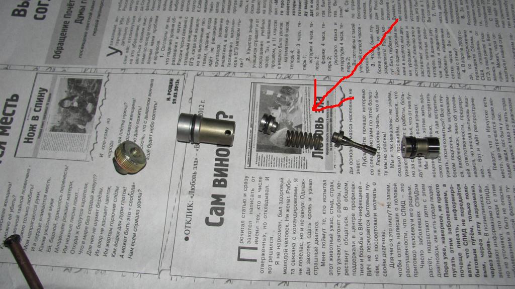

Здравствуйте! Машинка 2007 года, мотор 3,5 литра. Начал барахлить насос высокого давления. Сняли, разобрали. Сломана пружинка на клапане. Подскажите, ремонтируются ли вообще такие насосы? Брать б/у - это как кота в мешке. А у нового цена больно кусается. Может, у кого был опыт такого ремонта?
