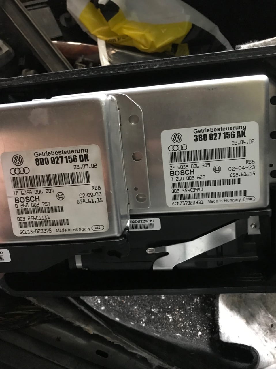

Приветствую! Имеется Passat b5,2003,BBG,4motion. 5-ст.АКПП, модель вроде как FAR. Коробка в аварии, на табло всегда D, на диагнозу не выходит. Проверил питания и k-line - все ок. Эбу, как оказалось редкий, но почти под боком есть вот такой. Подскажите, можно ли вместо блока слева поставить блок, который справа. Спасибо!
