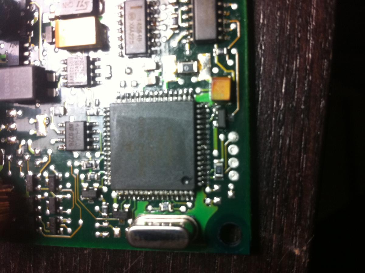

  8. x300c
    Mercedes Sprinter IMMO
    уважаемые коллеги! может есть у кого фотография платы блока иммо есть основания полагать что вместе с моторолой сдули деталь.... вот фото: интересует конкретно угол возле отверстия в плате

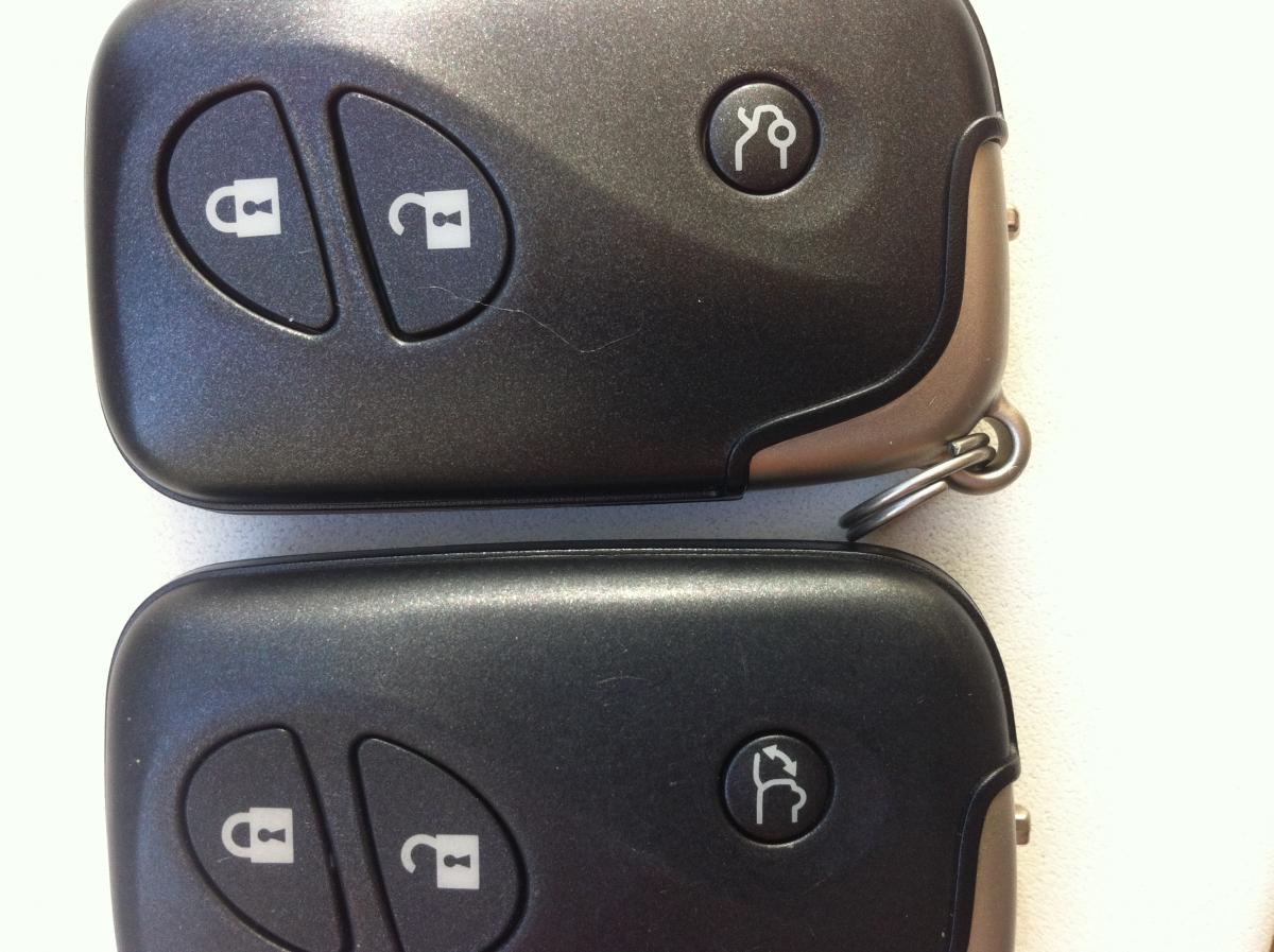

  19. на кнопке "открывание багажника" жопа жипа и жопа седана. с седаном к жипу -не прилипнет, и наоборот. проверено сто раз см. личку

  21. не запишется! 100%. нужен только 314.4 и только для седана (на кнопке откр багажника рисунок (еслижопа жипа -не прилипнет))
