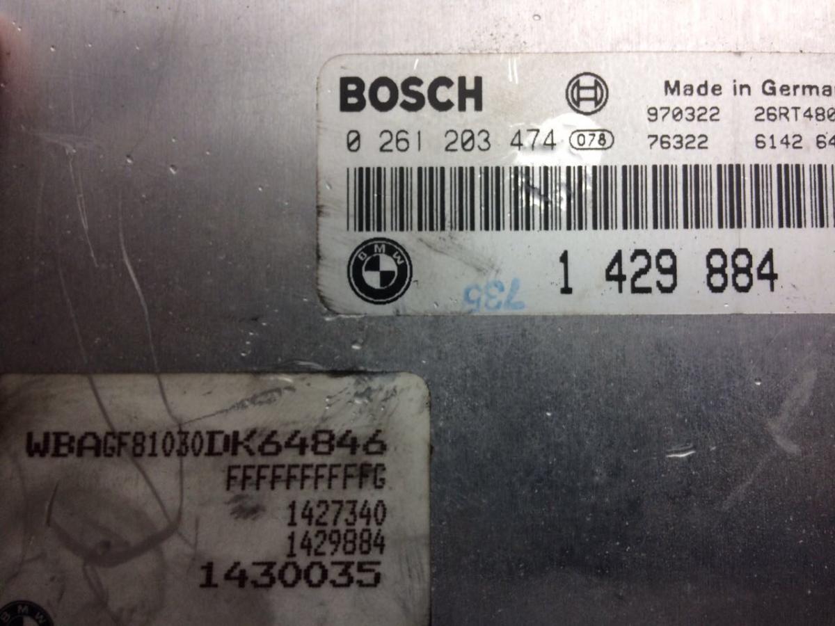

  8. Спасибо! Ваш дамп подошол. ISN из моторного дёрнул инпой вин и пробег поставил, бобром засинхрил на машине - бенч.. затарахтело корытко
  9. по вину бился другой пин. блок оказался меняным. по дампу смарткея МК покажет пин. скрин мне скидывали

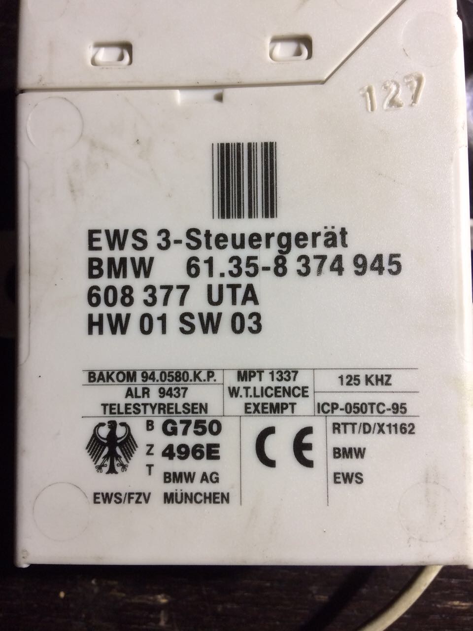

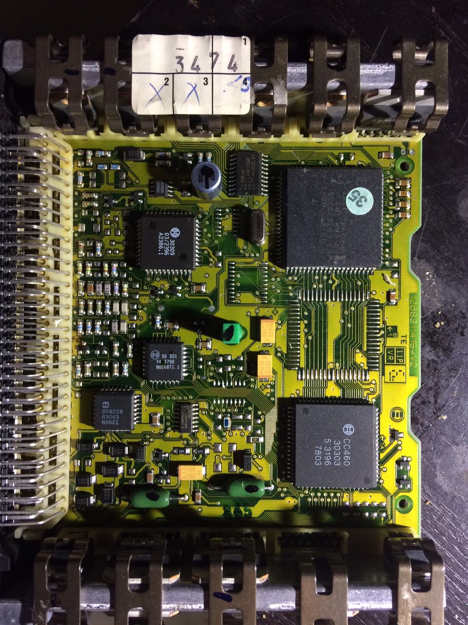

  12. 2D47J_ROM_orig.bin ROM смущает пустотой вначале есть ROM от EWS2 - так там с первой строки инфа EWS2_2D47J_ROMr.bin
  13. Маска проца 2D47J, естественно сдул. в оранже перед чтением по запаре забыл перед чтением жамкнуть SEC.... результат -в еепроме одни FF. ищется дамп от такого EWS, желательно full, т.к. и ROMу тоже досталось по моему. и вопрос по моторному - где живёт ISN ?

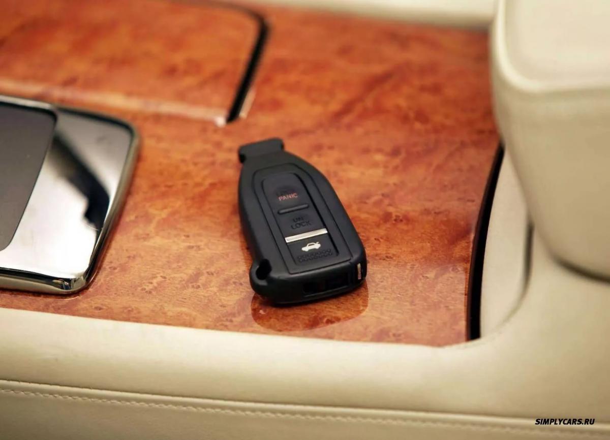

    Lexus LS430 2004г.
    Приветствую Уважаемые Коллеги. нарсовался данный лехус с полной утерей. ключ такой лишь однажды держал в руках, копировал на ТРХ для автозапуска, если не изменяет память 4С в ключе был. очень редкие ключи.... а теперь вопрос где живёт иммо и как прописать кнопки. предполагаю, что кнопки пишутся по обычной процедуре ключ заказали, пока будет ехать хотелось бы подготовиться по полной...
