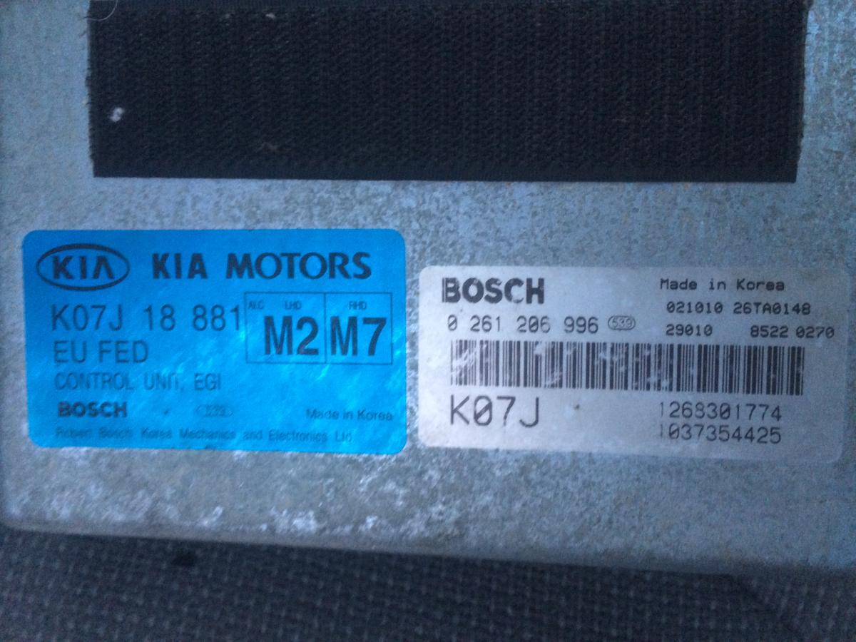

  1. несколько производителей моторников на данном ведре не мешало бы на блоки взглянуть или искомые маркировки памяти блоков озвучьте PS. синхрятся даже б/у блоки (от разных машин) по диагнозе мультимарочниками типа лаунча, кармана и т.д

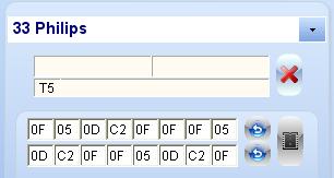

  2. на Т5 выглядит так попробуй на Т5 и идентификатор должен быть 33
  3. чем прописывал? на Т5 что мешает записать?

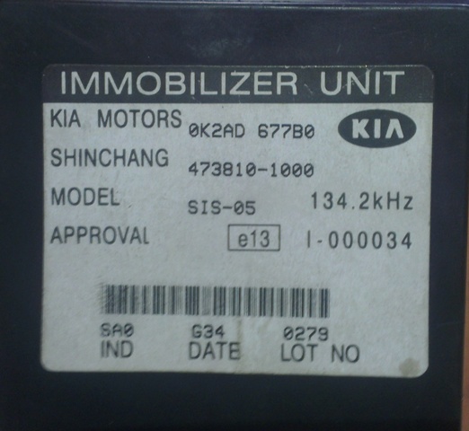

  6. ищется рабочая пара ECU -BOCH 24C02 IMMO - SHINCHANG 93C46

  9. иммо считан Оранжем. Мейкеры (гамбит, танго, мираклон) принимают! В чём кривость? Ключи есть чем сделать! Нужна только "пара"

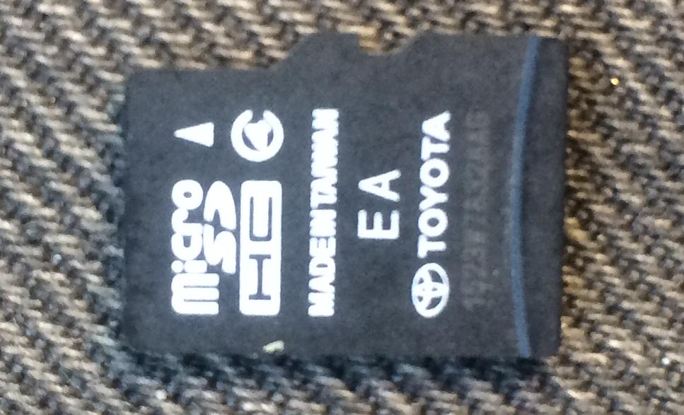

  15. обратился сегодня товарищ работающий в тойотовском дилерском центре. LC200 новый, спёрли с него microSD с картами или потеряли. с другой машины ставят -работает нави. скопировали на новую флешку -не пашет! каким то боком защищена оригинальная флешка от копирования, хотя вообще не ругалась при копировании. Кто что подскажет, как правильно копирнуть? или ничего не получится? оригинал флешки выглядит так
  16. жестоко плюсую для чистоты эксперимента, тем более не проблема, есть хороший смысл попробовать

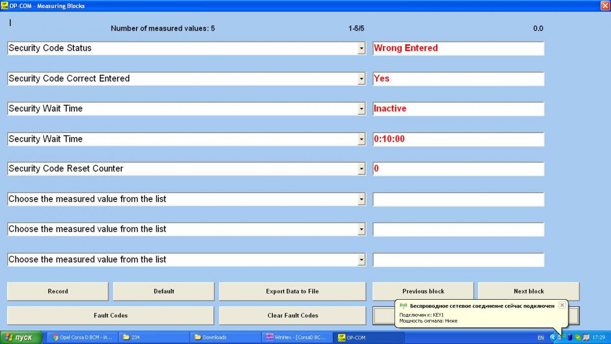

  20. если бы логин был не правильный - ключи бы он не стёр.
  21. проблема актуальна! машина пока стоит. Может подскажите в чем моя ошибка
