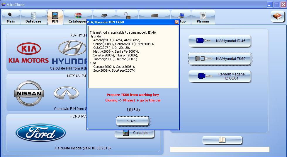

  11. точно такой спортейж делал лично с полной утерей и просто добавлением - SKP900, MVP PRO, G-Scan в ключе id46

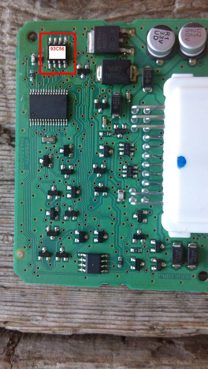

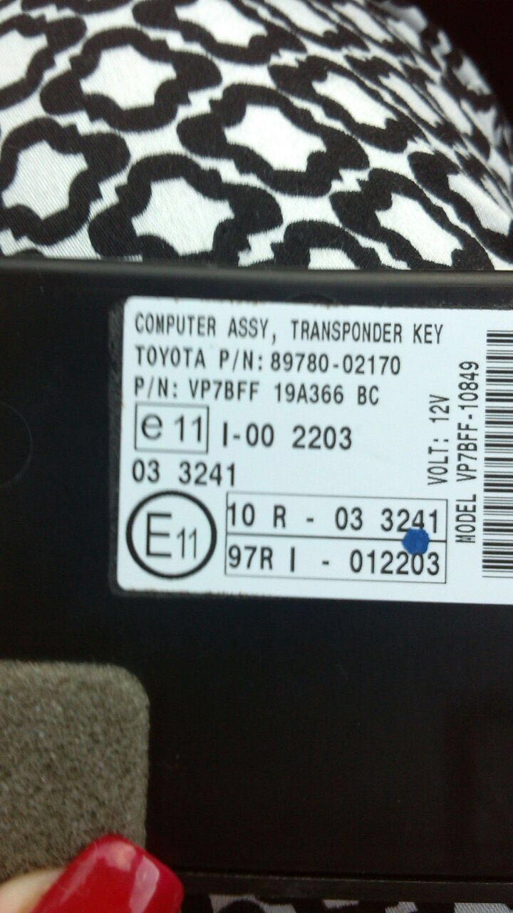

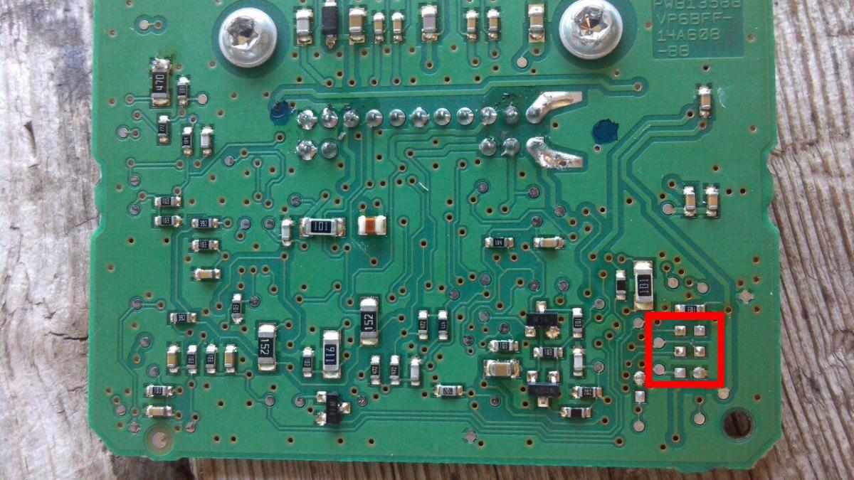

    Toyota Auris IMMO
    Приветствую Коллеги! в работе Аурис 2010 г. побывал у нескольких "мастеров" после банальной утраты последнего ключа... машина не рядом, привозят только блок. Укладываю чип -машина не заводится. при повторном осмотре обнаружил (по моему мнению) "недостачу компонентов" на плате под епромом. лампа SEC при подключении моргает, накачки на антене нет! может быть есть похожий иммо у кого? посмотреть, что там должно быть
