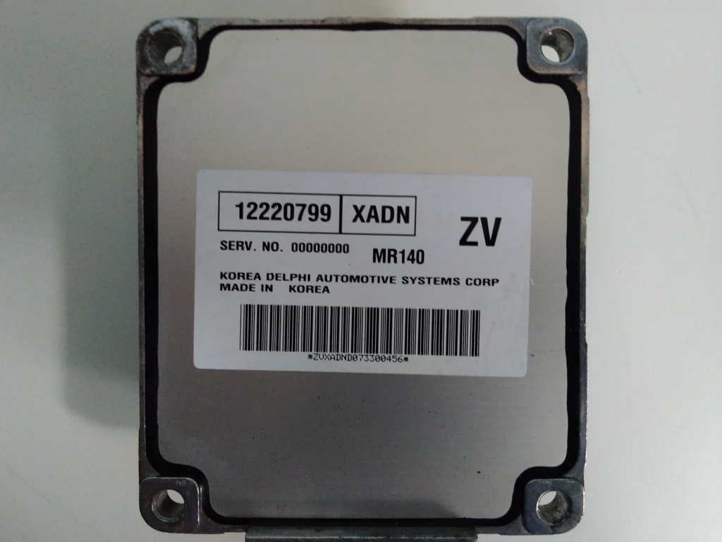

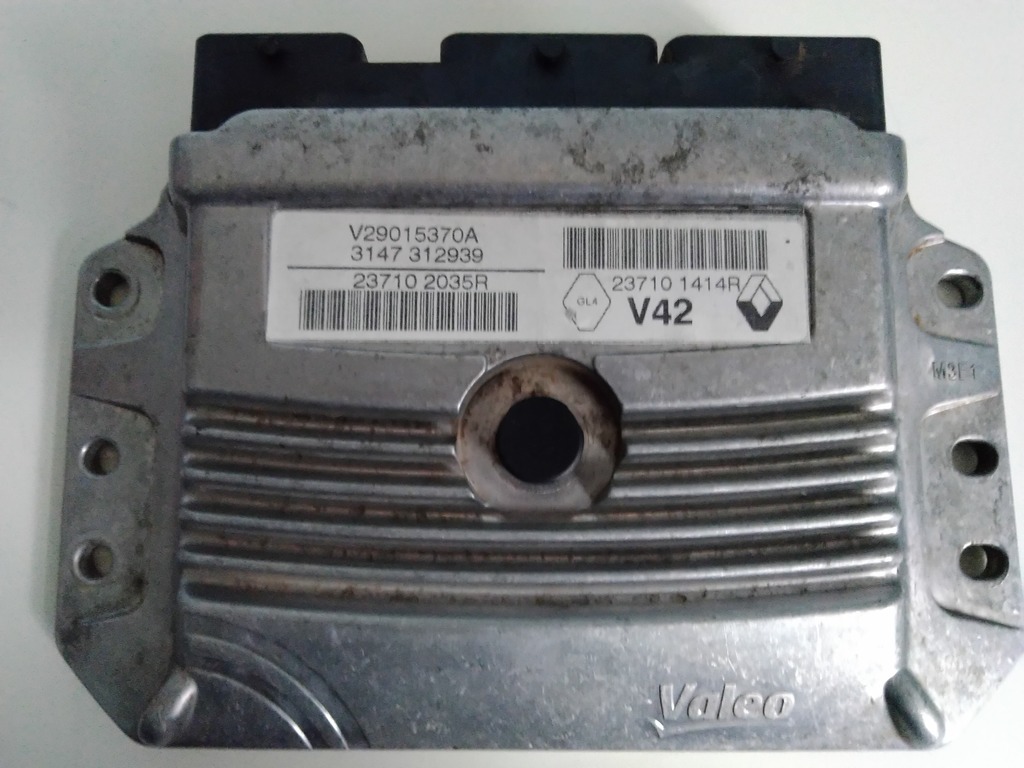

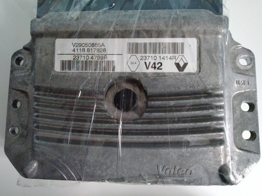

  5. Здравствуйте ! Есть блоки рабочие с машин продам или поменяю на оборудование рабочее или под восстановление (интернет хапнул или еще что ! ) Valeo V 42 23710 2035R 23710 1414R ( под автопривязку ) --- 6000 р Valeo V 42 23710 4799R 23710 1414R (со своим блоком BCM ) --- 5000 р Valeo V 42 23710 1189R 23710 0740R (со своим блоком BCM ) --- 5000 р MR 140 12220799 XADN --- 3500 р Интересует оборудование Renault Can Clip / X prog /Digiprog и другое оборудование
