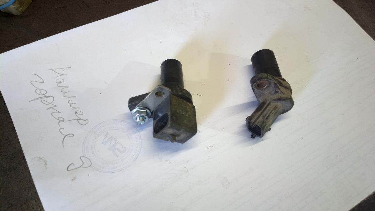

Я подробно описал что у меня не работает.(замок слишком ровно) Вопрос решен подсказали на форуме слоников.Сменили ДПКВ и все ок. Поставили Российский и все ок. +небольшая переделка фото в помощь всем
