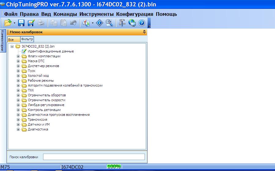

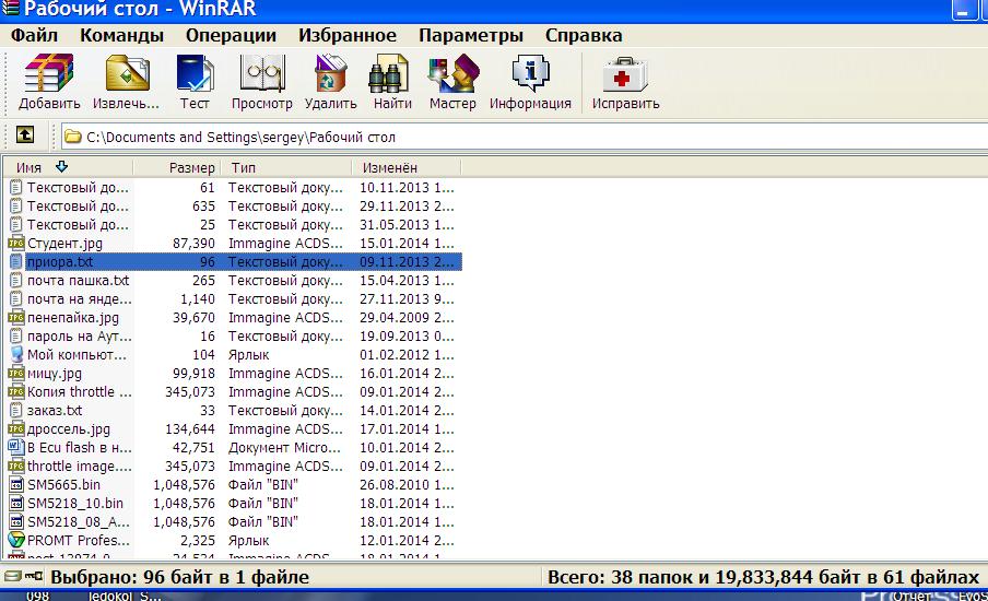

1 )Я скачал прошивку выше --Виктора 2 затем в редактор 3 меняю огр скорости 3сохраняю (формат bcf )4 перевожу в bin I674DC02_832 .zip
Открываешь архив ( жмешь стрелку перейти на один уровень выше .находишь свою прошивку и меняешь расширение на какое хочешь ( Тоже самое можно сделать через Тотал. коман.)
