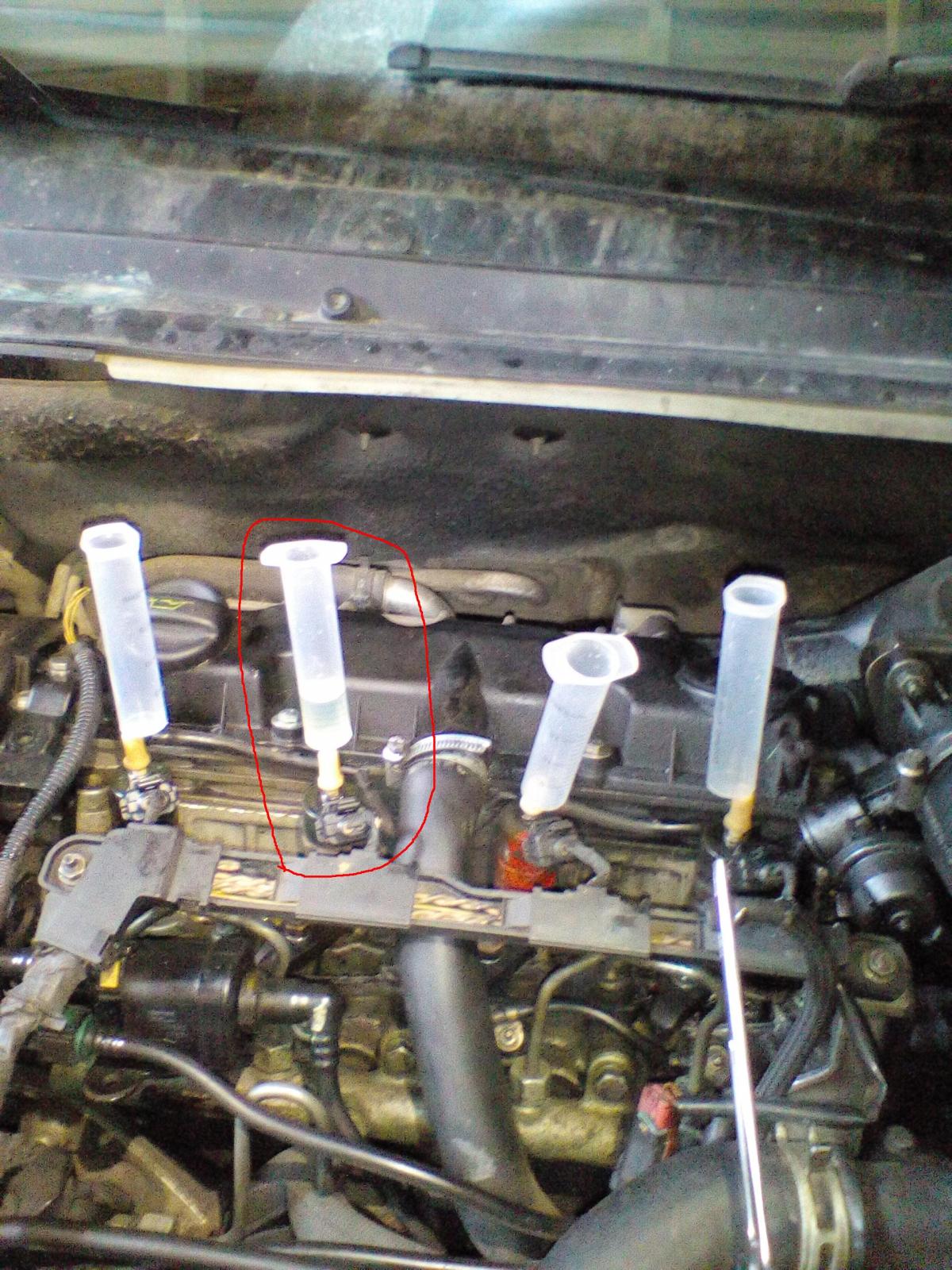

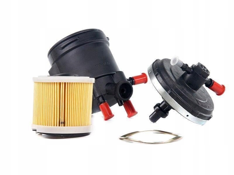

  1. похож на этот , только с низу бачка нет трубок В раз не умирают форсы, авто враз заглохло и не завелось больше, которая сливала я поменял, на Б/У с рабочей машины. Но и она не мешала работе раньше ( смотрел летом на слив форсунки , в этой сливало больше, на заведённой)
  2. Трубки не снимал с фильтра. но с обратки одной форсунки , при прокрутке, выступало топливо, решил что топливо доходит, только недостаточно его.
  3. ошибок нет. давление топлива я сам вижу. ближайший сервис по дизельной аппаратуре 150км. эвакуатор -дорого.
  4. Лимит что такое? Про рампу так же не знаю как ответить,- 4 трубки на форсунки одна подача с ТНВД и датчик давления топлива. Извините.
  5. Citroen C5 HDI 2.0. Подскажите , какое давление должен выдавать подкачивающий эл.насос ( в баке)? В моём случае 0.5 бар , напрямую с насоса. ( в разрыв топливопровода нет возможности подключть). ТНВД BOSCH, система " КОМЕНРЕЙ". Как бы должно хватить для запуска, но всё же думается. Авто ( прогретое ) заглохло на ХХ и показалось что насос стал по другому гудеть. Высокое давление(по сканеру) не поднимается больше 60 бар, при прокрутке, чуток стравливала форсунка, поменял, за 2 недели до этого менял РДТ, подумал на него, вернул старый - ни чего не изменилось. Не охота думать что попал наТНВД , хочу попробовать поставить ВАЗовский моторчик на подкачку, там давление значительно выше, не навредит?

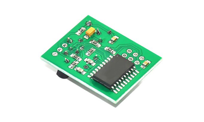

  14. Я и спросил: "Можно ли на это авто поставить обходчик иммо?"
  15. Примерные расценки знаю. Клиент инвалид, впрочем как и я. если получится , помогу. за установку возьму как стоимость эмулятора . это и есть эконом и для меня и для клиента. Человека с деньгами направил бы, к тем кто реально этим занимается. YALYMKA Здорова земляк!
  16. клиенту на офицеалов копить надо, да и авто тянуть далековато. ищу эконом вариант ещё и по тому что сам не знаю как считать пинкод и прописать тоже не знаю как.
  17. Авто 2004г. Заводится и глохнет, на панели мигает машинка с ключом, по диагнозе иммо, ошибка:"слабый сигнал с ключа"(как то так), по двигателю:"запуск не разрешен" . Можно ли на это авто поставить обходчик иммо? Думаю что привязать новый блок , для меня будет трудновато.
