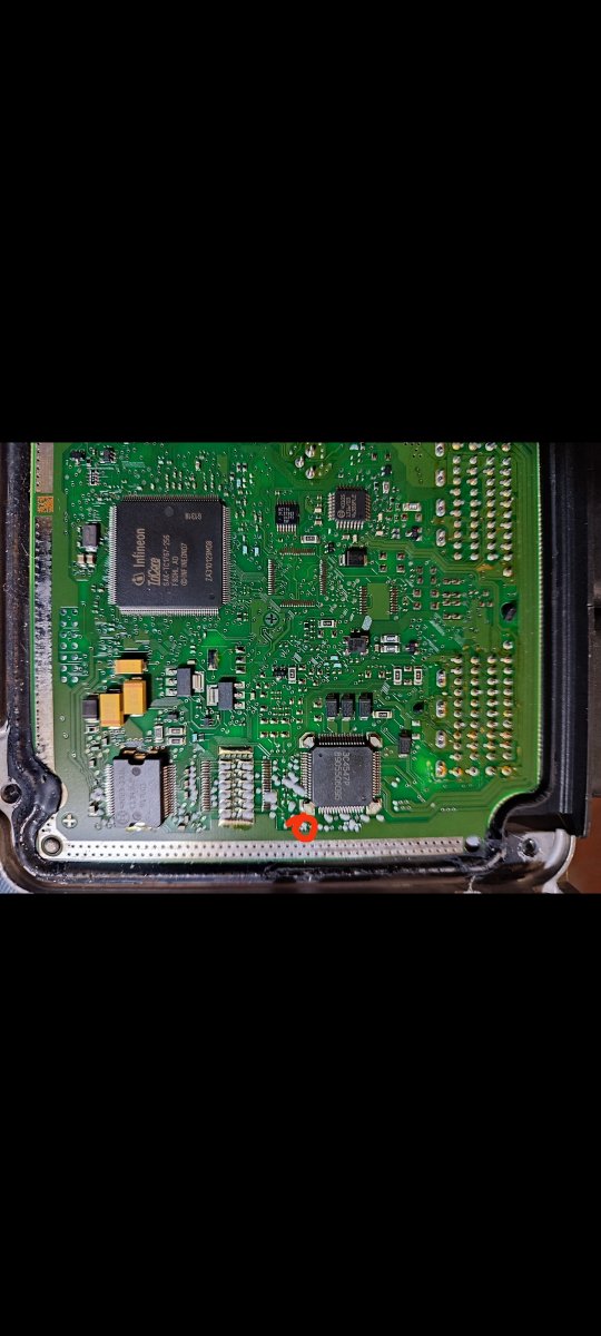

  1. Здравствуйте нужна помощь при вскрытии блока снёс резистор, нужен номинал, может кто знает..
  2. Здравствуйте нужна помощь при вскрытии блока снёс резистор, нужен номинал, может кто знает..
  3. Да вот думал кандюк или дросель, но похоже да дросель я его прозвонил вроде звонится 120 ом, дорожка отгорела, на нём кончик остался припаял получилось, на кандюк бы дарожка не сгорела бы. Не было питание по овб, померил с 13 контакта питание на смд диод ss14 приходит а выхода на стабилизатор ka78r33 нет. Выпаял диод в обрыве, поменял все работает...
  4. Здравствуйте выгорел смд кандюк может кто знает номинал.. Маркировки не было
