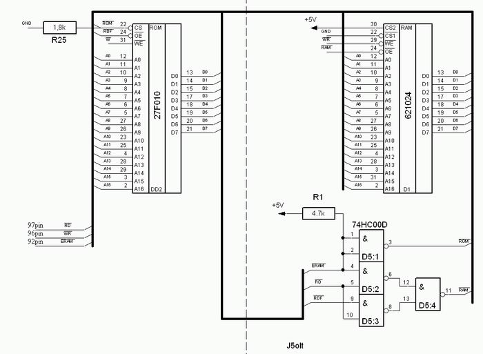

  1. Да, придётся делать разводку, я не хочу к флешке лезть, к тому же я не нашёл её в продаже у себя
  2. гдето в этой теме писали что логи можно снять прогой от инженерника, разве OLT может законектится с обычным блоком ?

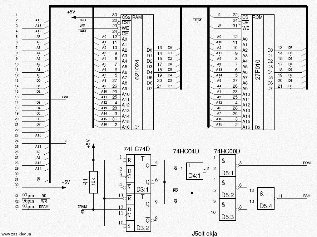

  3. tkpiuk ну незнаю, толи разрешение рисунка не очень, толи я не разбираюсь в условных обозначениях, всёравно не пойму ... К тому же в выложеных здесь двух схемах, на флешку с логики цепь ROM, в одной схеме на 22 ногу, в другой на 24, вход CS иOE соответственно, это не существенно ?
  4. подскажите пожалуйста на схеме резистор R25, одна нога на земле, а вторая куда, 22 вывод ? если схему делать в варианте где штатная флешка остаётся на месте, без выпаивания, какой вывод нужно перерезать 24 ?
