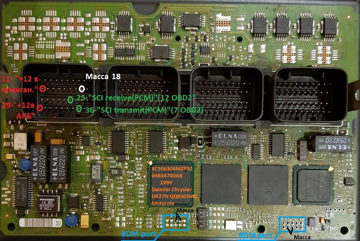

  11. Да лана не читаются а как же я их читал то? какие четыре процессора? ты прикалываешься? Выложи нам фото ЧЕТЫРЕХ процессоров моть в одном эбу.
  12. ну ктагом бэкап перенеси. там обычная мотя МРС565. бдм порт тож без нюансов в хелпе оригинального BDM-100 EVC там NGC3 обозван как Работа с блоками Daimler-Chrysler ETC5 ............................10 По епрому верно указали снизу моторный, сверху акпп. сканматиком2 синхру подвязать через сайбера можно там ток два проца мотороллы встречается - моторный и АКПП/ остальные два это чипсеты, к процам. даже логически подумать, накой четыре проца в эбу? PS два проца два порта bdm ланч по ним работает неплохо, даже тломы типа езидиагов и тп с расширенными функциями.

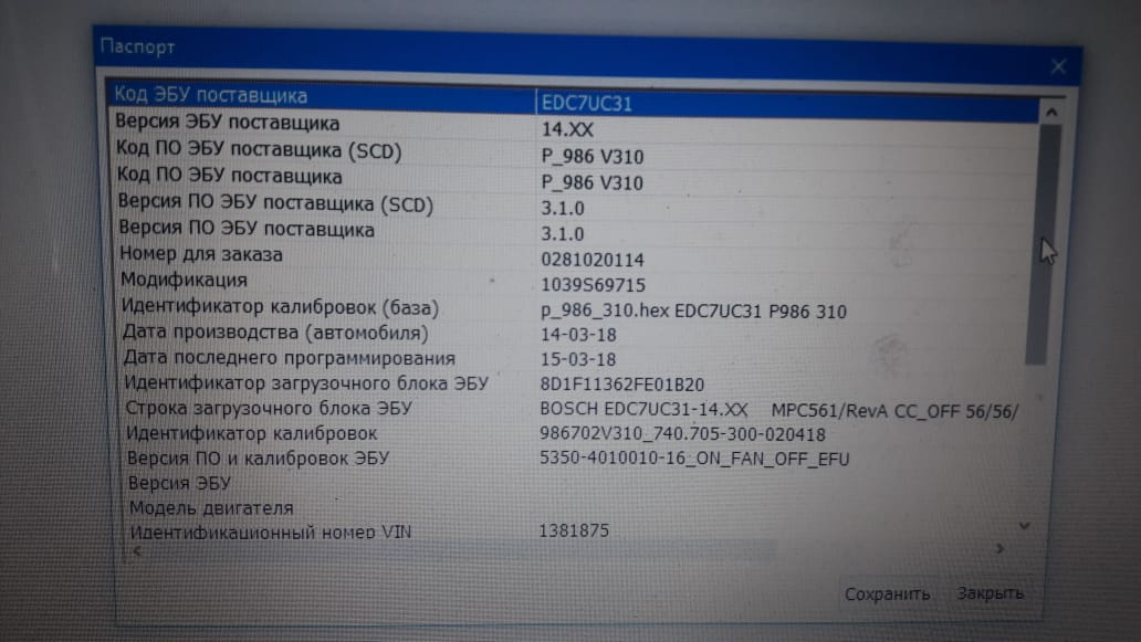

  14. я понял с тобой серьезно общаться бесполезно все в базар переведешь. Вообщем пока датастрим не покажешь с мочевого ЭБУ ЯМЗ и фото мочевого ЭБУ на раме у МАЗа 653 будем считать балобольством все что ты наговорил. Это профильный форум, здесь если о чем то утверждаешь, приведи факты а не басни гаражные. что то мне подсказывает что кроме балобольства ни чего не дождемся от тебя больше.
  15. ага давай втирай дальше. от тебя ток иденты с опенбокса и понтов выше крыши, . конечно же не расскажу буду сам один диагнозить, Андерсен да и только. Ни чего не покажу не расскажу. Так рассказывать и показывать то в реале нечего, мы это поняли. Ты лучше обьясни, че так долго искал мочевой блок? там по проводам от бака мочи и искать то ни чего не надо, клоун.
  16. выложи нам скрин со сканера диагнозы мочевого эбу, а то тут кто то походу сам в уши вливает. вместо того что бы подтвердить сие, к чему то паспортные данные с опенбокса вылаживает. Может ты им и диагнозишь? а че ошибки по обд протоколу какие то показывает, чем не сканер? Сказочник ты наш. Это который кучу времени потратил когда мочевой ЭБУ искал физически на машине. А потом хотел великий секрет с этого сделать. А так и диллеры понятия не имеют чем смотреть мочевой блок, но им это реально надо. а мне впринципе и накой оно в моче что то диагнозить, отключил и забыл о ней. Особенно на ЯМЗ там с 2000км пробегом уже проблемы по ней, так как разьемы мочевого ЭБУ расположенного под баком мочи разьедает оной до окислов.
  17. сам ты тупой. чего там диагностировать собрался? в моторном по моче не будет ошибок акромя ошибок по связи с мочевым, блоком. Все. Мочевой нечем диагностировать. если у тебя есть чем так поведай нам несведущим. И если для тебя новость то все системы мочевые у EDC7UC31 практически идентичны по принципу. EDC7UC31 мочей не управляет(как приемеру тот же edc17cv44) и всю инфу по моче получает из мочевого эбу по кану. И может только при несправности по ней включить аварию с ограничением крутящего момента. Так чего ты там раздиагнозил? поделись. И накой ты тут иденты двенадцатого софта с 653 Двс закинул? Чего они должны мне доказать что ты паспорт считал с этого авто? Так я их тебе все существующие могу накидать все камазы/Мазы и Уралы. тот что ты выложил это обмочевой сотфт P_986.2.0.0_YaMZ_653_MAZ_SCR_S_12 калибровки с обычной приборкой, есть P_986.2.0.0_YaMZ_653_MZKT_SCR_S_14_CAN с кановой приборкой. на тебе еднты с него. А есть и P_986.2.0.0_MAZ_(273hp)_YMZ-53623_S3.2_2018 SCR и P_986.2.0.0_LIAZ_(276hp)_YMZ-53613-40_S3.9_2018 SCR и P_986.2.0.0_MAZ_(328hp)_YMZ-53603_S3.6_2018 SCR и P_986.2.0.0_URAL_(240hp)_YMZ-53653-10_S3.6_2018 SCR и P_986.2.0.0_URAL_(240hp)_YMZ-53653-10_S3.7_2018 SCR и P_986.2.0.0_URAL_(273hp)_YMZ-53623-10_S3.3_2018 SCR и P_986.2.0.0_URAL_(273hp)_YMZ-53623-10_S3.4_2018 SCR и P_986.2.0.0_URAL_(276hp)_YMZ-53613-10_S3.7_2018 SCR и чуть меньше десятка софтов мочевых камазовских евро5 и я в отличии от тебя все эти авто диагнозил и экологией занимался. Так что кто тут о чем не понимает помолчал бы. 019.txt

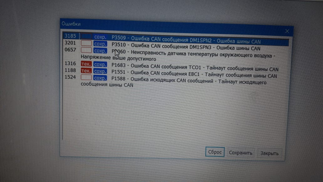

  18. вот на камазе е5 физически удалена моча и ошибки на стоке по связи моторного EDC7UC31 по CAN с мочевым ЭБУ и ABS. Там ABS походу в жгуте мочевого тоже проходит. Подключив один разьем по ABS вопрос решили. Если для тебя новость что про отключении мочевого ЭБУ в моторном все таки есть DTC по связи с ним, то тогда наверное стоит всетаки легковыми продолжать, заниматься, там попроще все.
  19. Теперь я тебя спрошу.Ты видел в глаза системы ЯМЗ и КАМАЗ с EDC7UC31 с мочей? И диагностировал их? ну после твоего последнего поста уже и так понятно стало кому и чем надо заниматься. Ошибка единственная по моче в моторном будет это нет связи по CAN с мочевым эбу. О ней и речь в посте. Как определить где мочевой ЭБУ достаточно с него разьем снять. Понимать надо о чем речь идет. Ну и поповоду нечем диагнозить, так расскажи нам всем чем мочевой блок смотришь?
