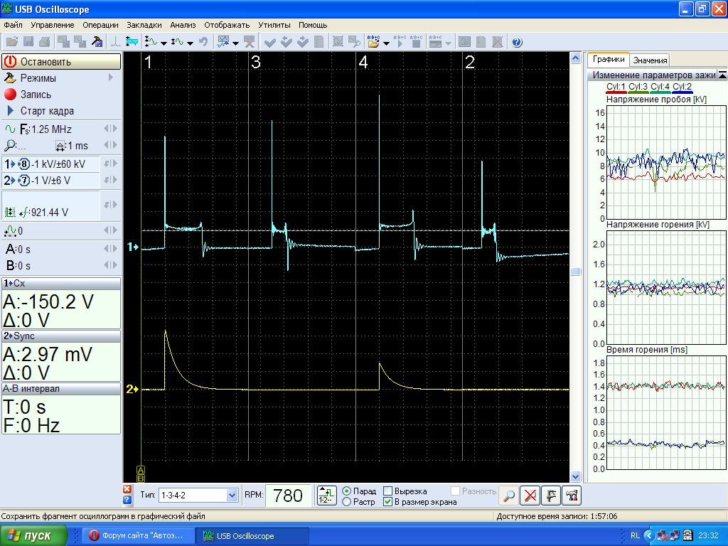

    умер вв провод на 3 ц. и система зажигания давала помехи ( предположительно по линии LIN ), заменил провода, снял ошибки и всё ок, сам бы не поверил в эту чушь, но такая тема в этой ветке уже была, когда мысли кончились накинул осцил на провода вв, хоть машина и не троила на слух. форды стали ещё более надёжны

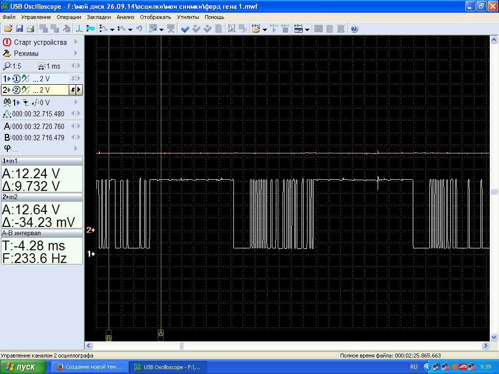

    проблема, не идёт зарядка акума. прозвонил проводник от эбу до гены, контакт есть, в эбу висит ошибка отсутствие связи гены с эбу, ошибку снял, машину завёл заряд появился но прыгает от 12 до 15в, записал сигналы с эбу на возбуждение, далее смотрю через 10-15мин работы резко выравнивается напруга и стабильно даёт 13,5в при этом выскакивает ошибка по связи гены и эбу и на ослике пропадает сигнал на возбуждение. если заглушить и завести двиг. с ошибкой в эбу то заряда нет(прыгает от 11,5 до 12в) Хозяин говорит, что гену снимал и возил в екатеринбург в контору по статерам-генер. на проверку, сказали гена исправен, если им верить то эбу выдаёт не правильный сигнал на возбуждение. может у кого есть осцилка с рабочей машины для сравнения, выкладываю свои снимки.
