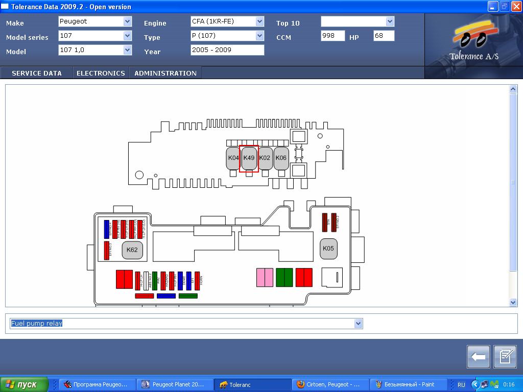

  4. не угадал, внутри блоке предохранителей, мне теперь нужна трасса провода управления бензонасоса от блока эбу (бош ме7.9.5) до блока предохранителей.не могу прозвонить на какой пин эбу должен приходить этот провод от реле бензонасоса. автодата гонит похоже.
  5. toyota aygo(peugeot 107,citroen c1), блок ме7.9.5 не могу найти реле бензонасоса, мож кто подскажет где оно находится?

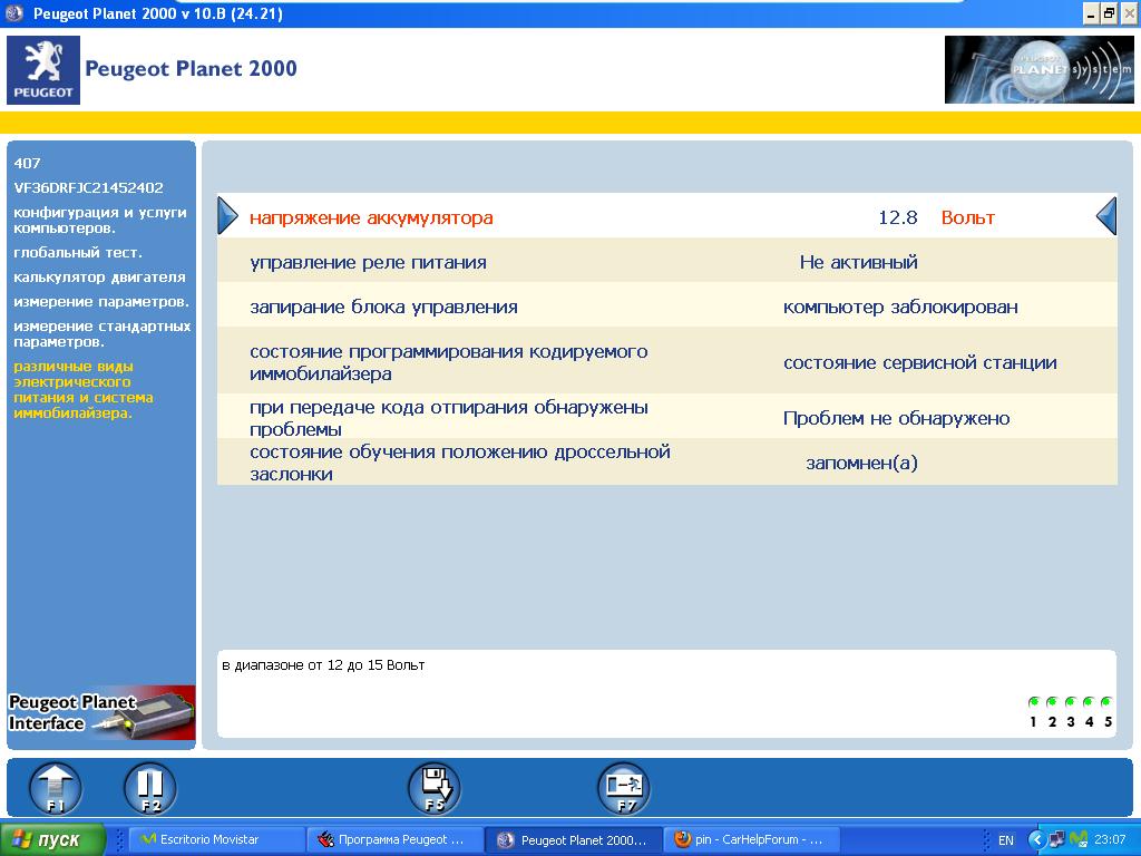

  10. сейчас осцилограф подключу, посмотрю что там на катушки приходит. а запись в скрине выше в моторном об иммо "состояние сервисной станции", 100% так быть не должно! а чтоб процедуру замены эбу делать нужен пин которого у меня нет.

  19. моторник заблокирован(висит ошибка телекодирования),при запуске пп2000 вин определяет, а из какого блока не помню, по словам хозяина произошло это после снятия клем акума и больше не заводилась.

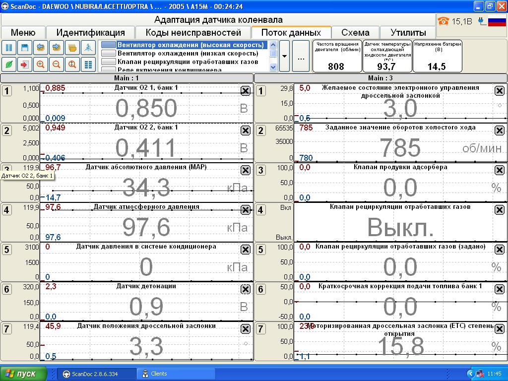

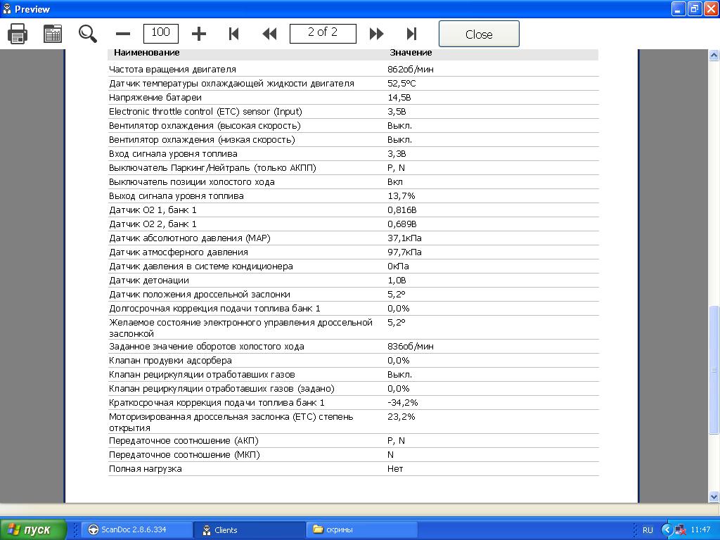

    lachetti a15m sirius d4
    не могу понять как так может быть, ошибка богатая смесь (р0172), а корекция в ноле, день простояла остыла завёл лямбда заработала, хх слегка неравномерный, корекция -38.
