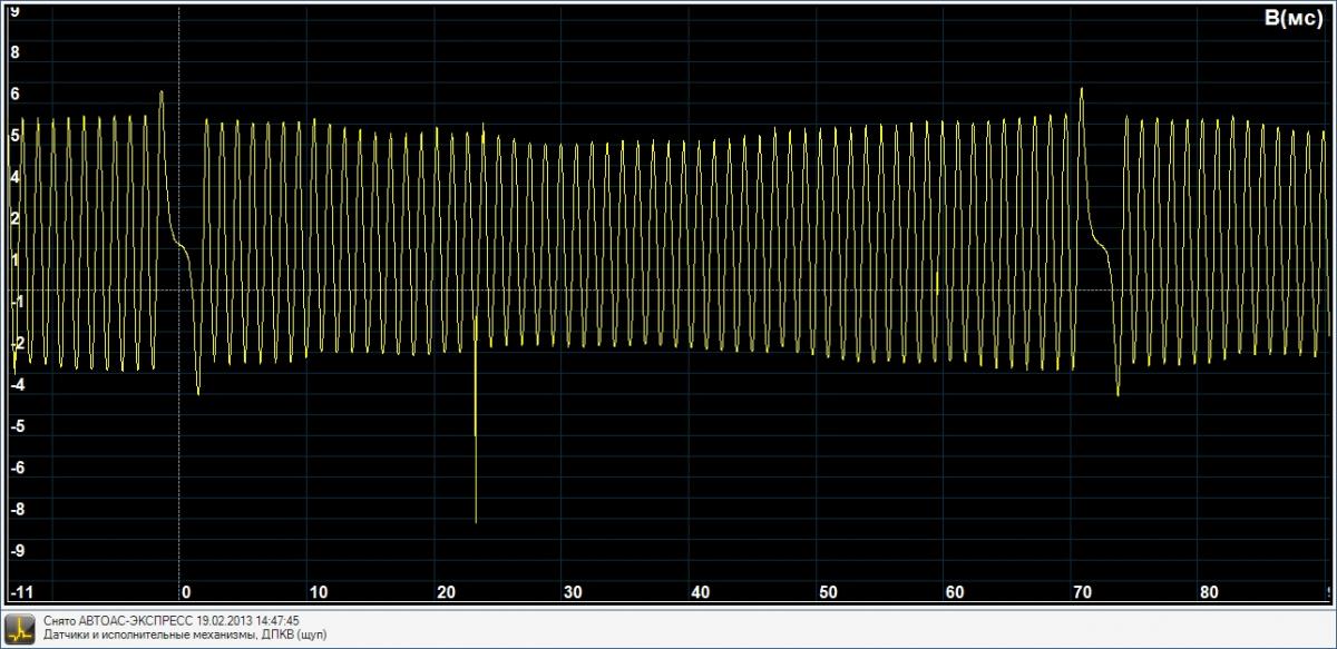

  16. неправильно выразился, вижу на осцилограмме
  17. я вижу . как это может отразиться на работе?

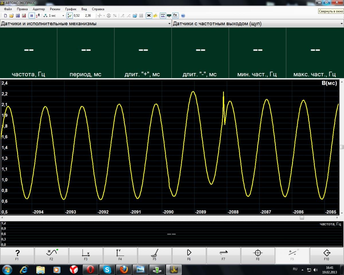

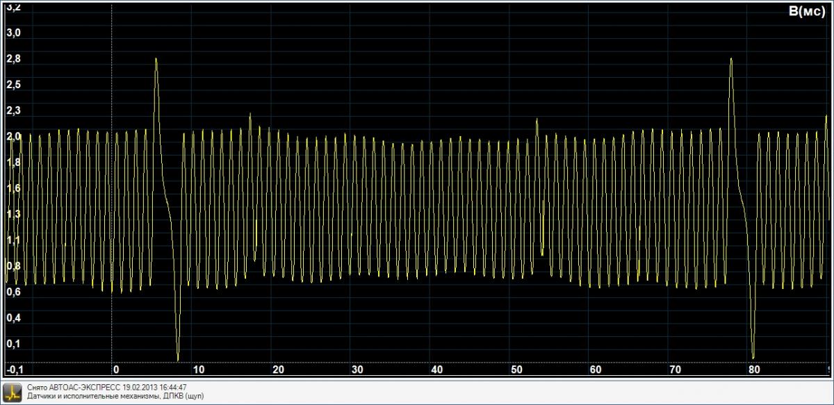

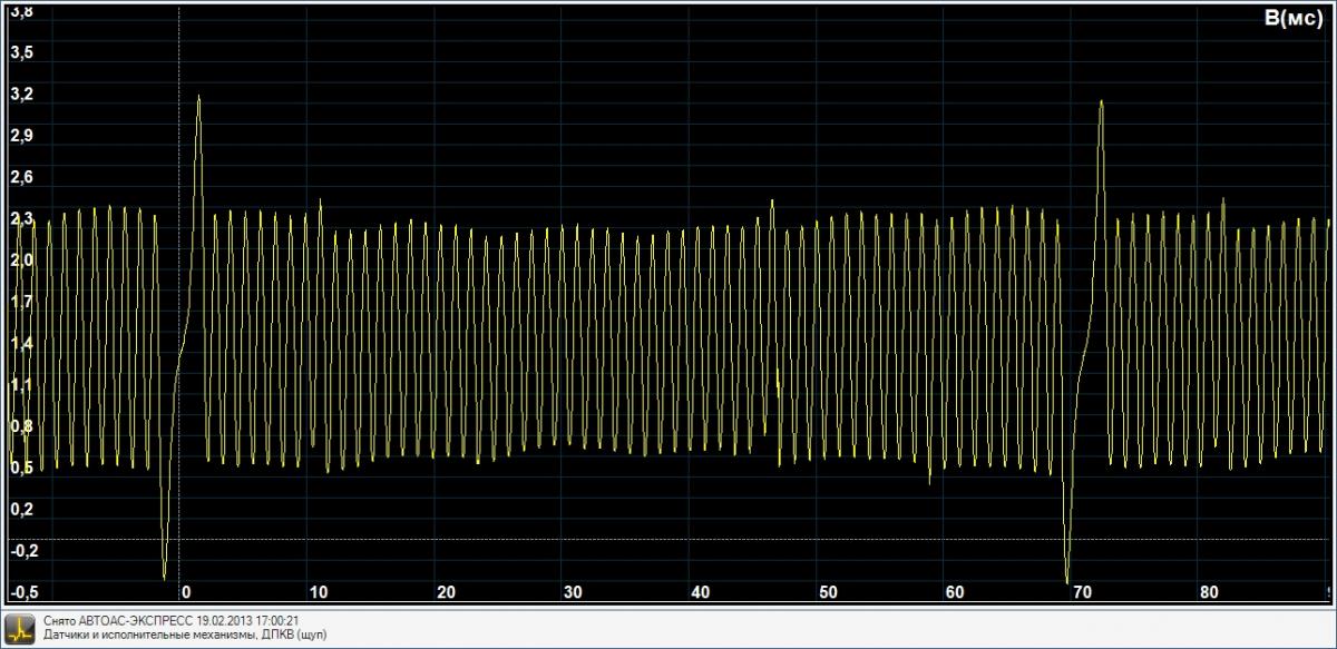

  18. понял ошибку не на ту ногу подцепился вот нормальная осцилограмма
  19. подложил щайбу и вот что увидел

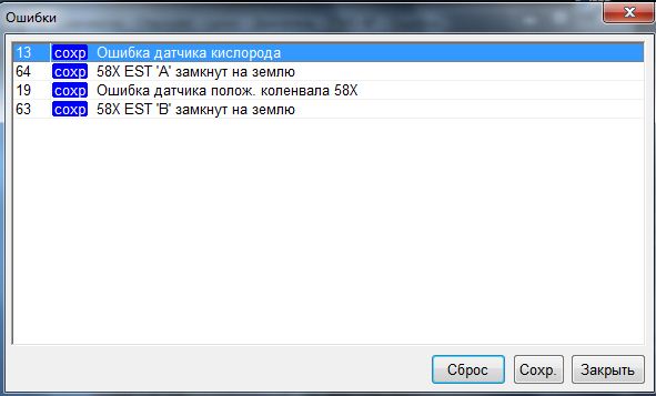

    Привет всем! проблема такова что машина развивает обороты только до 5800т. дальше начинает просто мычать. второй провод откушен. выдавало ошибки 58х и 59х. сейчас бывает только 58х после небольшого пробега. после замены ПО ошибка не надолго уходит, машина работает нормально. Потом все возврашается обратно. Подскажите в какую сторону копать. Проверенно: метки на месте, давление в топливной рампе 2.6 при перегазовке 3, при сбросе давления1.5, кулачки не стерты,компрессия во все цилинрах в норме блок старого образца itms-6f проводку просматривали, разъем на дпкв заменен, сам датчик дпкв заменен
