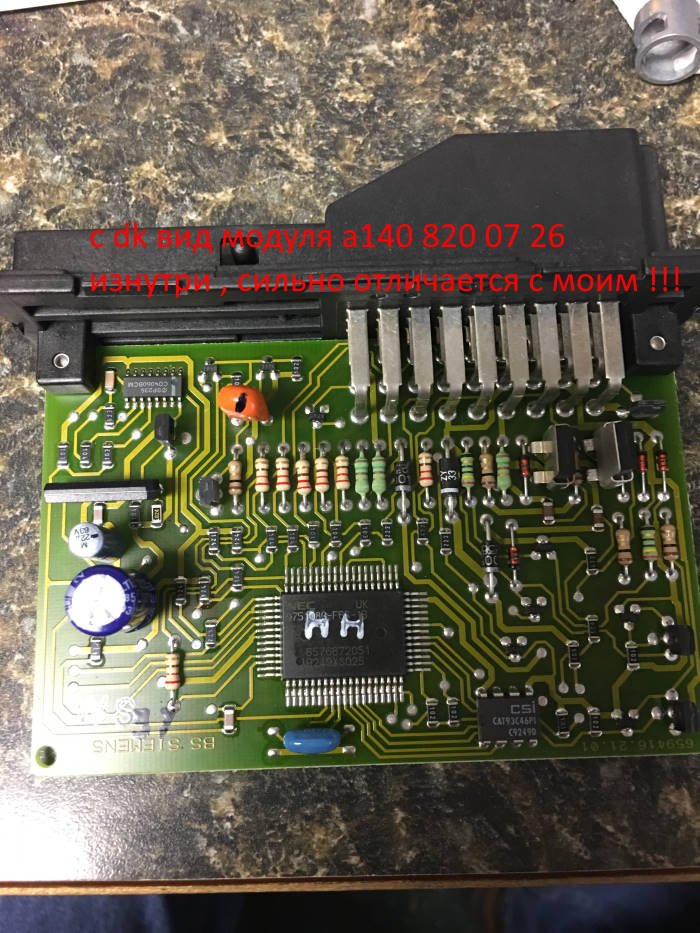

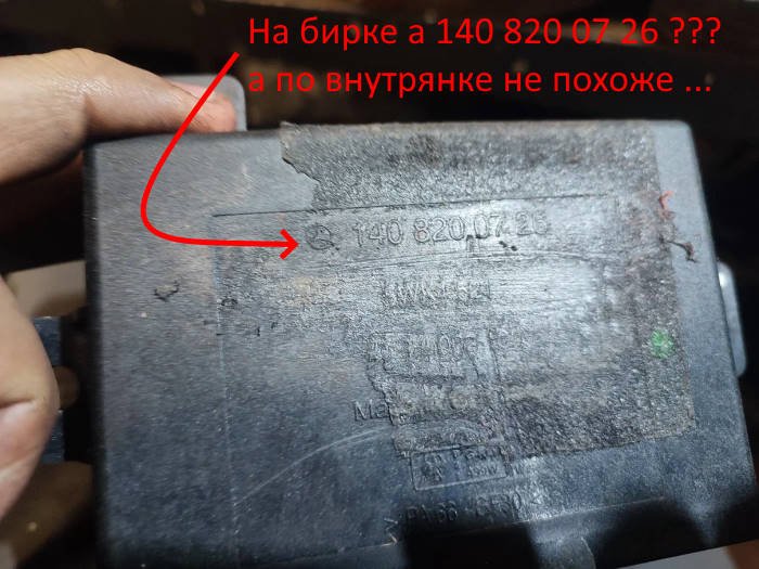

Добрый день всем ! приехало авто Mercedes w140 1993 c проблемой машина забыла ключи ( иммо там нет - fbs1a - rcl - только открыть / закрыть ) с проблемой после разрядки акуума не работает по инфракрасному каналу жалом открывается и закрывается . Прохождение сигнала ик проверено до меня и мною , там все ок ! посылки чистые ... контролировал уже на входе в проц nec d75112gf , проц живой судя по обмену с eeprom На борту - ( rcl - nec + 93c46 ) и ключ второй модификации fbs1a (93c46 c двумя батарейками cr 2025 ) . Ко мне машина пришла с перекуроченными дампами после 3 - 4 сервиса , поэтому дампы выкладывать бесмысленно ... Вопрос 1 ) на бирке пластиковом номер модуля - A 140 820 27 26, но !!! по нутрянке скорее смахивает на A 202 820 40 26 ... ( сравнивал фотки с digital kaos и mhh , скорее всего перебросили в корпус родной плату с w202 ... какого нибудь донора ) - поэтому точно хочу определить что за модуль чтобы найти правильный еепром ... Вопрос 2 ) ищу рабочую пару на a 202 820 40 26 - если я правильно определил модуль ... см выше ... прилагаю фото ( мой вариант с чем работаю - под именами - chto za dich ) ps ... также нашел фотки A 202 820 44 26 - похоже на мой но отличается ... и к тому же 44 26 - уже идет с блокировкой ecm ... ? . Не откажусь от разных вариантов eeprom rcl + key на этот троглодит w140 Всем удачи , здоровья и побольше клиентов в 2022 г.!

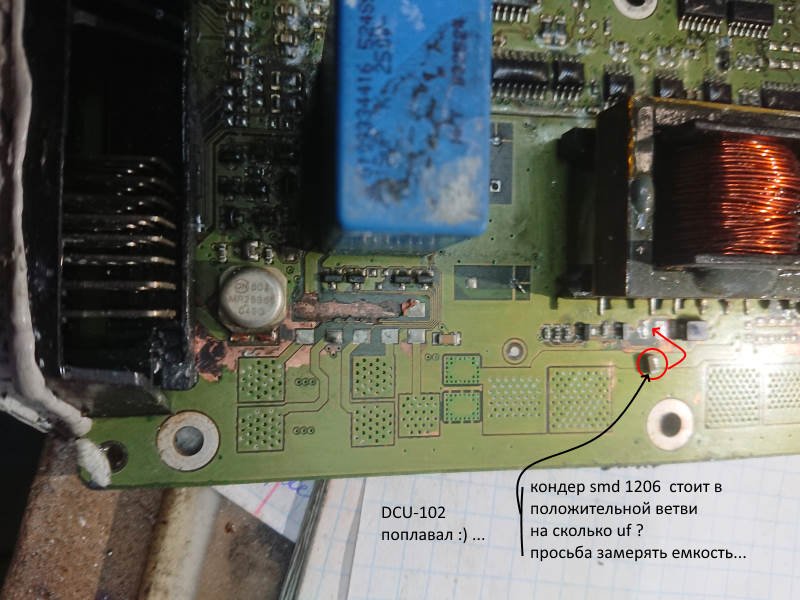

Добрый день всем и с наступившим 2020 ! Притащили дохлого кролика Пежо бокстер практически поднял эбу нужно промерять smd 1206 кондер стоит в обратной связи положительной ветви питалова форсунок если есть померяйте плиз сколько мкф или нф ... в общем нужна емкость ...
