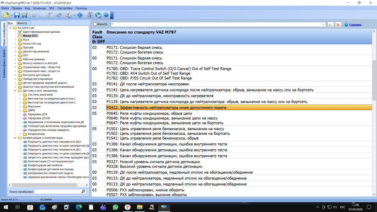

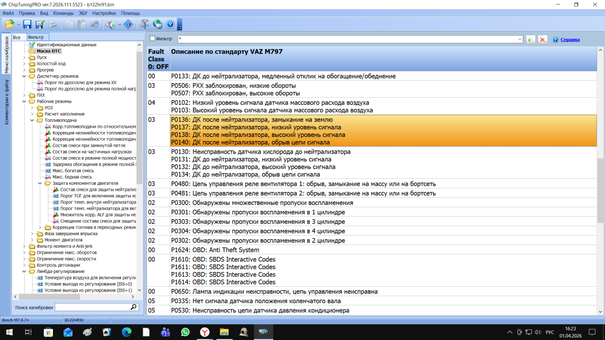

  18. нужно заменить штатную прошивку на кастомную - с поддержкой навигации для начала не могу посмотреть версию штатного головного устройства - - все предложенные способы не подходят - кто знает как победить это? кто в теме ? подскажите пж

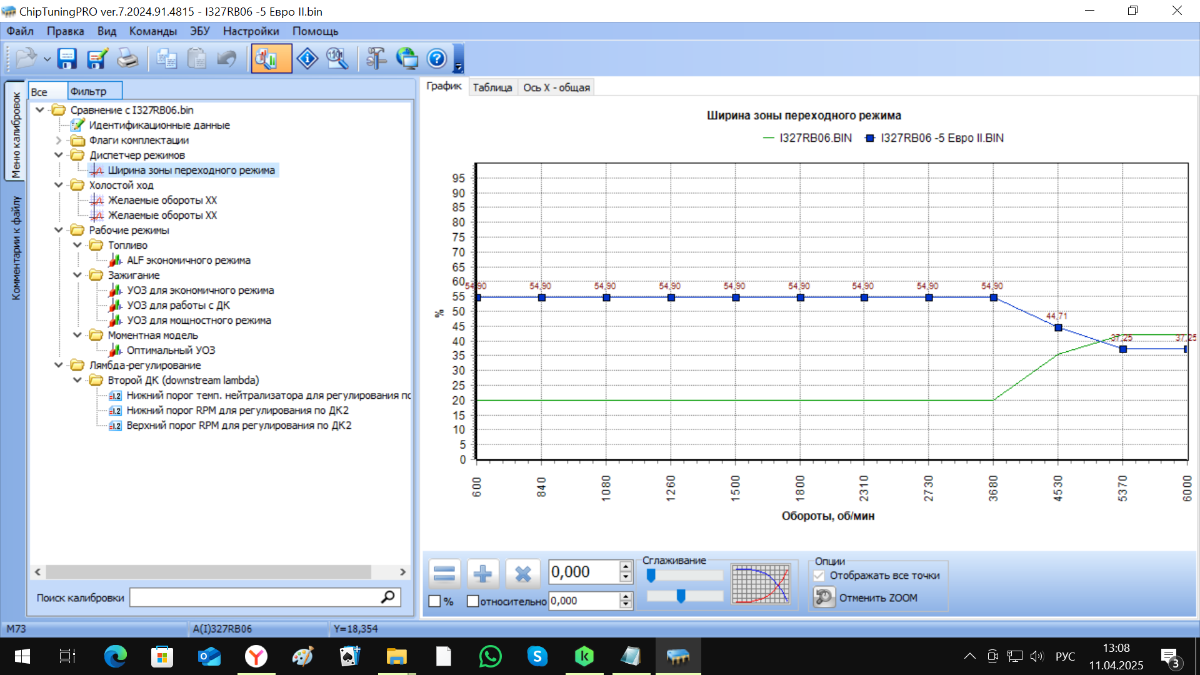

  20. не осталось и не встречалось - но опыт имеется в переводе авто на январь 5 и я 7 . ищите того кто может вам настроить -или сами начинайте изучать -как настроить я 5.1 на узам -2.0 л
