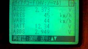

  1. Привет официалам. Подскажите плиз: Патруль Y62 2010 - нужно заменить программное в ECU ДВС ,наделали в нём "чиптюнинха" внутрисхемно, не мы естствно. Специалист в нашем ДЦ Ниссан утверждает , что новый блок управления на этом авто при установке на автомобиль нужно программировать,речь не о синхронизации ключей!!. Я пока ни на одной японке такого,окромя "усадки ключей", не встречал.

  6. Прибор японский,общемировые абревиатуры типа ECU,ABS и другие в главном меню на англ. Дата переключается с японского на английский. Прибор особенно хорош для фанатов и гурманов гибридных тойот 1997-2004 гг. Является дилерским прибором по этому же диапазону годов выпуска для всех тойот RHD. То, что он может делать на этих машинах,не сможет сделать ни один другой прибор. В комплекте две карты: - 1.все тойоты с 1997г по 2004 г, втом числе Приус11 и гибридная Эстима10 - 2.карта только для Приус10, с помощью которой вы без проблем за 5 сек. сотрете DTC С2679,С2579,С2544 15000 р, торг.

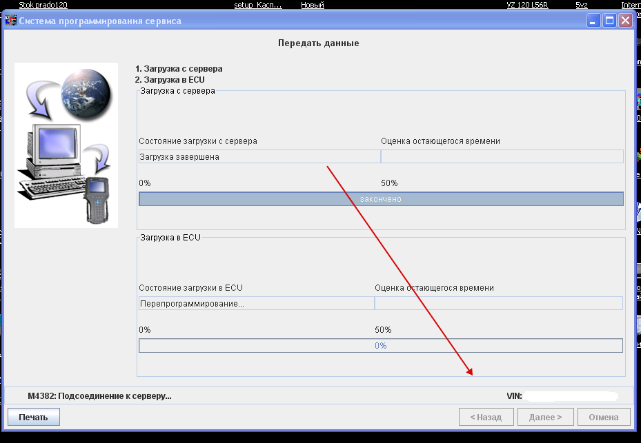

  18. Всем Привет Кто пользовался функцией SPS в Глобал Шевроле offline? У меня все доходит до заливки прошивки в прибор и повисает почему то. Авто - Шероле Каптива корейский дизельный 2 л,2007 г,прибор - Теч2 оригинал GM. Делаю то же самое в онлайн доступе GM - все работает и прошивка в прибор заливается. Это что - кряк кривой или как?
