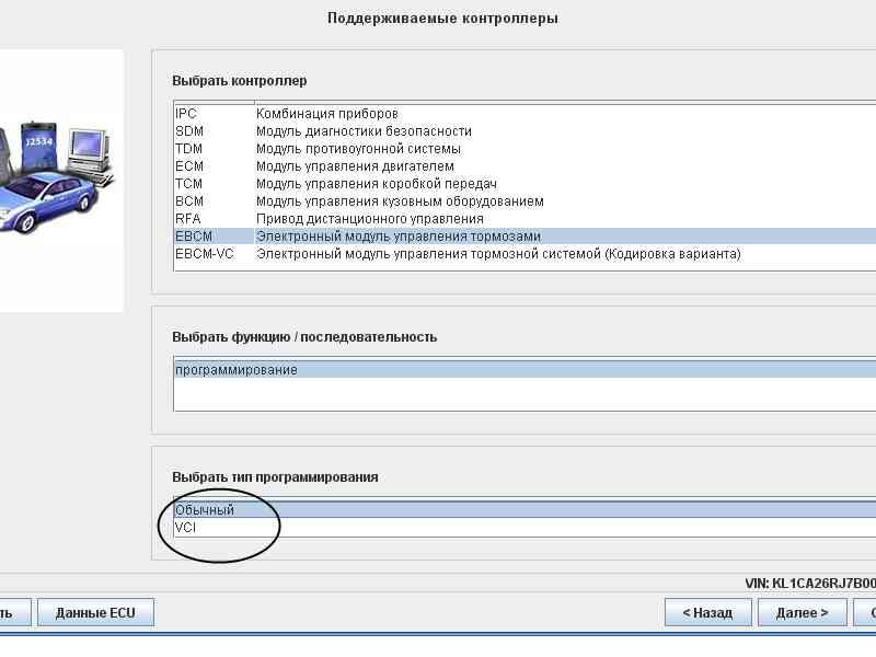

  1. Пробовал - и только через онлайн,все тоже самое ,не работаем со стационарным ТИС уже давно.

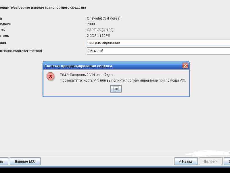

  3. Привет всем. Попробовал скачать прошивку для BCM дизельной корейской Каптивы100(Виншторм) у которой всё в порядке. Скрин говорит о том , что это невозможно. То есть если бодик зашит один раз , второй раз его уже не зашить в отличие от других систем авто? Ну и опять указывает на проблему с VIN...:-((

  5. Привет прошивальщикам. Гляньте плиз - мы всегда шьём через "Обычный" с помощью Теч2, а что такое - "VCI"?
  6. Любым мультимарочником типа Carman Scan или Лаунч - плиз не забивайте тему спамом,тема - не про Хонды!!! ТИСом с GM уже не работаем давно.Постоянная подписка online. Попробовал поставить драйвер J2534 для Теч2 и рефлешить моторник - та же самая проблема. Ради спортивного интересу перешил щиток приборов - все шьется, и Тech2 remote, и J2534. Блоки. имеющие в своем"арсенале" DTC различного нестираемого типа Р**** или U****,шиться не хотят,будь то BCM(он кстати новый,соответствует данному авто, корейцы проверили по каталогам),ECM и ABS. Отсюда видать по всему мораль:надо решать вопрос с имеющимися DTC, тогда и..." любовь с авто будет взаимна"...
  7. Шью их(Антары,Каптивы,Штормы)Практически каждую неделю,проблем нет . Интересно какая разница - шить оffline или online,в принципе при установке драйвера J2534 для Теч2 возможна прошивка и online,наверное надо попробовать.Перешиваем обычно через сайт Акделко (интернет) - это как :автономный режим или онлайн?
  8. Сорри - не могу вас понять,при чем здесь диагностика? Как вписывать вин при заходе в SPS я знаю,вписываю и прохожу дальше по меню SPS,при выборе последнего пункта по указанию региона производителя у меня вылазит эта ошибка, как на скрине.

  10. При перепрограммировании Каптивы корейского разлива дизель 2л.(любого блока) вываливается вот Это и далее ничего не дает сделать. На ней установили новый боди.Его тоже перешить не могу,пишет - неверный vin. Стартер не крутит,ключи видит. Кто может подсказать? Спасибо.
