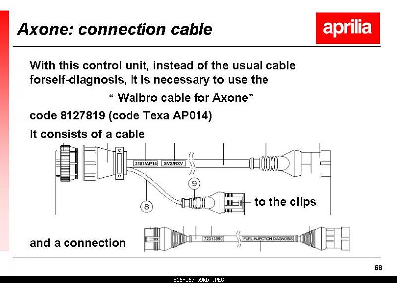

  10. Пока ишю распиновку по диагностическому кабелю...3151/AP03 Aprilia D-Tech интерфейсный кабель ПО лоченое желательно раздобыть ))) MotoDoc III IDC4 Bike Light

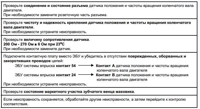

  13. проблема такая, что блок не видит дпкв.
  14. Подскажите какое сопротивление должно быть между контактами 54 и 24 блока управления siemens EMS3132 54 - Сигнал датчика частоты вращения коленчатого вала 24 - Сигнал датчика верхней мертвой точки
  15. Спасибо! Я уже по всем мото форума задал подобный вопрос...просто на них обычно отписываются что есжайте на диагностику в сервис! Я конечно понимаю что люди далеки от диагностик и ремонтов эбу и электрики...поэтому и пишу тут, чтоб более технически подкованные люди помогли с инфой ;) Нашёл на буржуйских форумах софт под ElmScan 5 сканер под OBD2 интерфейс, но что-то мне думается что в Априлии скорей свой собственный тип чем OBD Ну и распиновка разъёма тоже бы не помешала =)
  16. Т.к. собираюсь приобрести мот Aprilia Dorsoduro... Решил собрать побольше информации по диагностике данного аппарата. Узнал, что заводской сканер AXONE2000 Moto-Guzzi Diagnostic Computer может в этом помочь...НО покупать этот девайс за 1000евро как-то не целесообразно. А проблема такова что в мозгах данного мота есть пренеприятнейшая функция как Сервисный ТО, который при определённом пробеге выдаёт ошибку и требует приехать к диллеру на регулярное ТО... AXONE2000 умеет работать с интерфейсами blink kodes, OBD II, EOBD, ISO9141, ISO14230, SAE J2284, 15765 (CAN), SAE J1850 PWM, SAE J1850 VPW. В мануале по мотоциклу я не нашёл информации какой интерфейс в блоке управлении. Помогите! Буду рад любой информации =)
