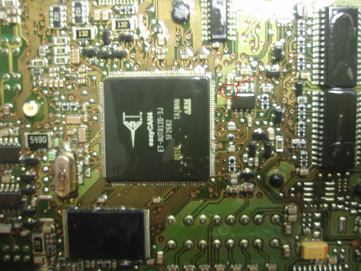

  4. Нашел сам это резистор 10 кОм,надпись 103.
  5. Peugeot 307 2005г.BSI 2004 H02-01241106 .При сдувании микросхемы 95128 отлетел и потерялся резистор,кто нибудь знает номинал этого резистора,фото прилагаю,фото не мое взято на другом форуме.
