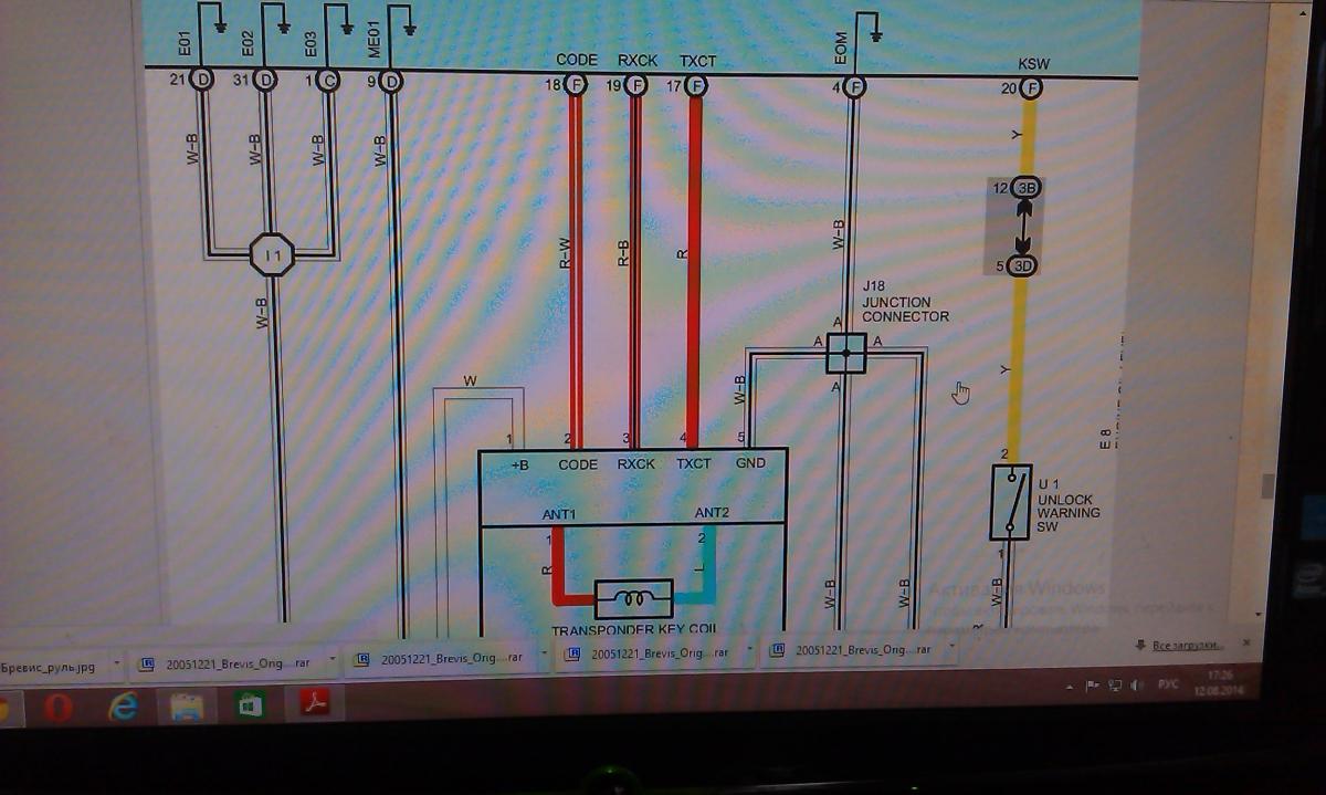

    toyota brevis
    Toyota brevis был загублен мозг двигателя (2JZ-FSE 89661-51101), правда не знаю каким образом, заказали заказали с таким же номером поставили не завелась, лампа иммобилайзера мигает, перепаяли микросхему 93с56 со старого ничего не изменилось. В блоке иммо висят ошибки В2795, 2796. У меня на руках пока старый мозг с микросхемой от нового. Судя по схеме которую нашел, блок иммо находится в блоке двигателя. Вопрос такой: в этой ли микросхеме лежат ключики, какими способами можно подружить ключи с иммобилайзером, можно ли сделать его "новым" и получится ли сделать автопривязку ключей. Дамп и фото ниже. Brevis motor 89661-51101 2jz-fse.bin
