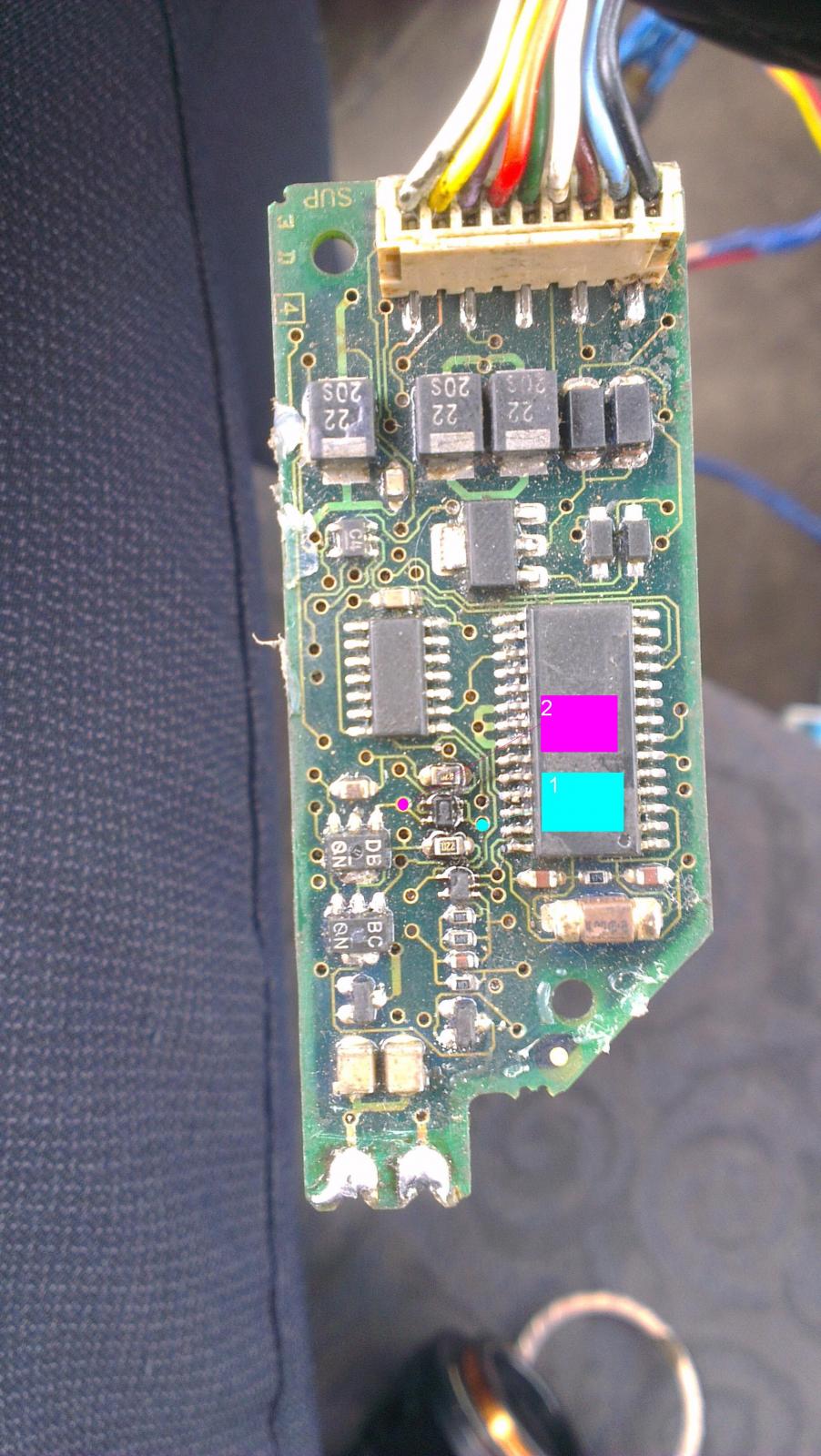

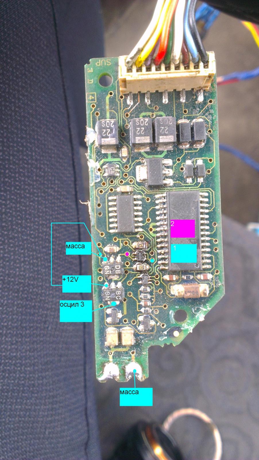

  4. Накачку нашёл, не приходило 12 вольт на эмиттер транзистора BC, потерялись в межслойном переходе, впаял жилку и пошла накачка. Поеду подключать может еще синхру придется делать.

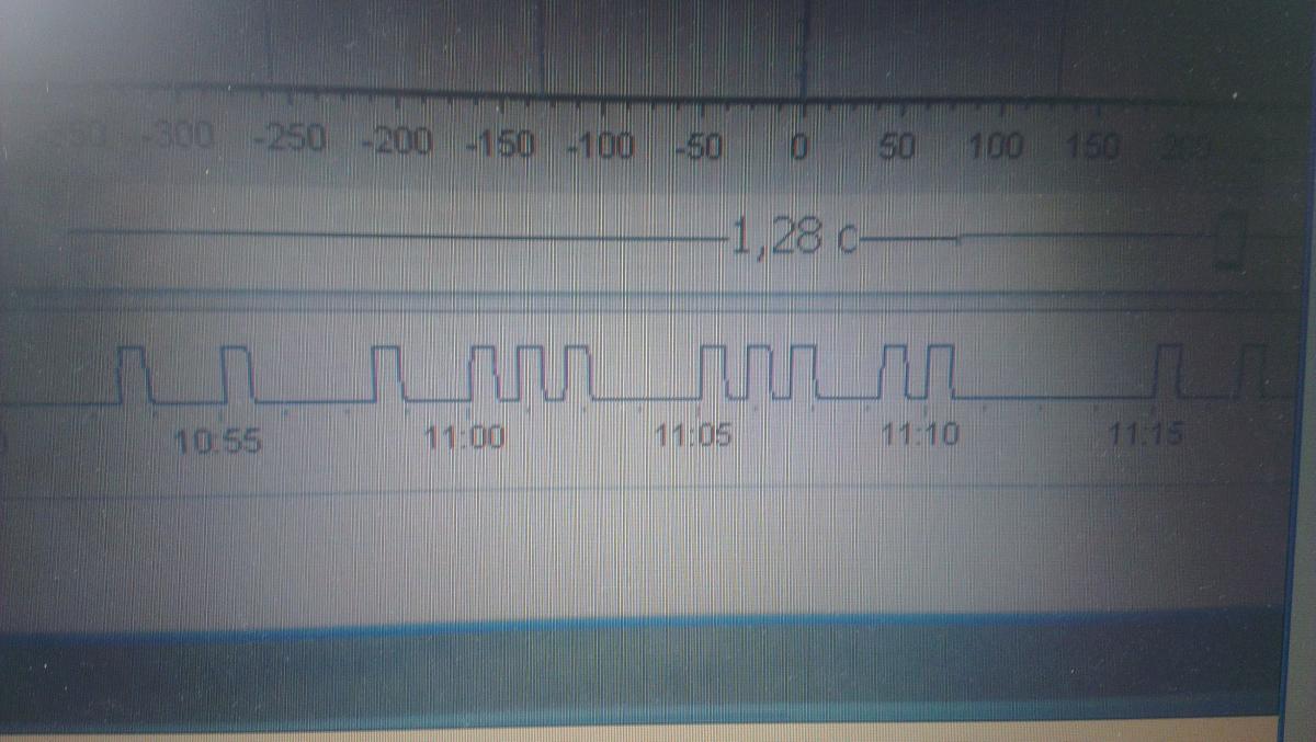

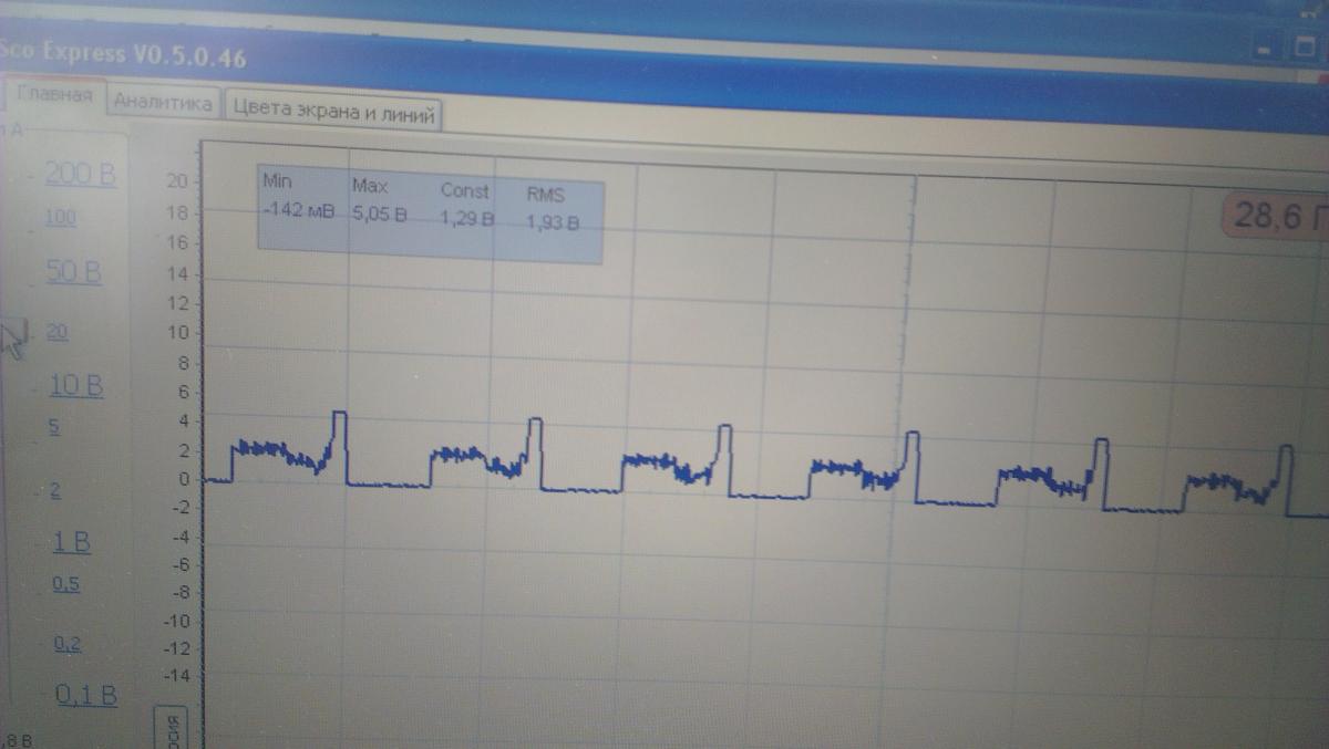

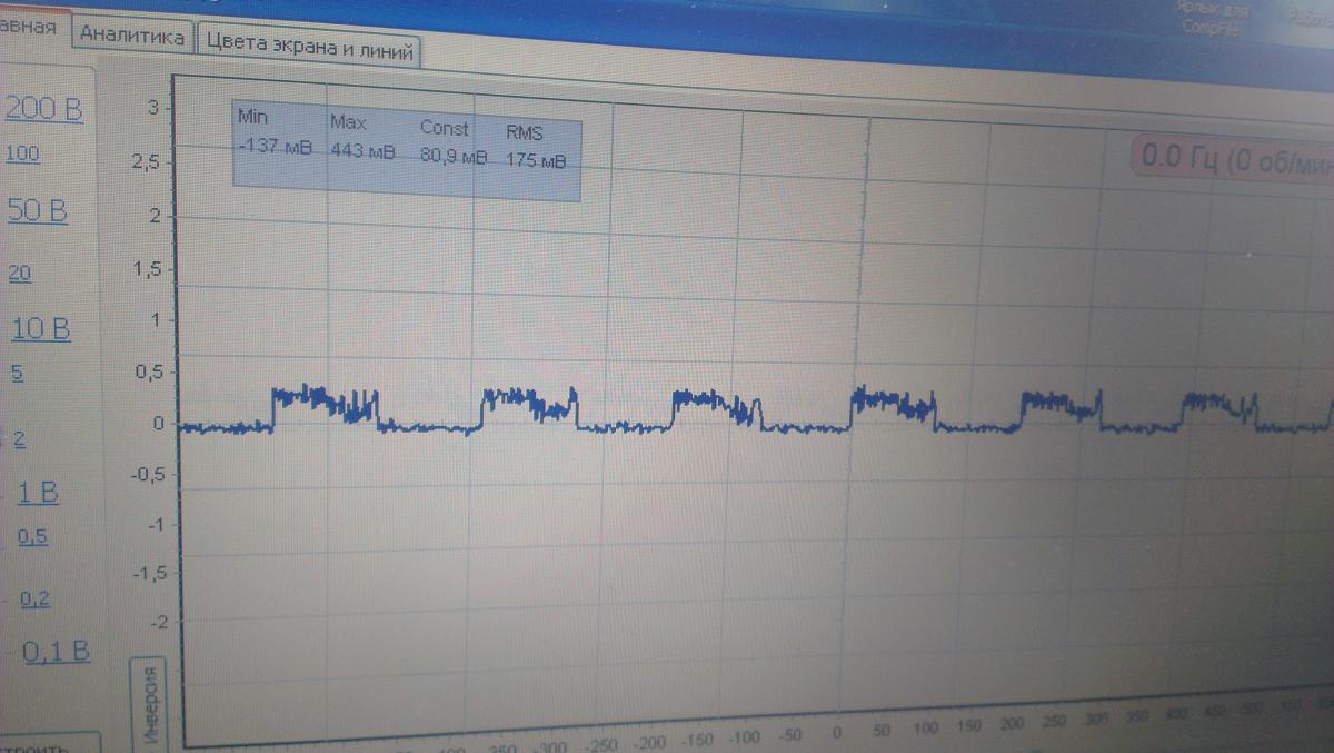

  6. Фишки на пиновал, но накачки нет. Иммо выдает коды 11, 13, 32 на фото видно вроде такие коды. Осцилографом посмотрел на петле нет никаких импульсов, и еще на паре точек возле транзисторов там что то есть, посмотрите кто знает что там должно висеть и где что еще можно посмотреть. коды ошибок immo
  7. А назначение совпадает? 4,5 пин тоже пустые?

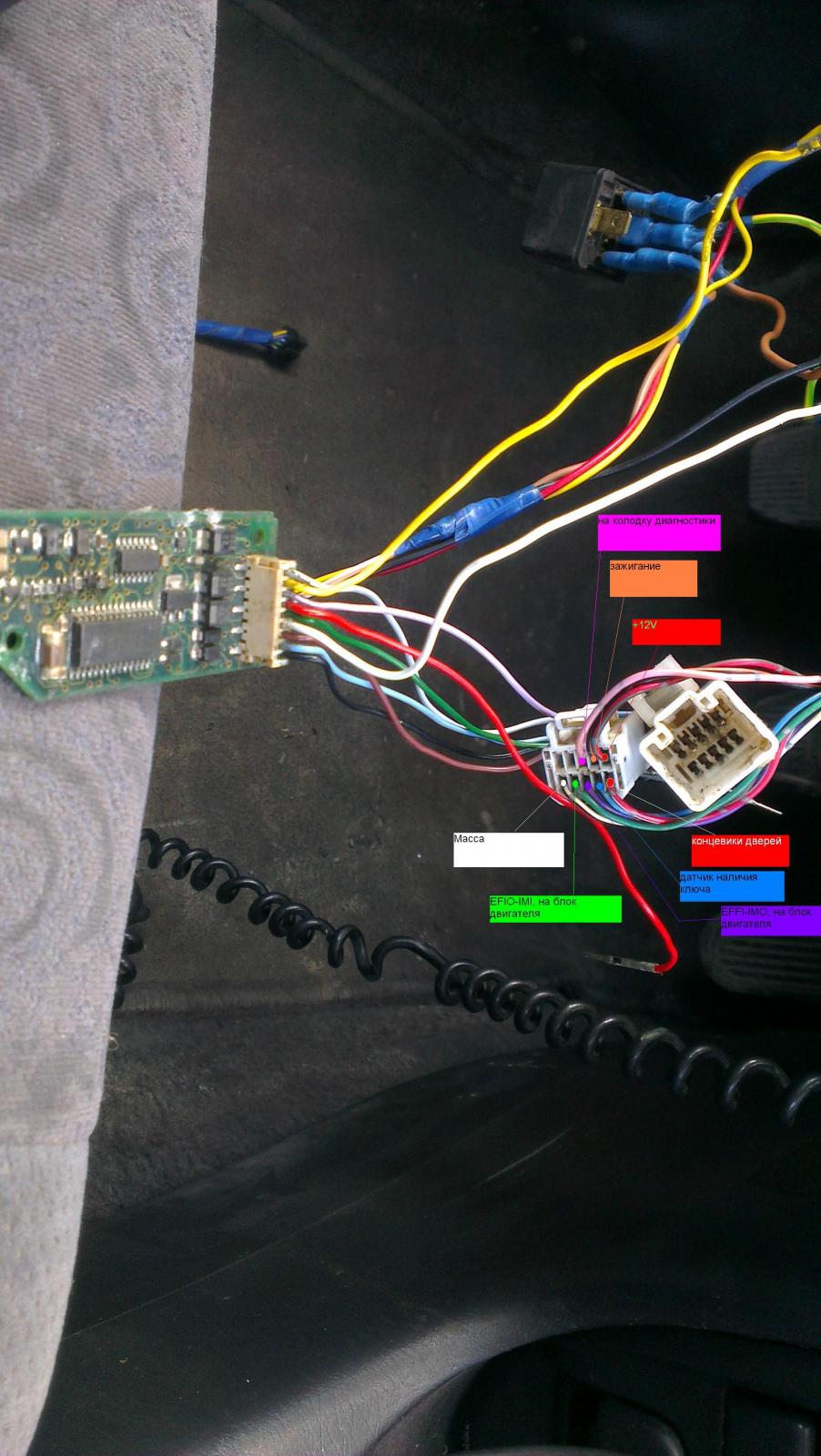

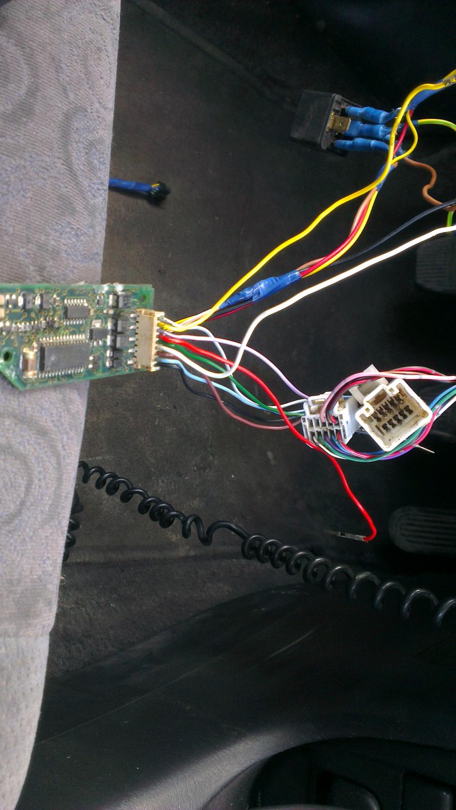

  8. Приветствую! Ко мне приехала королла е11 1999 с таким же иммо и проводами как у тебя, если тебе не сложно то посмотри какие цвета авто и иммо соеденяются или номера пинов по цветам, а то у нее разьем распинован я хз куда с чем состыковать. Может и тебе какую информацию подкину. Есть такая схема, но там фишка на 12 пинов хотя назначение проводов по цветам совпадает Безымянный.rar
  9. Corolla E11 1999г приехала с раздербаненным и распинованным иммо. Нашел в книге блок иммо но там разъем на 12 пинов а у этой на 10. Нужно правильно состыковать, а подсмотреть негде по разводке схемы не очень понятно. Помогите кто знает а может под рукой у кого такая стоит. Безымянный.rar

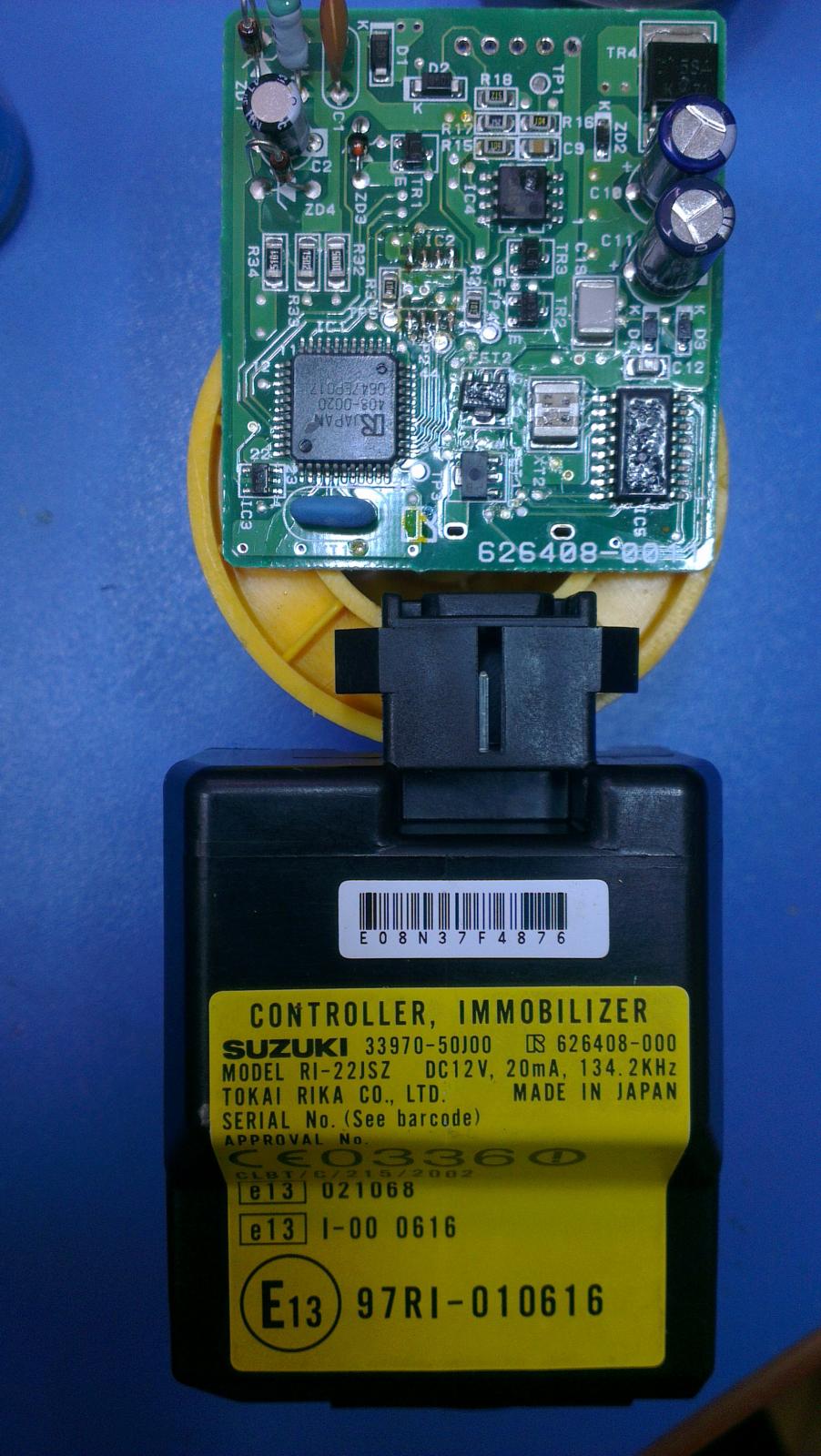

  15. На фото нет микрухи она выпаяна уже. Было считано как 16бит, прикладываю считанную как 8бит (8 bit) immo 33970-50J00 93LC66.BIN
  16. Вот что в иммо считал, данные иммо на фото immo 33970-50J00 93LC66.BIN
  17. Наверно можно без пина, просто X-100pro и SKP не взяли её думал через пароль попробовать. Буду снимать иммо наверное.

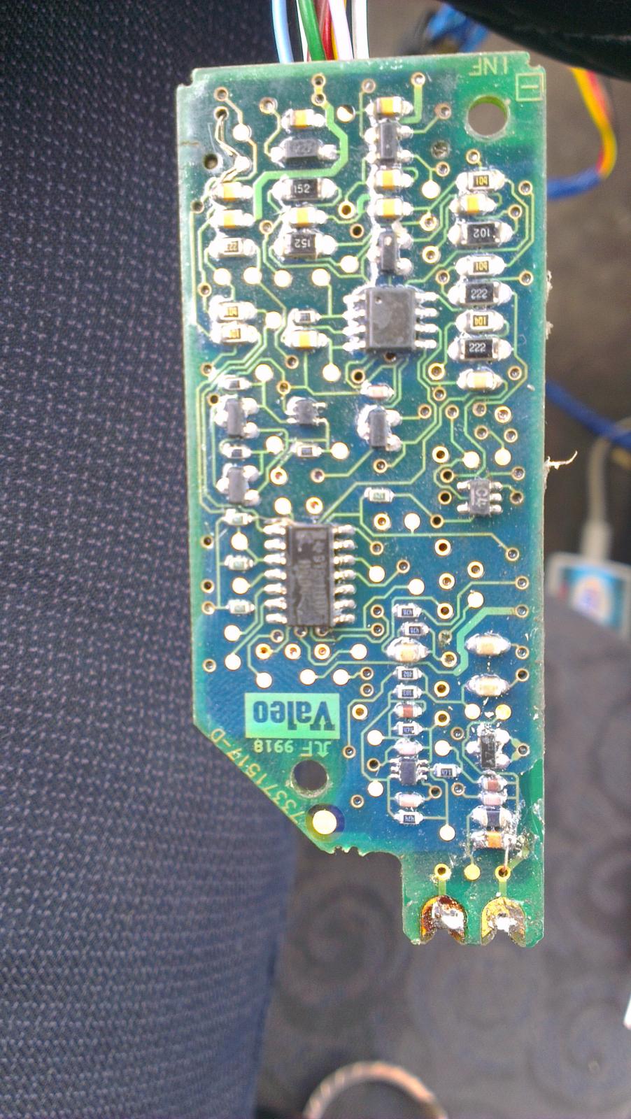

  23. Смотрел вчера вечером этот блок, проверял выходные сопротивления в общем нашёл один резистор R33 с номиналом 0.33(Ом) прозванивался в районе 300(кОм) (на фото обведён), заменил его, вечером поставлю на машину посмотрю что получится. emz Отправлен 10 Сентябрь 2015 - 18:55 похоже блок у тебя по железу косячит... на пожилых хондах это частое явление. EMZ спасибо за наводку.
