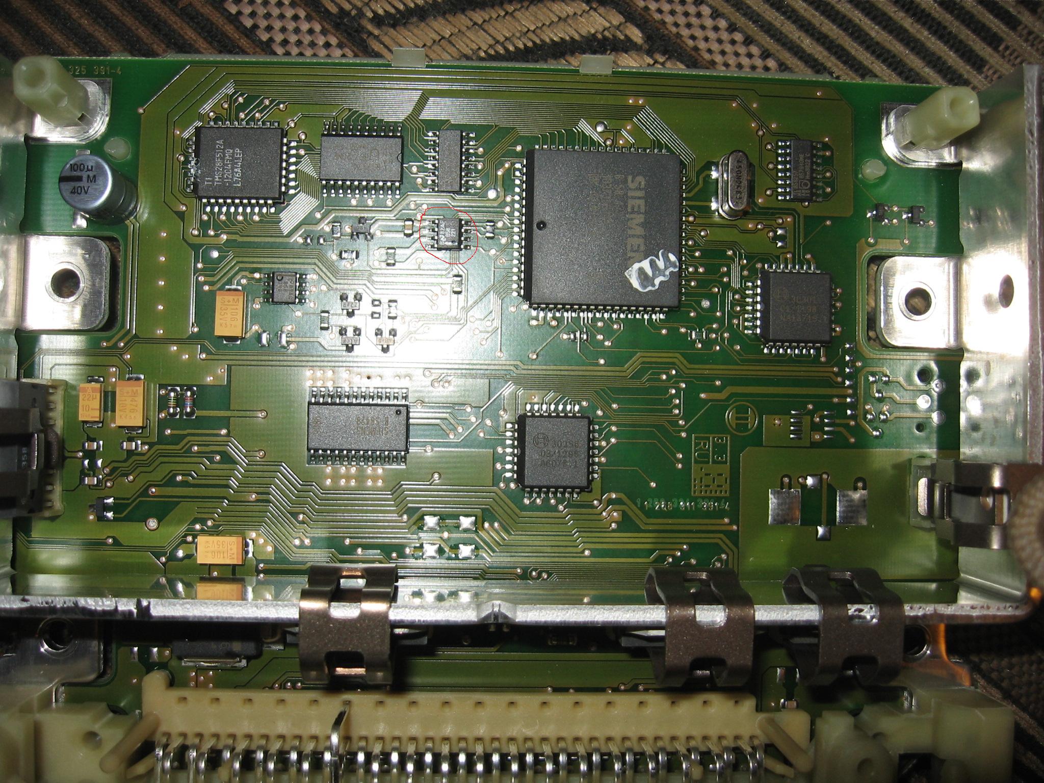

  15. Авто Peugeot 406, 98 г.в., 2.0 л., бензин. Блок Bosch MP5.2 - 0 261 204 697, 96 322 166 80.
  16. Подскажите, пожалуйста, что за микросхема B82AF - это маркировка Бош. Подозреваю, что 93С(S)46 производитель ST Фото, на всякий случай, прилагаю.
  17. По-моему иммо в еепроме. Пробуй этот, но предварительно слей свой. spectra clear eeprom.rar
