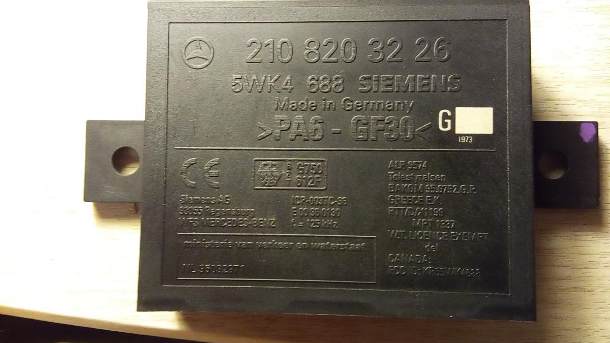

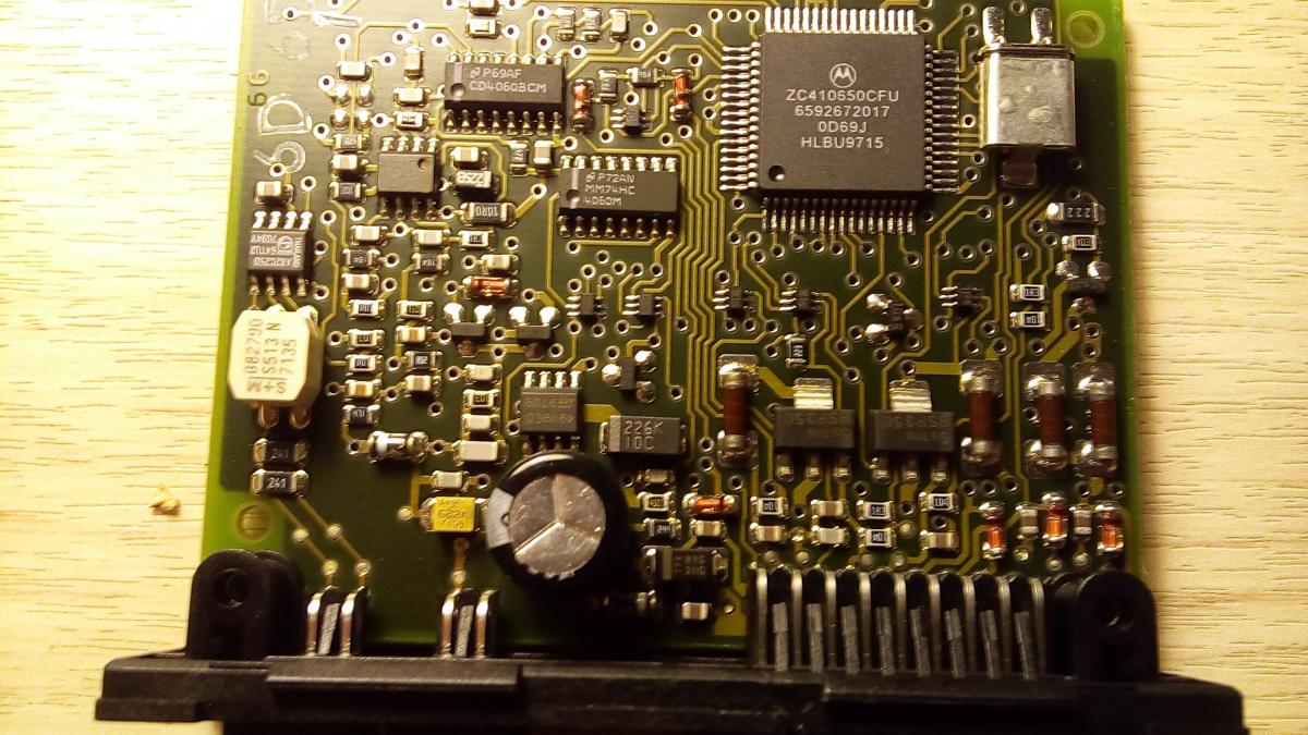

  13. Egy огромное спасибо, ИК канал прописался как он и говорил

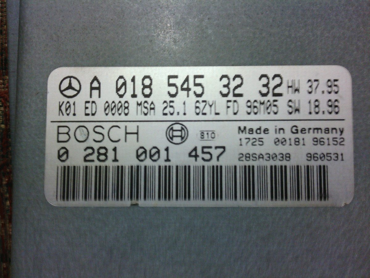

  15. Притащили W463 1996, 3.0D АКПП блок MDA25.1, слетела синхра, при включении зажигания мигает светофор на зеркале, синхру положил старом, машина завелась, но при этом перестал работать ИК канал на открытие-закрытие дверей, до синхры работал, светодиод в ключе работает, батарейки свежие,ключ выкидуха, внутри 93С46, в иммо НС05Х32. Пробовал сгенерить новый дамп в 93С46 из дампа иммо, с помощью DAS2Calc - без толку, ЦЗ так и не заработал.Прошу помощи Mercedes_IMMO_0D53J_eeprom_stock.rar 93С46_ключ_сток.rar

  22. Купил сток, машина заводится , ошибок нет, всем спасибо
