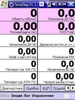

Держите, всё работает SensDiag_V1.2.5.rar SensDiag_V1.2.6.rar

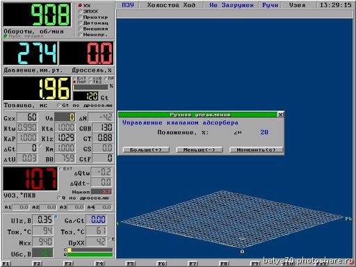

А чем смотришь или какой прогой, то что вижу похоже на подсос воздуха. У меня было - лечил обтяжка ресивера к коллектору и всё. GoXX-базовая подача топлива на хол.об. Gob-то же в рабоч.реж. Завод: GoXX-60, Gob-170, жел.об-870

Для такого расхода и прошива не нужна. Достаточно отрегулировать GoXX , Gob , проверь желаемые обороты на ХХ+ стиль езды. А прошивка см. 1 пост. Для общей картины выложи параметры диагностики типа таких:
