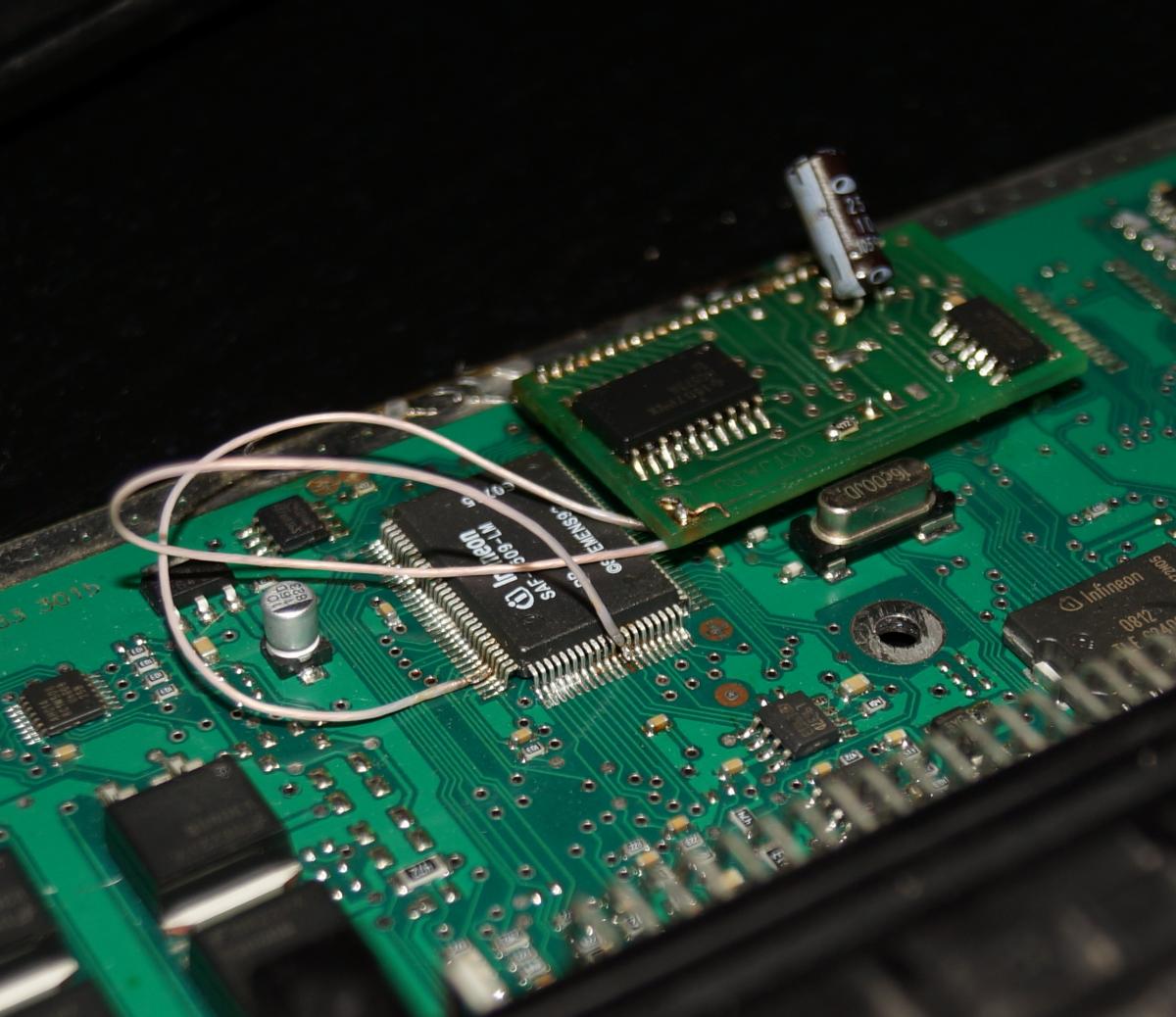

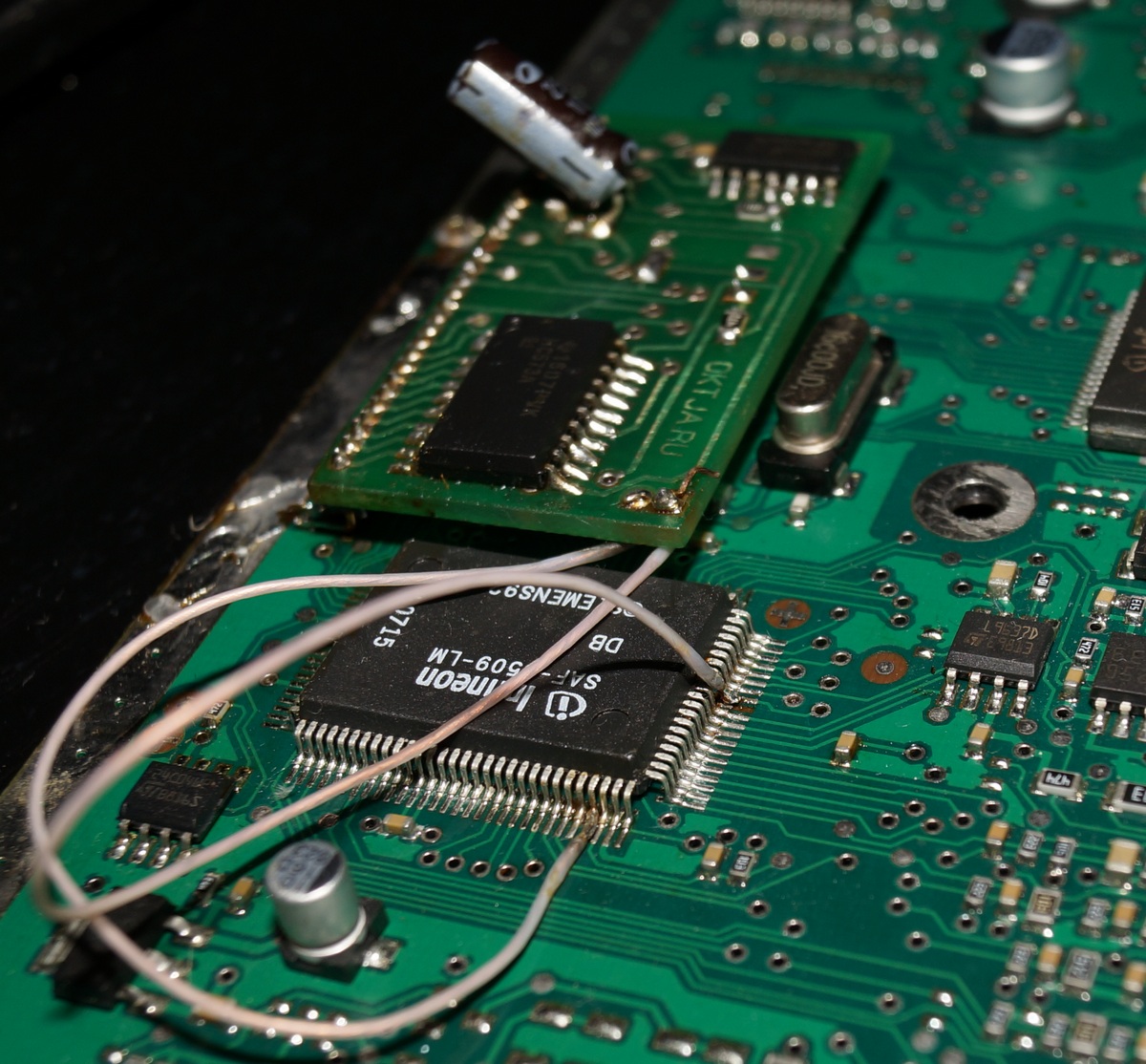

Всем спасибо вроде заработало,помыл спиртом ножки платы высохло и заработало.Зачем мне даллас если софт отломаный без далласа.Есть январь 5.1 тоже без далласа олт,опенолт,матрица прекрасно работает.Конденсатор правильно впаял,насчет размера какая разница,крышка зыкрывается.

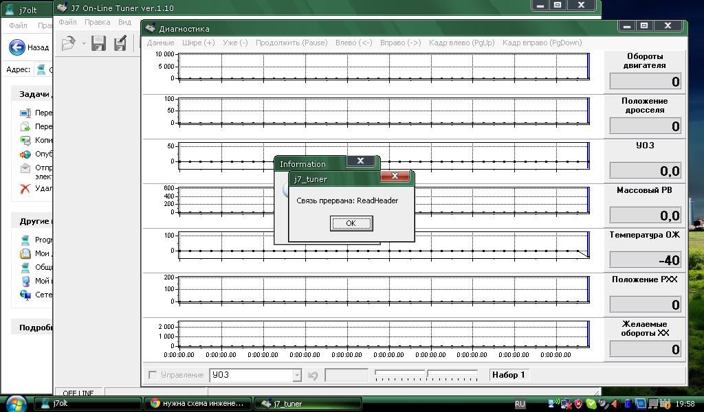

Я знаю что на нее,не что не идет.У меня ошибка плавающая может соединяеться к олту без проблем поработать не сколько минут и все ошибка выскакивает потом не в какую не соединяется и при этом олтсн,прога которая читает далас читает ересь какую то в место нулей,хотя до этого читала нормально.
Каждый раз пишет по разному связь прервана вот скрины.после отвала может написать старткомуникешн и потом нормально соедениться
Подскажите на счет Я7.2 сначала соеденяется через сек 20- 40 иногда и минут 5 выскакивает окно связь прервана.куда копать?Когда паял провода к процу одну ногу на проце поднял висит в воздухе ничего страшного?изменений нет что она в в воздухе висит также пишет про связь Подскажите на счет Я7.2 сначала соеденяется через сек 20- 40 иногда и минут 5 выскакивает окно связь прервана.куда копать?Когда паял провода к процу одну ногу на проце поднял висит в воздухе ничего страшного?изменений нет что она в в воздухе висит также пишет про связь

Посмотрел проводку ничего страшного нет.Почистил спиртом провода подправил комбик установил связь.Очистил ипром,очистил прошивку,записал в блок пустую прошивку где одни ф.Блок потом стал прошиваться нормально.Но чиплодарь не может прошить и винфлашер только комбиком.Матрица и опенолт работают без проблем можно в онлайн изменять.Олт от смс пишет нет связи старкомуникешен и началось это когда установил Microsoft NET Framework 4
Проработал мой инженерник год,сегодня хотел записать прошивку в него комбиком,подключал на авто через колодку диагнст. с помощью тублера который подает разрешения на программирования.Связь устанавливается идет стирания флеш и когда доходит до записи вылезает ошибка флеш ( 0080).Хотя машина исправно до этого работала на блоке.Ипром стирается нормально.Блок снял с машины,снял крышку.плата на провадах соеденяется с блоком.Связь с блоком то есть то нет через раз и вылетает ошибка,после связи не верный тип эбу.Завтра буду звонить дорожки на обрыв
