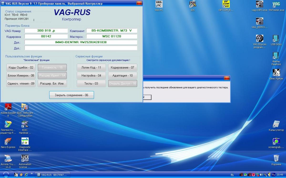

После чудо-смотчиков ищу дамп панели приборов 3B0 919 860 (860 под вопросом) MM4. Проц 2F53E XC68HC711KG4,машина заводится все стрелки зашкаливают. NYO 4.0 3B0919860D пробег посчитал правильно.Вин авто WVWZZZ3BZWP054704. Спасибо.

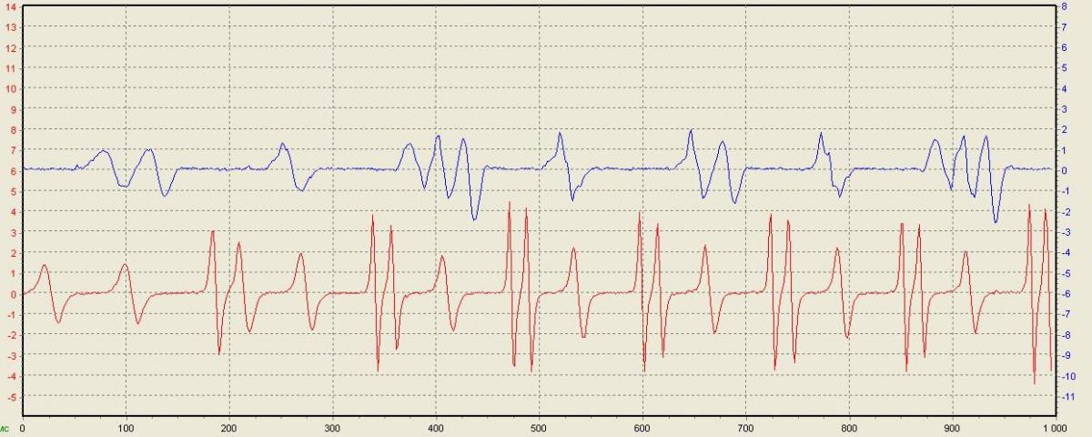

При замене компрессора кондея перестала заводиться,т.е. искра впрыск есть,"натыкается" как при рассинхронизации колена и распреда.Прошу просмотреть осциллограммы или дать эталон-правильные,на графике верхний(синий)-распред, нижний(красный) колено. Компрессор кондея не стоит и предположение,что скакнул ремень... Спасибо.
