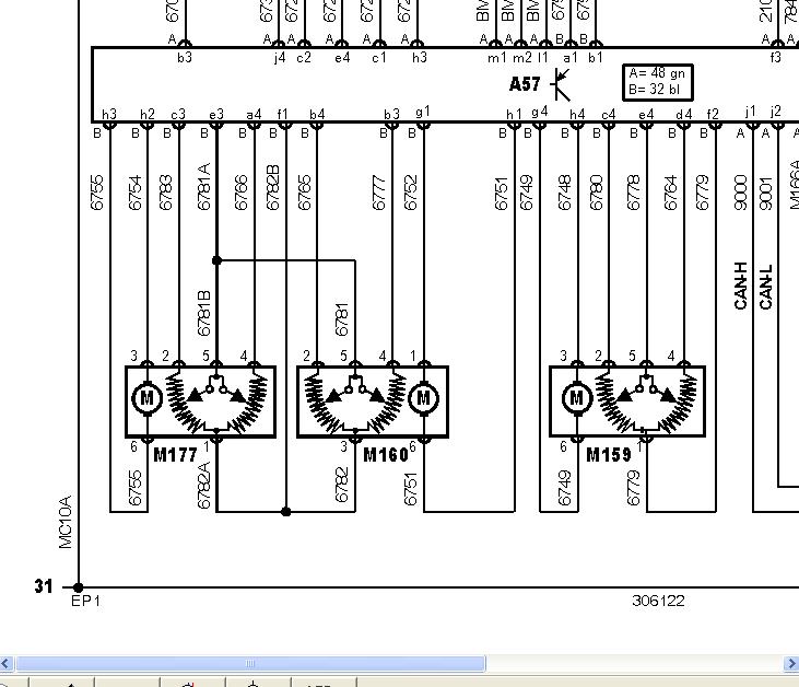

Изыскания продолжаются,установили все на место ,подключили один хрен та же ошибка Р1755. Соответственно "распознование"(обучение) не проходит,но мотор который по словам хозяина всегда работал сейчас молчит.Прозвонил провода до привода сцепления согласно автодате (М177) все доходит,но кроме мотора ничего не звонится, имею ввиду потенциометры положения.Опять в раздумье,флеш со старого блока в донор перелил ничего не изменилось,ошибка та же.Опрос с Эбу идет на F1(B) минус на остальных С3 Е3 А4(В) +5В ничего не меняется при переключении с N на 1.смотрел и ОСом.Больше думаю сам актюатор сцепления подох.Вразумите спецы. Спасибо.
да говорит все сделал,процитирую его:- Сейчас у меня все снято сидит ошибка: дефект привода сцепления,неверное положение по отношению к требуемому, когерентность.Тоже понимаю,что надо все самому делать и проверять... Завтра приедет хозяин-ремонтник пообщаемся. Спасибо.

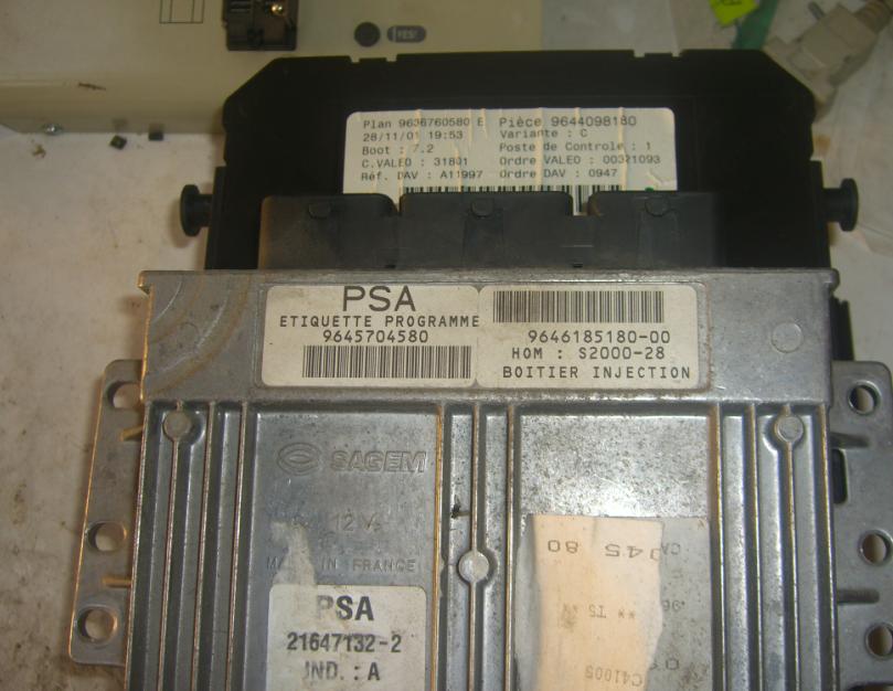

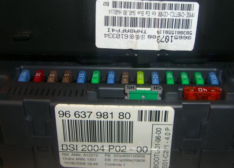

Ищу спеца кто поможет головой моим рукам не бесплатно... Надо подкорректировать пробег и историю тоже,фото панели и БСИ прилагаю. Или же куплю кальк за разумные деньги. спасибо.
Все как обычно плавная разрядка АКБ и дамп в БСИ похерен,нет ни ключей,ни пина... ЭБУ ДВС залит резиной,прошу помощи посчитать пин по вину или место расположение "памяти". VF33CKFWB82281071 расценки можно в личку. Спасибо.
