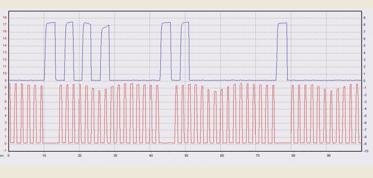

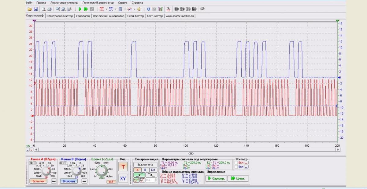

Приехала машина с жалобами,что при резком ускорении дергается и слышен звук откл.реле под бардачком, и при стартерном режиме как будто натыкается,со слов хозяина. Чек не горит,ошибок нет,действительно при запуске стартер натыкается,как будто искра не впопад и погазовав можно выловить на стоячей машине откл. реле(какое еще не разбирался).Отключив д.распреда на заведеную газуй не газуй реле не щелкает.Снял осцилограммы с д.колена и распреда на ХХ прилагаю,что нашел в инете получается цепь вытянута,но мучают сомнения т.к. эталоных сигналов у меня нет. Прошу правильные сигналы и проверить мои. Nissan Almera 1.6 2007 vin KNPTCSHLMS7P691204 102000км пробег,если верить. Спасибо. Хозяин связывает деффект с установкой ксенона...
Большое спасибо,так и сделаем.
