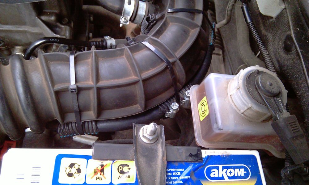

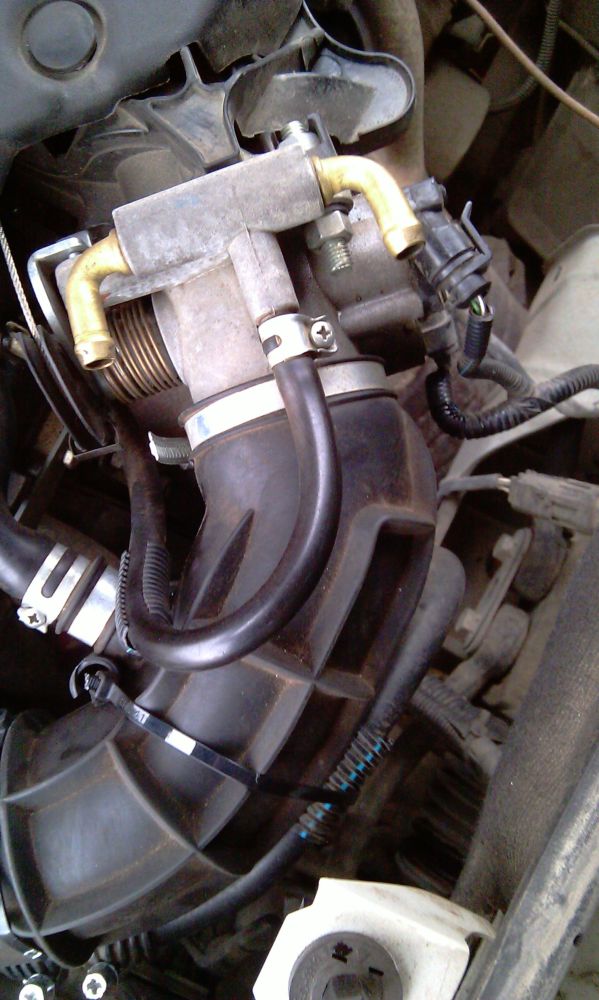

  10. Чтобы дальше тему не разглогольствовать про 1.4. Калиновский мотор 1.4 на 92-ой бенз не расчитан никак. Для нормальной езды без заморочек требуется 95-ый или 98-ой и замена прошивки, уходя от стока к е-2 и е-0. Прошивки проверены и опробованы, по просьбе доработаны авторами (т.к. один и тот же двигатель имеет небольшые отличия в "характере", скажем детонация в разных диапазонах параметров) - Ledokol, Romasik. Светлая голова на АвтоВАЗе догадался сунуть рукав воздушного фильтра между радиатором и двигателем. Как следствие, получаем горячий воздух, соответственно с низкой плотностью, дальше воздух подогревается ещё и в дроссельном узле его же обогревом. Отсюда обедненная кислородом смесь и далее звон пальцев. Кондей 1.4 выдерживает и довольно-таки неплохо. Bosch не любит горячее время года - лето и отказывается корректно ехать на стоке. Январь более всеядный и неприхотливый, но более прожорливый и дерганный. В общем, если хотите комфортной езды, убираем обогрев дросселя, меняем забор воздуха в другую сторону от воздушного фильтра, меняем стоковую прошивку, берем у рекомендованных и проверенных авторов.
  11. Кипятком от Паулюса мало, кто ссыт, за всю историю ни у кого у нас в городе её на машинах не видел. V6 та ещё фигня, опробовал. Кондей она не выдерживает, идет раскачка или пытается глохнуть. Пальцы звенят под нагрузкой и на высоких оборотах. Пробовал проги других людей - есть намного лучше разработки. На своей калине 1.4 я перепробовал почти все проги от бесплатных, над которыми люди долго трудились и по отзывам дорабатывали, до коммерческих. Честно скажу, коммерческие уступают, по крайней мере на этот двигатель. Коммерческие же продают, а дальше хоть потоп - жди новых прошивок, за которые снова платить и не факт, что будет лучше, как ни жаль.
  12. Теперь понятно. Расход 9-ка по городу, если гонять, в 7.5 можно уложиться, если ездить в "старпёровском" режиме. Почему тогда на этой проге кондей почти незаметен? Неучто никто разобраться не может, чтобы перебросить в Калиновскую прогу для 1.4 коллибровки?

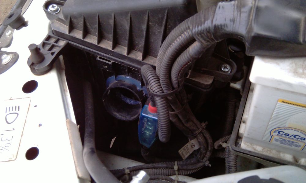

  14. Поставил на 1.4 Bosch 7.9.7+ прошивку от Приоры B174DT81_cond едет нормально, но не особо резво. По городу кушает 9-10 (если гонять). Пальцы совсем не звенят, кондей почти незаметно включается. Даже не проваливаются обороты при сбросе газа с включенным кондеем, нет "массажера". Вот доработать бы родную 1.4 с коллибровками от этой. B174DT81_cond_nlz2_DSP.rar
