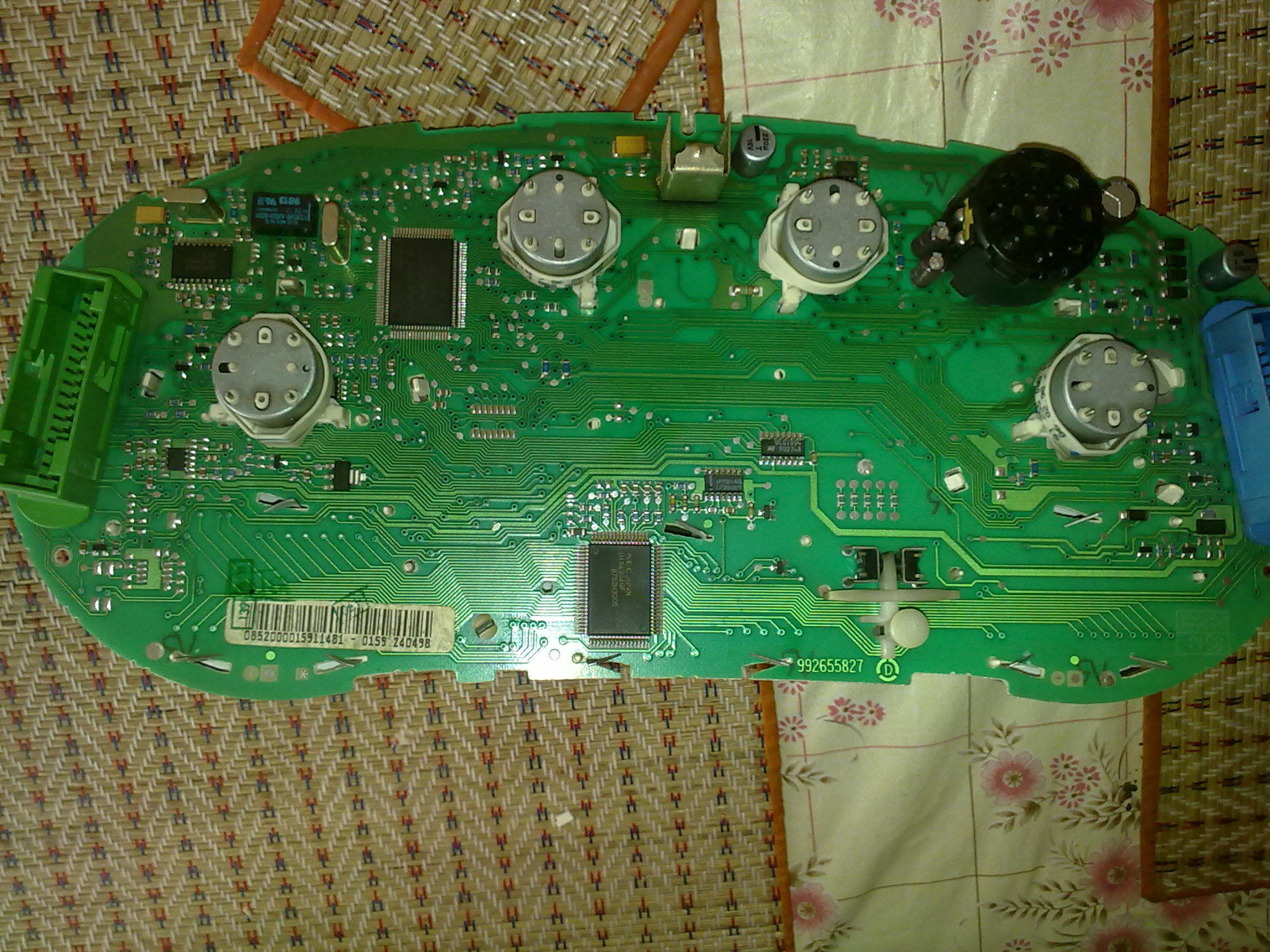

  6. TARGET
    МАЗ
    НЕЦЕЛЕСООБРАЗЕН и КАКА две большие разницы!
  7. раздница в адресах /у кальков/
  8. TARGET
    УАЗ
    Жаловались на дисплей. Смущает то что суточный пробег 0,0
  9. TARGET
    УАЗ
    Всем добрый день! Принесли панель УАЗ. Жалобы-гаснет дисплей в процессе эксплуатации. Помогает только перезагрузка через отключение АКБ. Визуально нашел только окислы между ножками PCF8562T. Может есть какая другая причина???(Панель пока теститься на столе, без замечаний)
  10. ДИЗЕЛЬ 457261КМVW passat В5 VDO 1997.rar
  11. ПАРНИ всем С П А С И Б О за помощь!!!!!! все сломал :AllSmail (3): Тему можно закрывать
  12. Парни спасибо что не бросили в трудный час!!!! Может не туда глядел , но стрелки снимал, а под мотором смотрел не нашел(93S66).
  13. TARGET
    Доброе утро. Не смог найти память на панели! Подскажите пожалуйста где искать. Должна бы быть 93S86. Авто 1997г.
