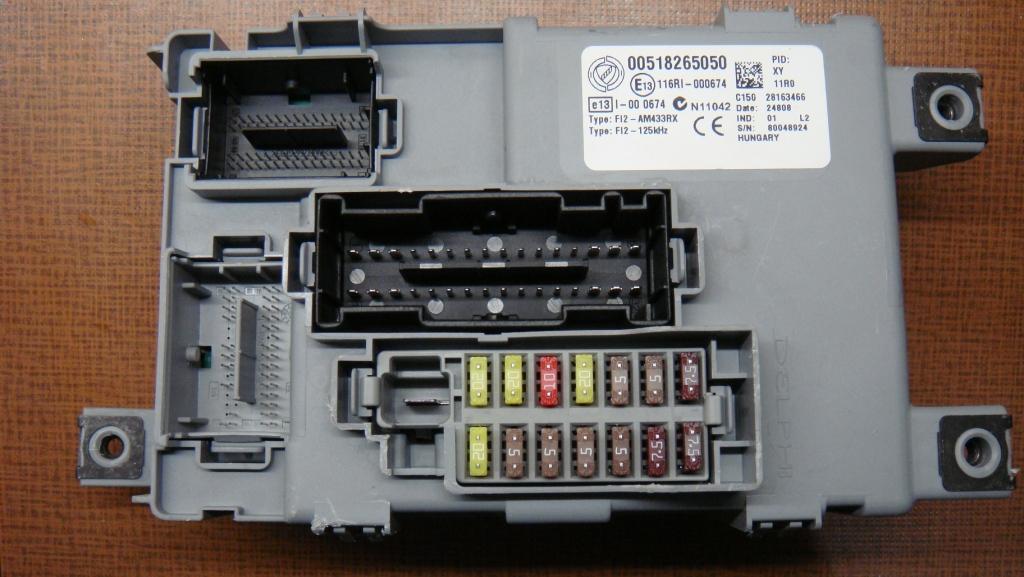

  8. Отсутствует моторник на этом авто. Клиент приобрел на разборке моторник + боди + ключи... авто завелось но комбинация приборов мигает.. и не прописывается в конфигурацию экзаминером, не работают задние стеклоподьемники и магнитола. Что можно сделать в данном случае? можно ли достать пин из боди что бы прописать только моторник и оставить родной бодик... Кто силен в фиатах отзовитесь...
