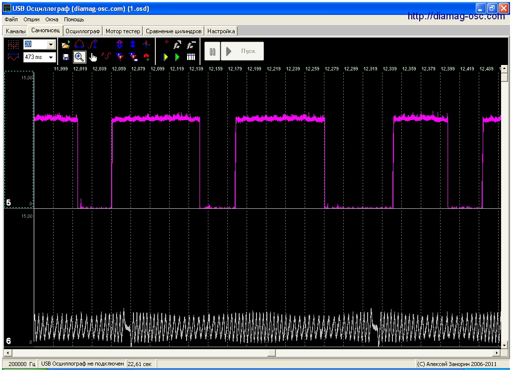

  18. Добрый день. На указанном авто горит чек - ошибка P0016. Мотор перебирали - метки перепроверили. Снял осциллограмму, но не с чем сравнить. Может кто подскажет - норма или нет ?

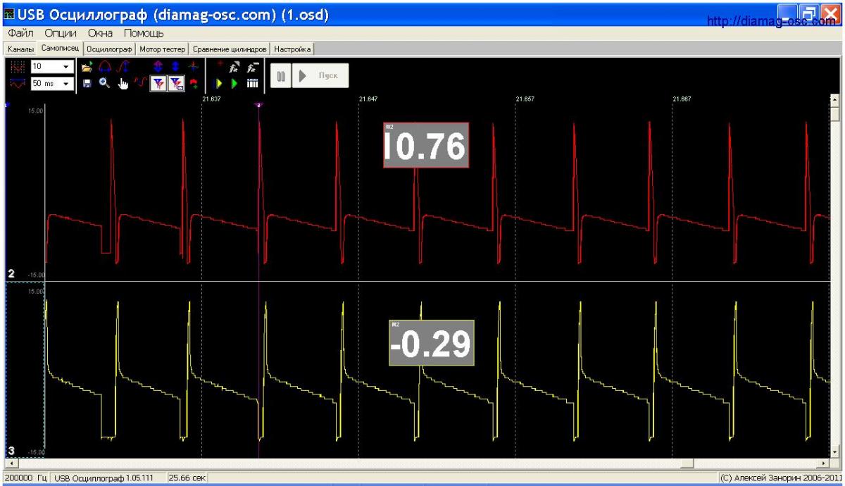

  24. Добрый день. Авто работает в аварийном режиме. Ошибка по мотору дроселя. ДЗ снял - визуально ничего не увидел. С АКБ мотор проворачивается нормально. Провода до ЭБУ прозваниваются. Все плюсы на месте. При инициализации ДЗ сканером снял осцилку с разъема ДЗ мотора. Все ок. Что может быть?
