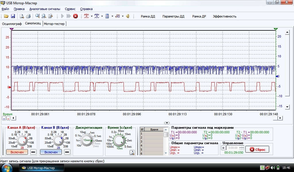

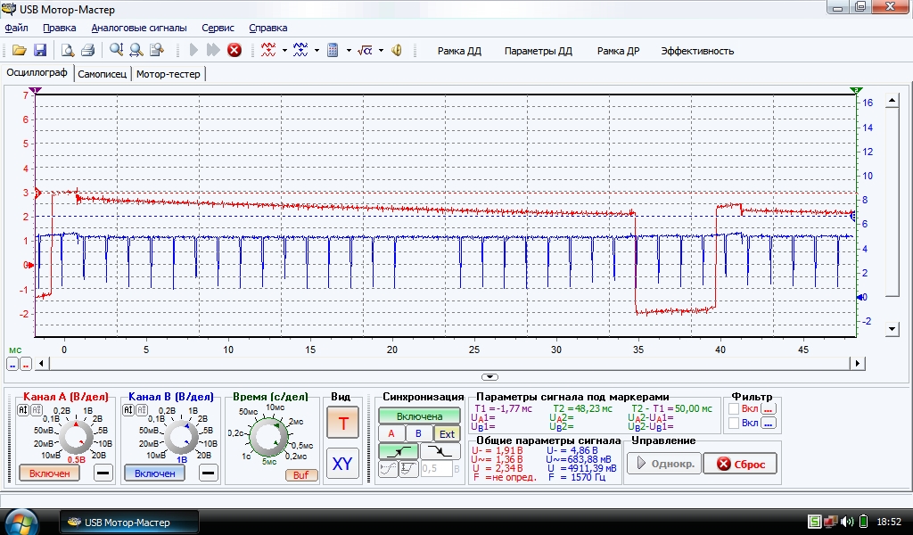

Нет.Снялся нормально.Это я наложил,сдвинул вниз потом чтоб посчитать... Вот.начальный общий (грубый) сигнал.

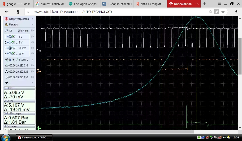

Эталон осцилки,подогнал мне Виджар.Спасибо ему.В принципе совпадают.Неспеша разбираюсь в проблеме..Да и клиент не торопиться.На каких ещё авто,ставились такие ДФ ДПКВ,холла?
Виджар,хорошо бы осцилки поглядеть.А цепь,недавно мотористы поменяли.Пробег был 160 тыс.До этого тоже он с этой проблемой катался.до 3.5 тыс оборотов.Может и фазовращателя то там нет? Клиенту так сказали,что проверили...Движок помоему там от Кобальта..
