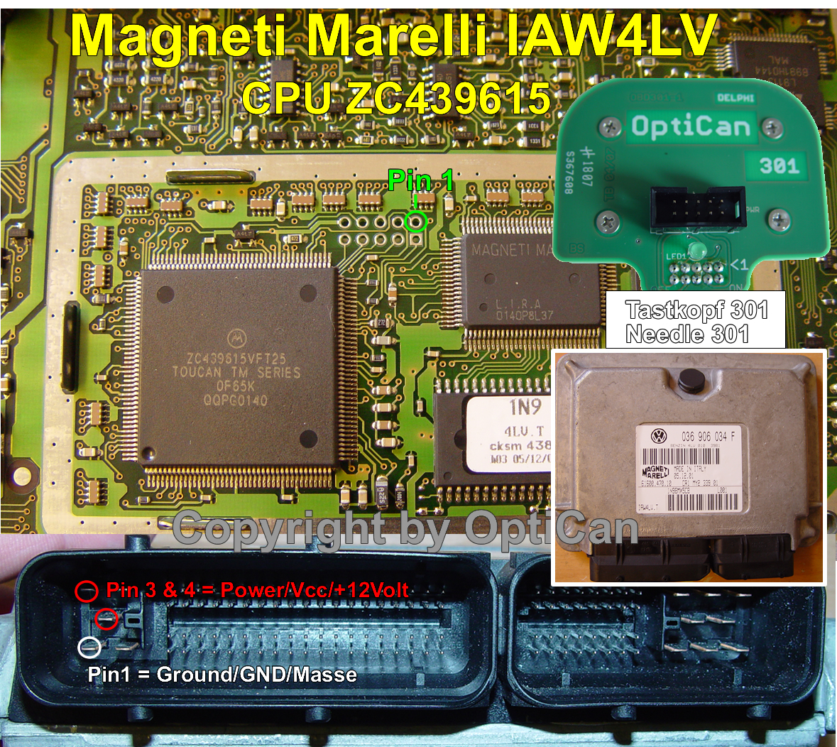

  11. Пишут на соседнем форуме что не берет Кесс этот блок, я делал внешним прогером там флешь 29F400

  16. Гляньте чего я начитал сток каризма.bin
