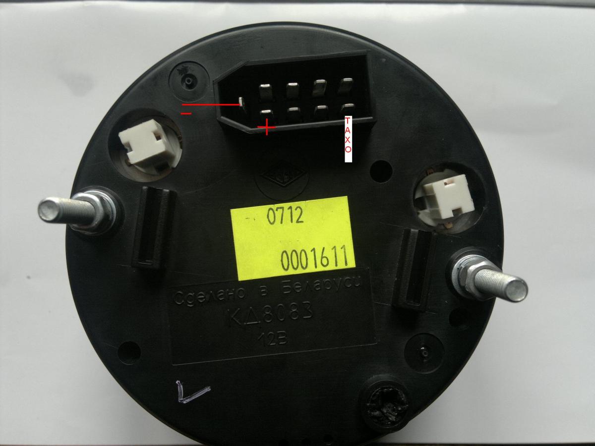

  5. Нет там ни каких хитростей. Картинка с просторов.

  11. Я написал для общего понятия. Постом выше Вам написали что в колодке есть тахосигнал, подключайте к нему и программируйте соответствующий пункт в системе.
  12. Для контроля работающего двигателя по напряжению провод контроля вообще не нужно подключать.
