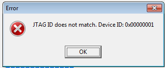

  17. wendox79
    XPROG-M v5.5.1
    Приветствую ! При чтении МАС Masks: 0M84D блок SRS Kia Sorento вылетает сообщение Подключено по мануалу. Что делаю не так ?
