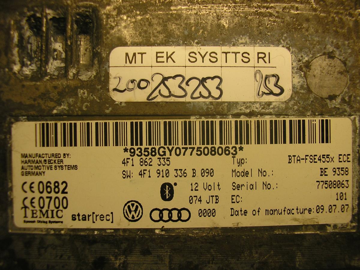

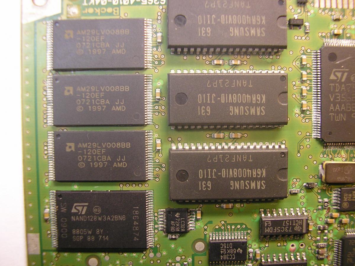

  1. замоченный блок это только телефон? если в гетвей в кодинге убрать телефон, и закольцевать оптику , то он получиться не нужен? Подключу мультимедиа проигрыватель 1 то всё должно заработать? бордачёк у клиента остался )))

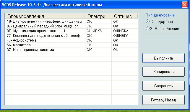

  2. Машина водолаз , не включается MMI , точнее включается заставка и тухнет . Больше всего пострадал блок под водительским , что за блок честно не разобрался ( нашли бу терь его надо вживить в эту машину , в какой флэшке привязка? в проце тоже есть облась епром при диагностике оптической шины, VCDS где этот мультимедиа проигрыватель 1? вообщем одни ??? ((( и по гетвею ошибка , обрыв оптической шины
