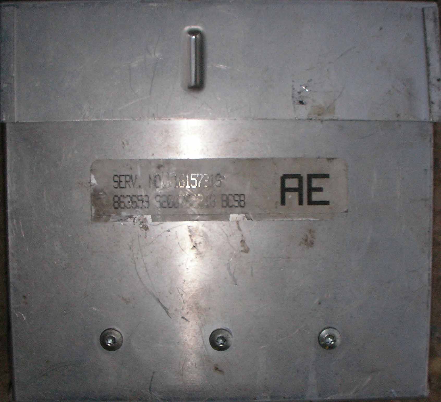

  9. Hyundai Sonata2001г. Корейка с заводским ГБО. Бывшее корейское такси!!! Дроссельный патрубок совмещен с распылителем ГБО. Два электронных блока управления (бензин-газ) Газового, баллона, редуктора нет. ( С 3.14здели на таможне) Авто кое-как завел на бензине. Очень богатая смесь. Дымит как дизель. Проверил компрессию – по 14 кг метки ГРМ давление топлива катализатора нет распыл и герметичность форсунок Помыл дроссельный патрубок. По диагнозе ошибок нет. Показания датчиков MAF, температуры, кислорода адекватные. Длительность импульсов на форсунках пока не мерил. Такое впечатление, что они в два раза больше… Движок 2литра. Вот фото ЭБУ В каком направлении двигаться???

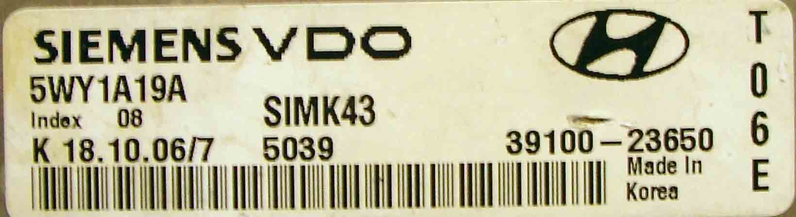

  16. Ищу схема подключения Simens VDO SIMK43 Hyundai Sonata 2.0 (G4GC) МКП ТАГАЗ 2008г. Или распиновку этого блока!
