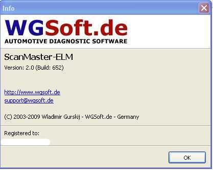

  9. ScanXL™ ELM 2.0.11 http://rapidshare.com/files/255843619/Backup.SXLELM2011.rar Не совсем понял, что за паролем? Вот без пароля. http://letitbit.net/download/6169.6636aa7d...01.652.rar.html Ставил сверху 1.7. Читал ошибки на Акценте…адекватно. Долго не тестировал.
