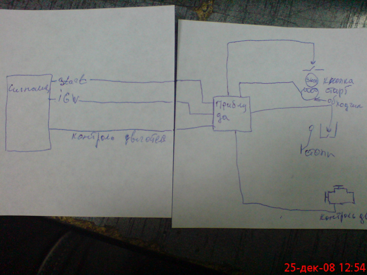

  4. эта приблуда,контролирует включенное зажигание.работает зжигание-педаль-запуск-глушение.если вдруг по каким-либо причинам не завелся двигатель или маслает без толку-она выключит зажигание и виключит как надо.светодиода там два:красный и зеленый,для контроля работы приблуды,и перемычка для режимов.

  6. эта приблуда и есть дз для кнопочных машин!!!!а пока ни одна сигнализация корректно не работает с кнопочными!

  8. ставлю генератор,счетчик,триггеры...при д.з. подаеться сигнал на блочечек,а с него потом на кнопочку,провод тормоза,кнопочку.после прекращения запуска-обратный процесс.и главное-контроль двигателя.позже фотку выложу.

  12. на пике.полная иммитация водителя.но пока на обычной логике делал .пик не раздуплил еще
  13. можно хоть марку авто сказать?

  16. приблуду на кнопку нужно делать

  21. интересно...как на таких машинках(с кнопочкой) иммобилайзер заставить правильно работать??
