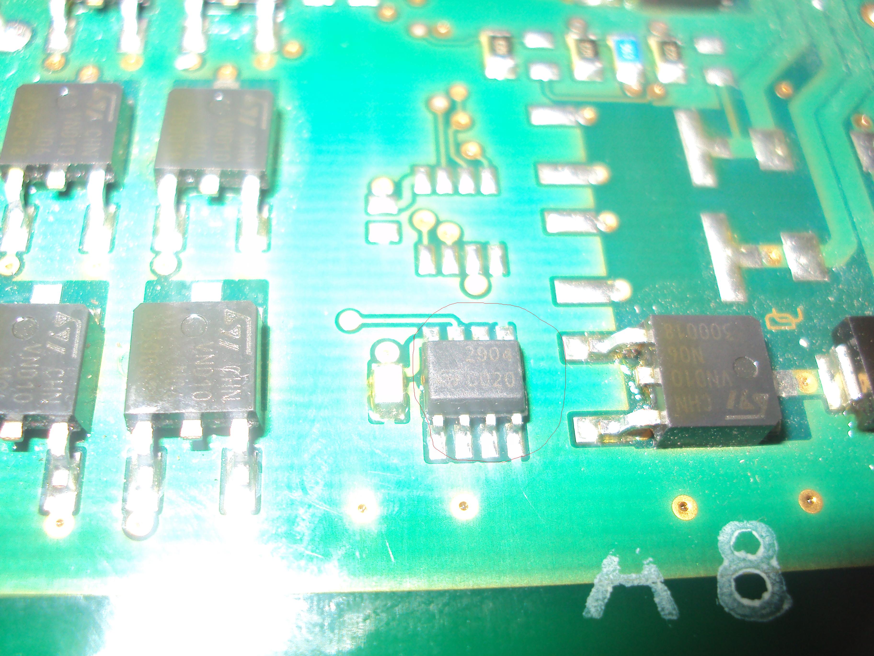

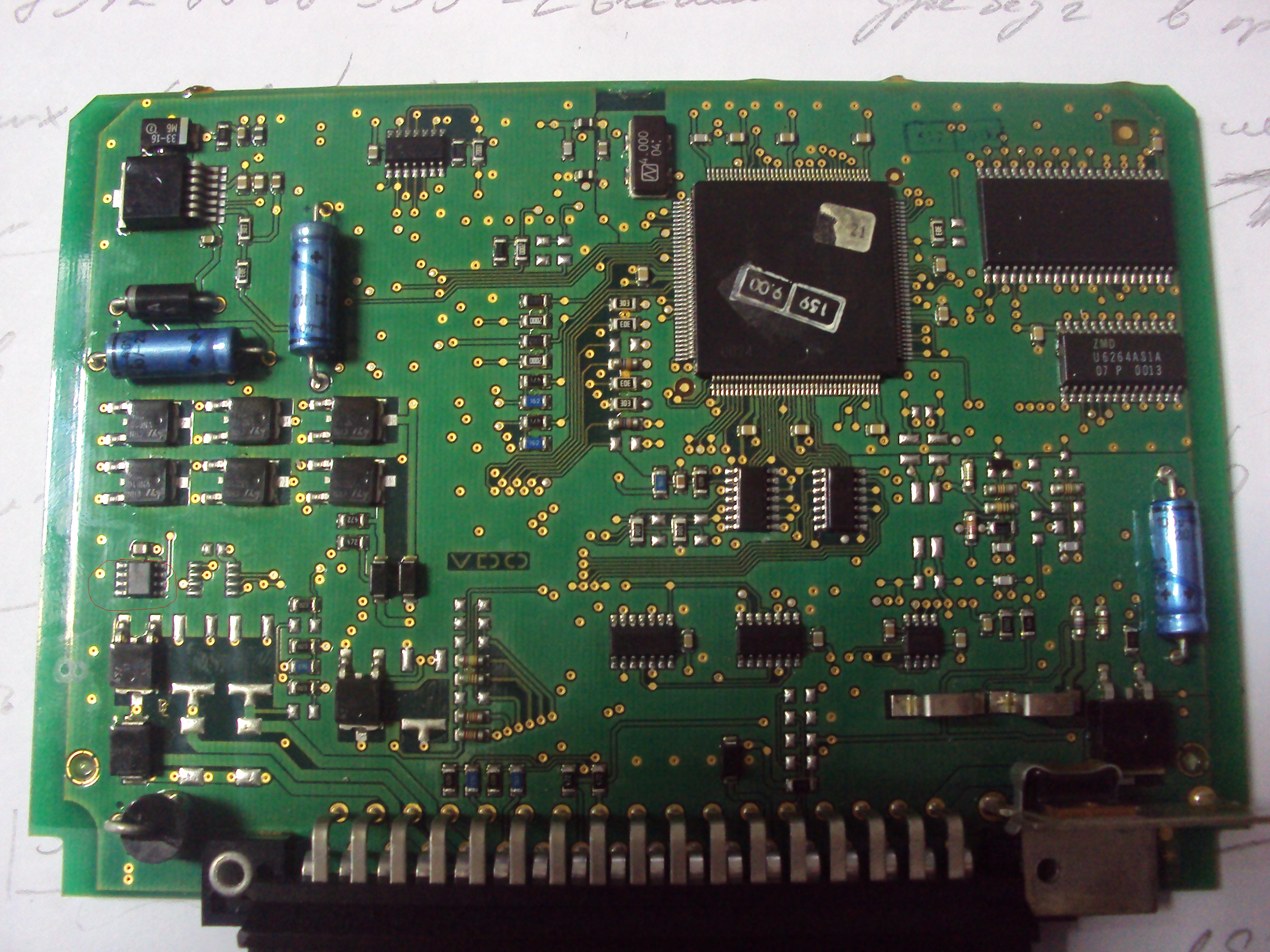

  11. Могу ошибаться, но скорее всего микросхема производства - STMicroelectronic (швейцария) Надписи на микрухе - 2904 С020 Блоки отличаются,но вряд-ли завод ГАЗ особо что то поменял ..........
  12. Судя по описанию неисправностей блок на этом автотазе М73,раз автомобиль новый пусть обращается к официалам - пусть исправляют.Если с момента покупки авто не прошло 2х недель имеет право написать претензию на возврат денежных средств и вернуть автомобиль обратно - существенный недостаток (этого все официалы боятся).Прошивать авто на стороне пока не стоит - повод скинуть авто с гарантии (постороннее вмешательство). Поэтому узнай у своей соседки её дальнейшие намериния тогда и решение принимай.
