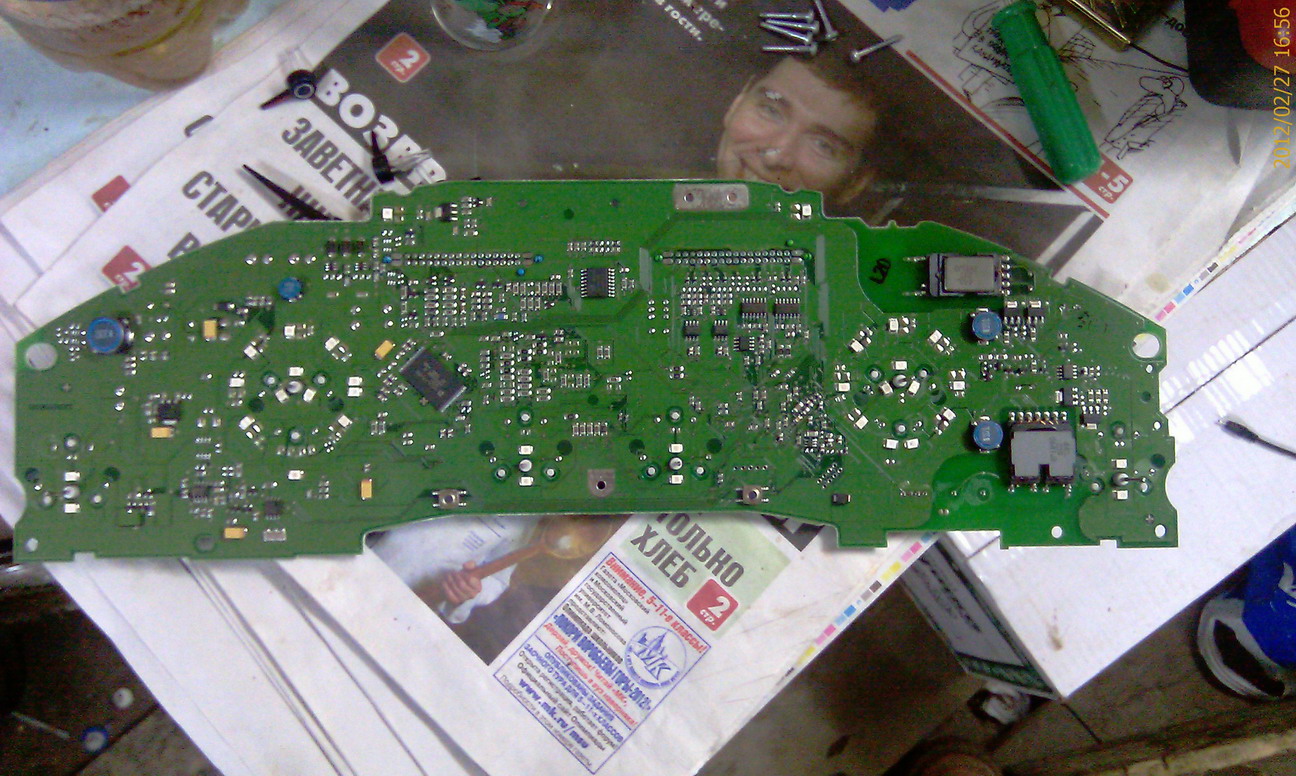

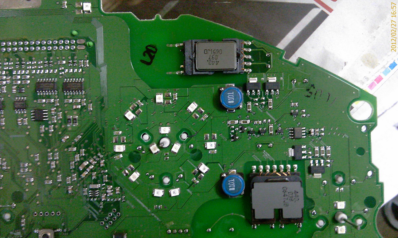

  14. Добрый всем вечер. Пригнали сегодня VW Tuareg 2007 нет подсветки панели приборов, стрелки, дисплей, кнопки на панели все светится и регулируется, а панель нет. Диагностика ничего не дала, все чисто. есть подазрение на смотку, в результате потухла подсветка. нужна помощь. спасибо

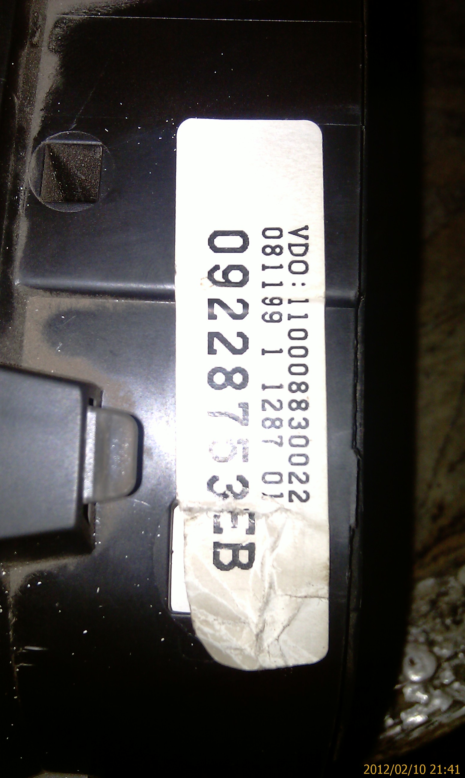

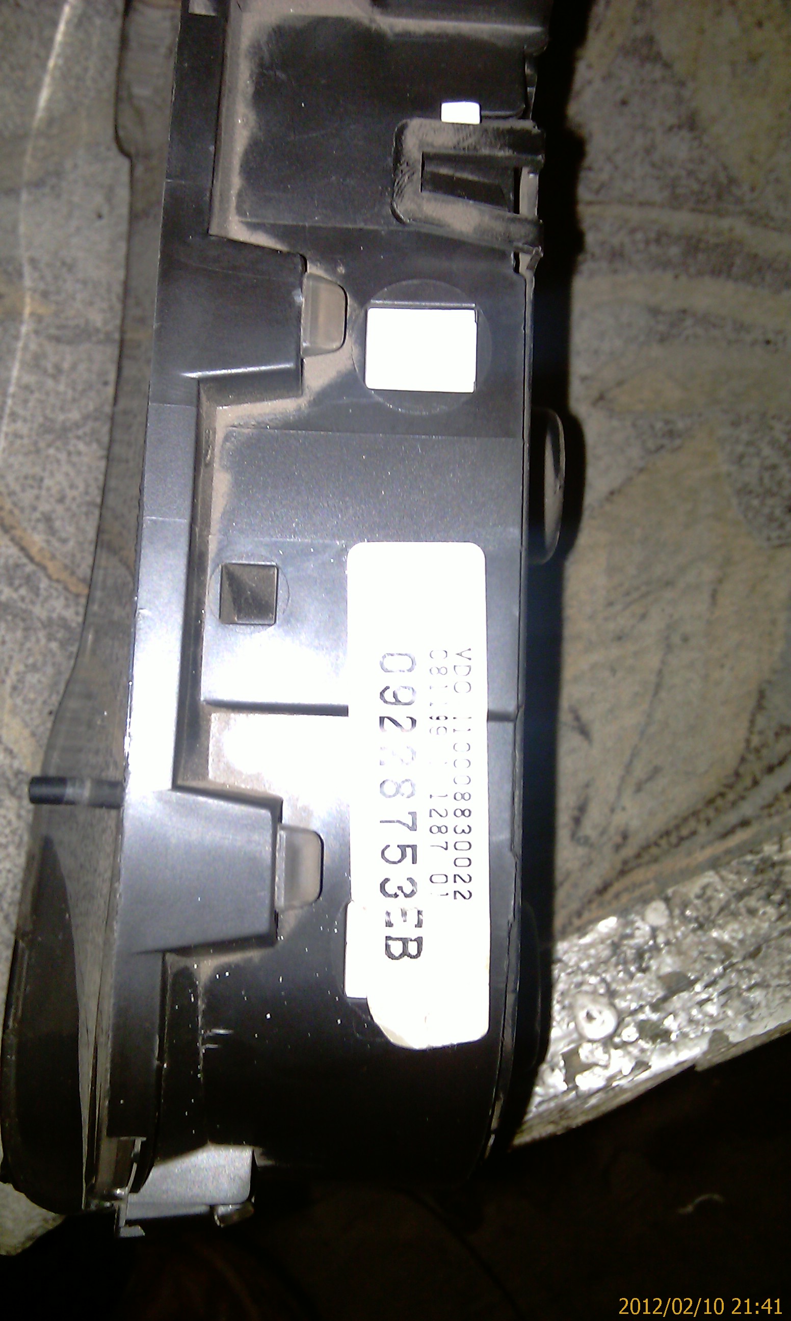

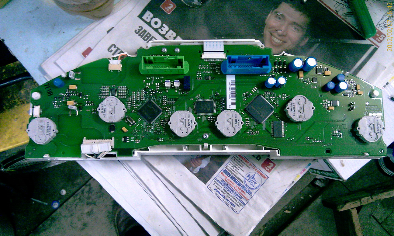

  16. блин, такая же фигня походу при смотке прибил дамп в доске opel astra g 1999_93c56__vdo110008830022. показывал одни прочерки. вычитал дамп, глянул там мусор. влил astra_93c56_123002_vdo110008830019, вроде все работает нормально (тахометр, спидометр, мотает вперед км) кроме датчика температуры и бензина. при вкл зажигания стоновытся на 12 часов и стоят. пробег пересчитал все в норме. если есть у кого возможность киньтесь дампом от этой панели, пробег не важен. спасибо
