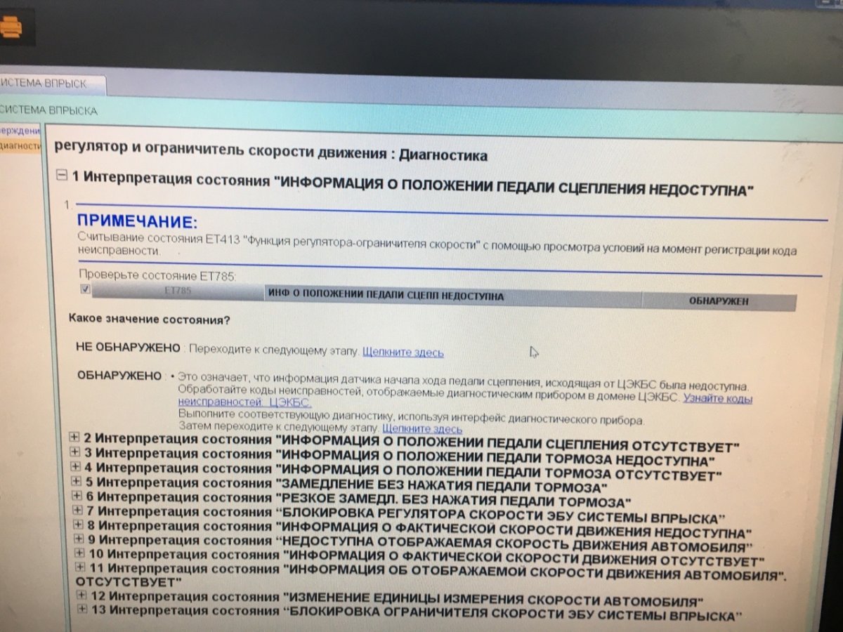

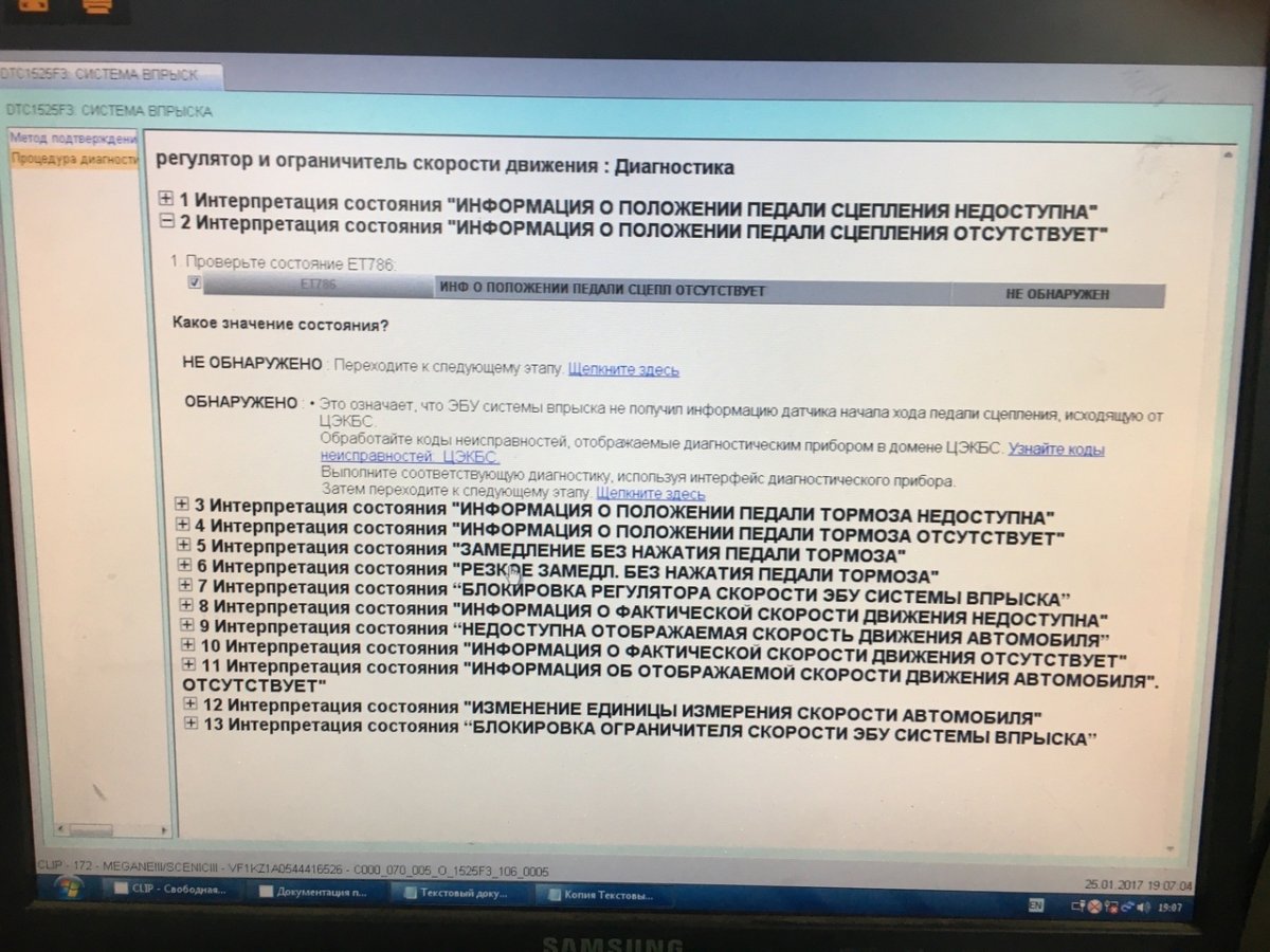

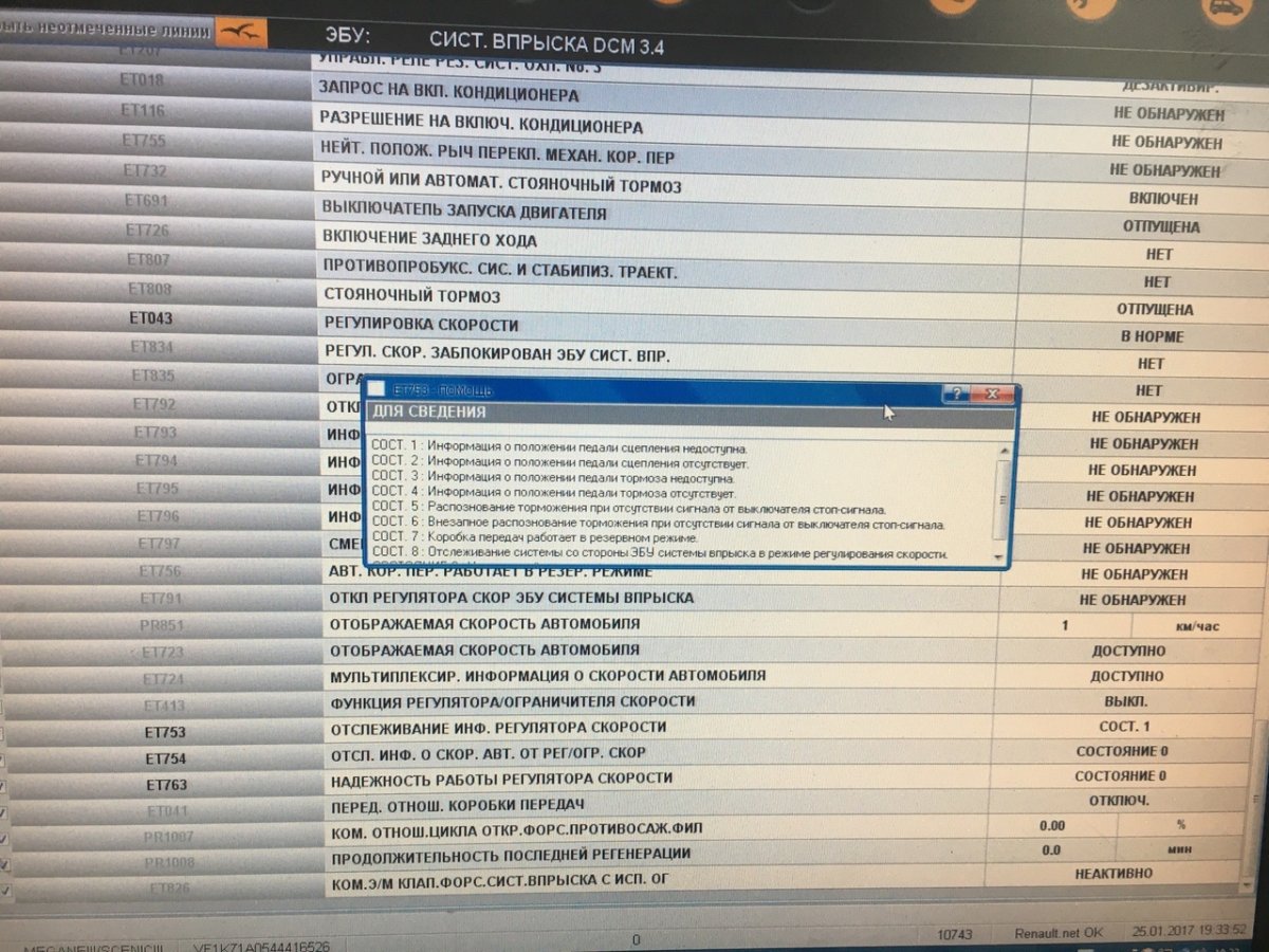

  1. Привет ребят. Кто пытался помочь мне огромное спасибо. Решил я свою проблему. Приобрёл целый блок , по идентам один в один, доставили с Питера , брал с авито цена блока в 2 раза дешевле чем один добрый человек, мне предложил за файлик 1536кб., и не хотел договариваться ниже.) Дело хозяйское. За счёт б/у блока я слил фулл процессора при помощи пиасини, и записал фулл в свой блок при помощи галеты. кстати еепром что я присылал верно считывался, записал его в б/у блок и авто тож завёлся, прописал коды форсунок, активировал круиз , на обоих блоках ! Полёт нормальный. Спасибо за внимание и понимание. Скинул архив со своими наработками дампами и helpom FULL DCM 3.4 Но вот не задача что на новом, что на старом блоке круиз пишет ошибку , все осталось без изменений. Мои подозрения на датчик задней передачи. Или провода от него. Хотя парктроники и задняя скорость с дворником работают при включении заднего хода. Вопрос что может быть к знающим людям? Датчики как писал выше поменяны. Вот фото параметров и что клип пишет. Куда рыть друзья?

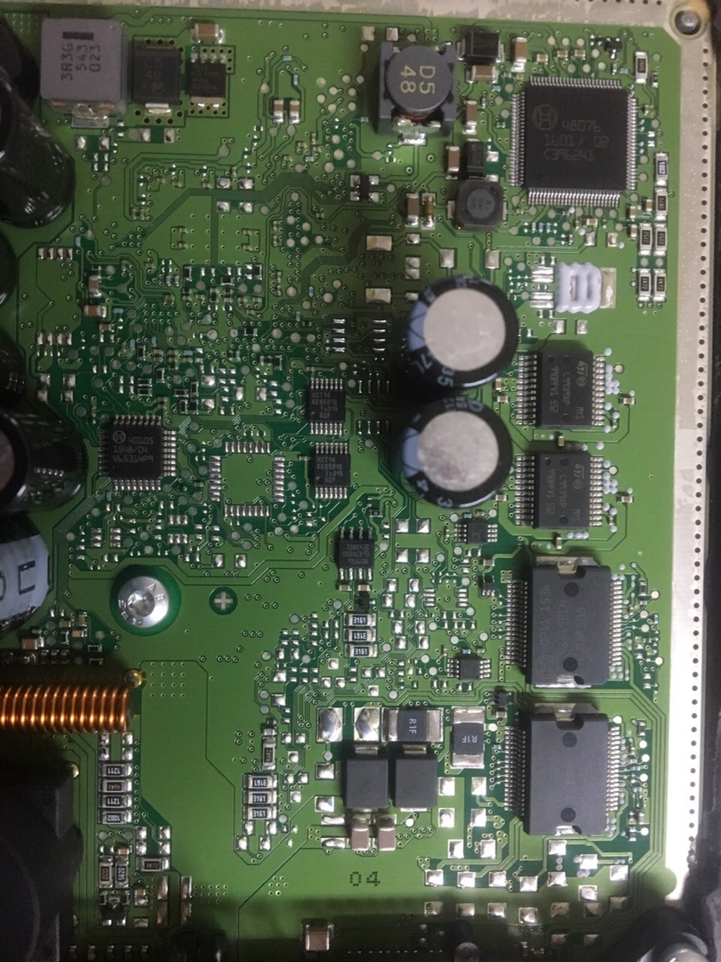

  11. Всем привет ребят подскажите подключение для Ecuf flasheera через GPT адаптер и как точно его делать такой блок в первые. И схема бут и GPT я нашел одну она подойдет? Я так понимаю он EDC17CP57 Просто на плате та что в мануале и у меня половину деталей не хватает. И кто может идифицировать прошивку после ее чтения чтоб потом либо переделать либо купить готовую EGR DPF и Tun Оффф Фото моего блока и 2 мануал ниже какой из двух мануалов верен?

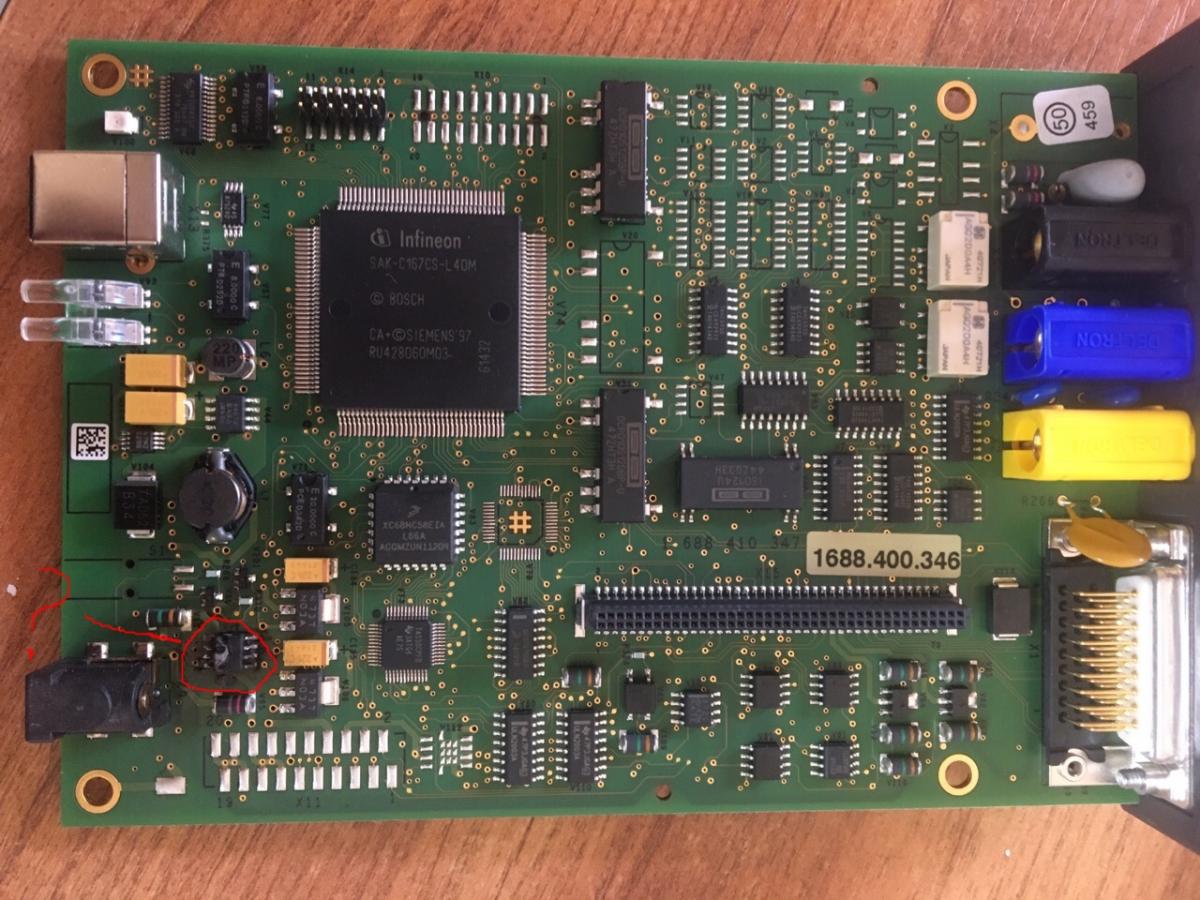

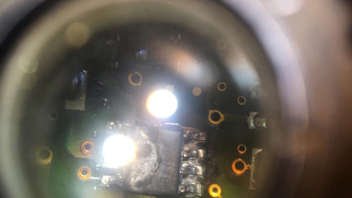

  17. Доброго времени суток дороги Форумчани. Сегодня впопыхах подсоединил BOSH KTS540 к стандарту ОБД2 на авто FOTON где 24V. Через секунду пошел дым и я его выдернул. И он сгорел. Разобрал сгорел вроде как драйвер. помогите индефицировать. Может есть у кого возможность разобрать свой KTS540 и сфоткать что там за 8 пиновая микруха стоит. Вижу только 94078. Или подсказать ее аналоги. Фото прилагаю:
