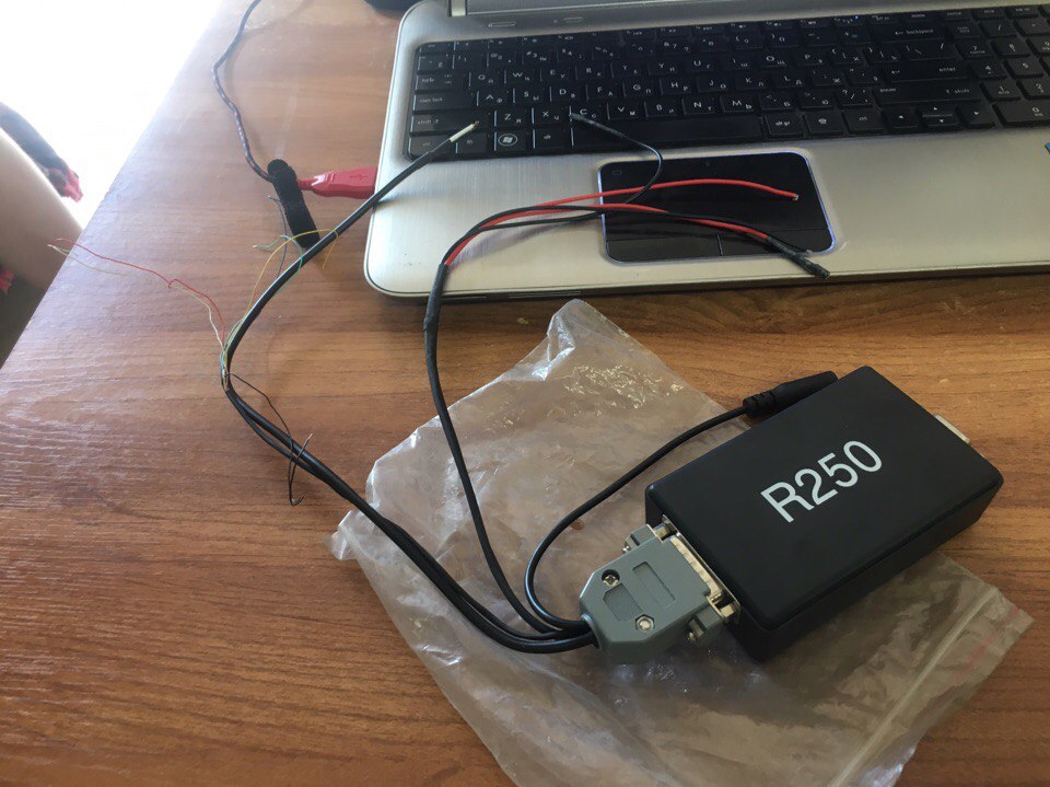

Продам программатор одометров R250S CRYPTO. R250S - программатор спидометров VW Golf5 crypto, Passat 2006/2007 crypto, Audi A3 06/2006 crypto, TT 2007 crypto. С 05/2006 Siemens/VDO добавил новую систему шифрования, которая не допускает повторное программирование. При использовании интерфейса R250 Вы можете программировать эти новые версии щитков приборов без проблем. Этот интерфейс может программировать также новую Audi A3/TT 2007, выпущенных после июня 2006, использующих Micronas CDC3217 и память 2432. Программатор R250S подключается к PC через COM-port. Работает в среде Win98/Me/XP. Вы только должны подпаять несколько проводов к плате щитка приборов, зачитать фактическое значение и затем записать новое значение. Помните, что этот интерфейс работает только с щитками приборов, сделанными Siemens VDO с микроконтроллером Micronas CDC3217 или CDC3297 и 24c32 или 2432 микросхемой памяти. Версия программы: r250_v9.6 Инструкция на русском языке. Цена: 3000 рублей. Доставка по России почтой.
