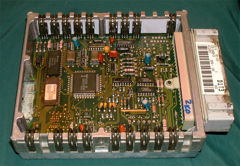

  5. да не факт что этот блок при диагностики определился и дали распечатку 15го буду выходной сниму эбу и сфоткую копотное пространство ...........спасибо за помощь
  6. хорошо сфоткую пришлю tckb yt jib,f.cm ecc 4 модуль все разобрался аааа

  18. ford mondeo 1993 16кл заливает свечи парни подскажите есть ли методика проверки дмрв дк новый датчик температуры проверил история такова купили машину перебрали двигатель на холодную заводиться отлично стоит только прогреться начинает глохнуть черный дым из глушителя богатая смесь с двигателем при сборке 100 пр все нормально как было до этого не знаю брали со сломанным двигателем помогите с дельным советом
