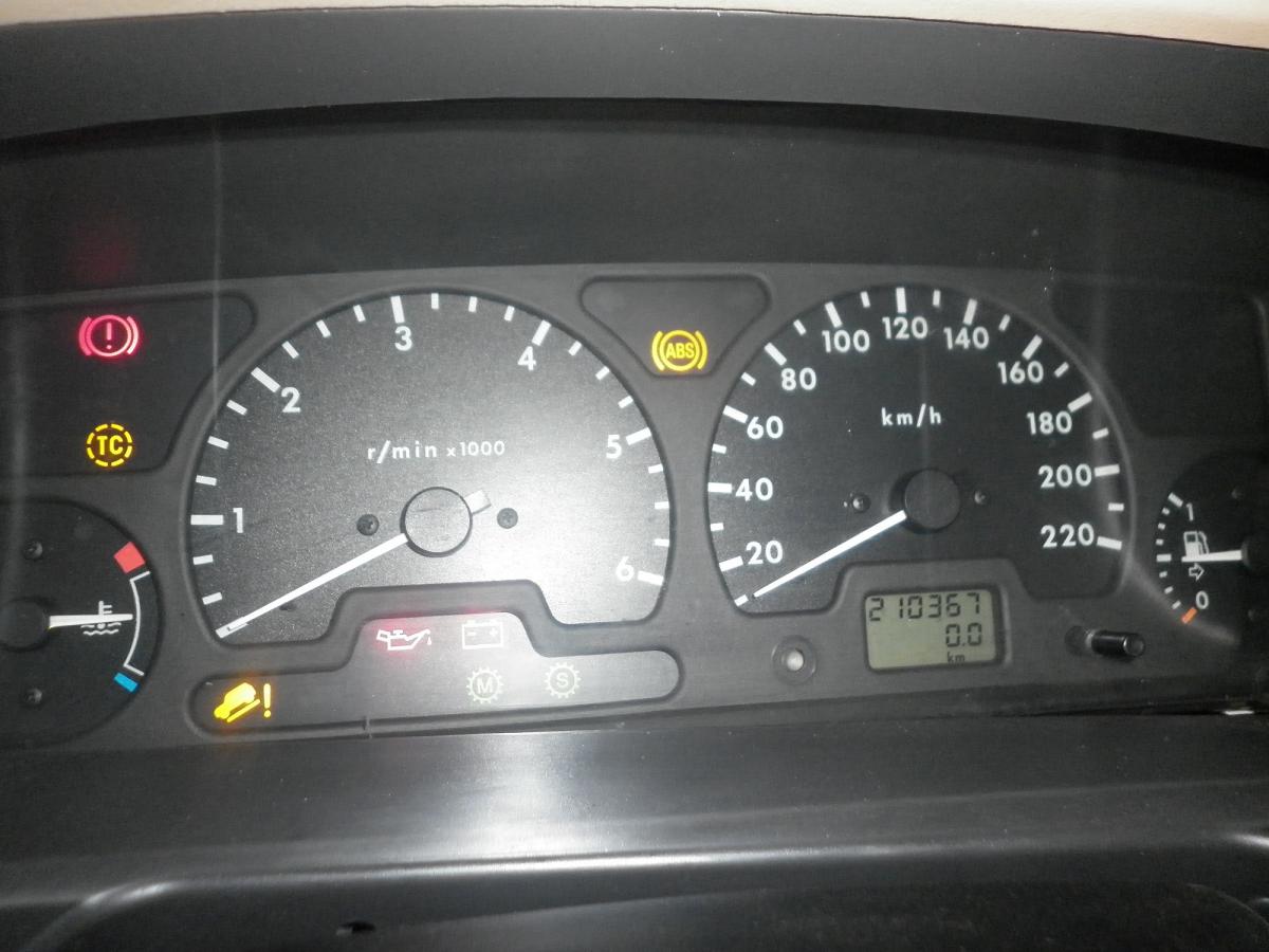

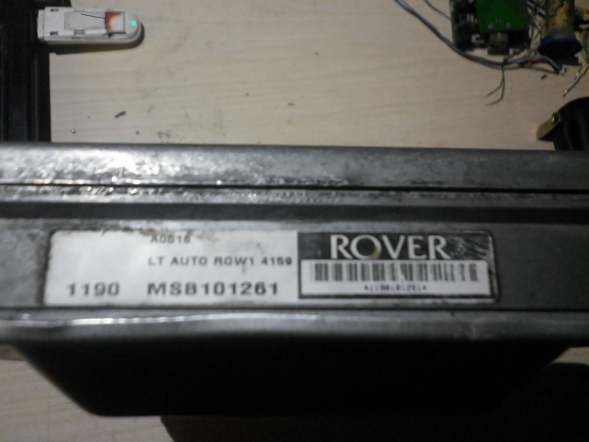

  12. cubic007
    Land Rover Discovery 2000 td5
    Приехала на коррекцию. При попытке прочтения проца mc68hc11ph8 (0h30r) был снесен еепром. Ключ без транспондера. Иммо и охранка управляются по радиоканалу или личинкой. Соответственно в панели 93с56, в BCU - MC68HC11PH8 (0H30R), в ECU - 93C46. Собственно ищу рабочую пару ECU-BCU от подобного авто или выслушаю другие решения проблемы. На настоящий момент иммо снимается с охраны кодом с личинки. На щитке моргают две зеленые шестеренки. Куча ошибок по двигателю(но по системе безопасности вроде как нет. Смотрю диагуном). Стартер крутит, но не заводится. ЗЫ Проц читался upa(ой) ЗЫЗЫ Приветствуются все варианты, (включая платные) и любая информация. Про cardamp в курсе.

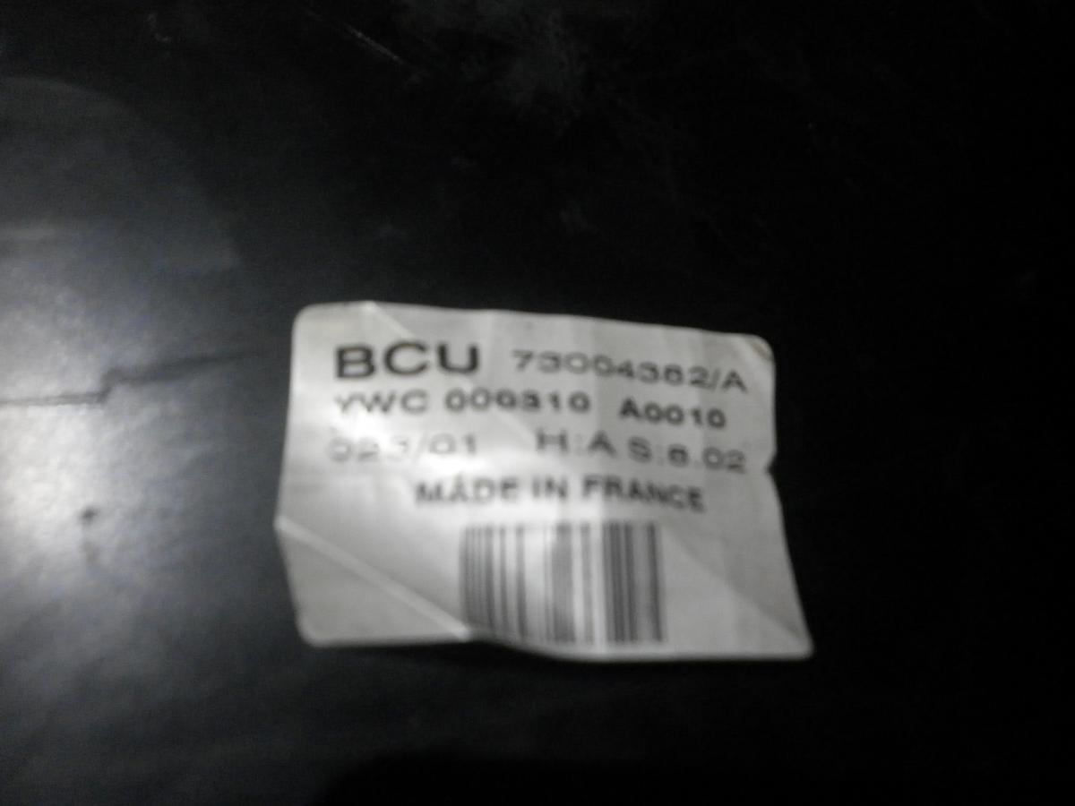

  19. Land Rover Discovery 2000 разыскиваю рабочую пару ECU-BCU. BCU лёг при попытке считать проц. (проц MC68HC11PH8 , 0H30R). Номер блока BCU 73004382/A Есть подозрение, что пострадала флеш. Если у кого-нибудь от данного или подобного блока есть full - скиньте пожста для сравнения структуры дампа проца ( 0H30R ).
